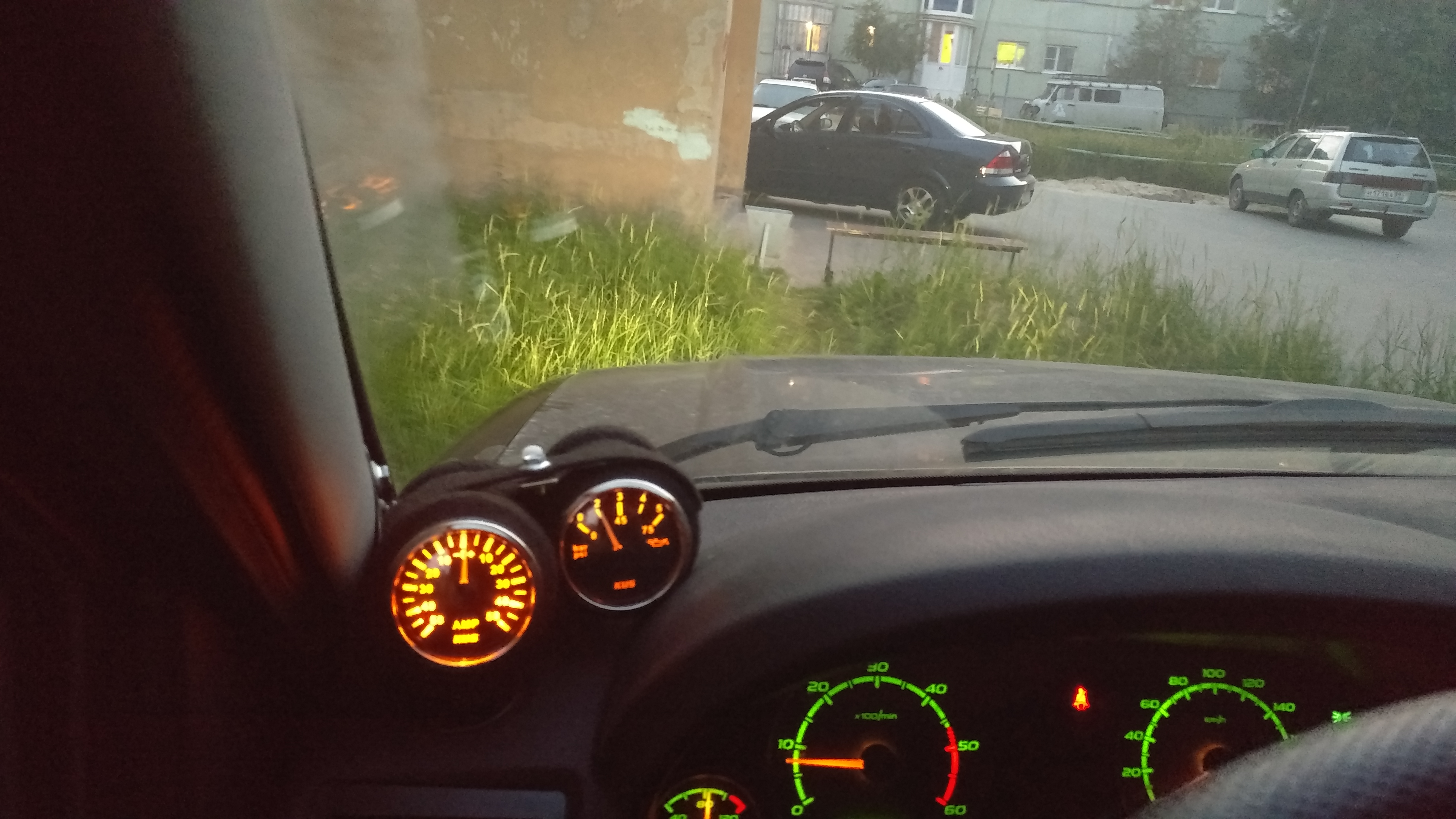

Вот что получилось:
Подсветка в двух вариантах, красная и жёлтая.
Кому интересно, спрашивайте.
Может пригодится кому.
Датчик давления масла двух контактный.
Один проводок штатный от лампы аварийного давления , второй непосредственно сигнал на прибр.

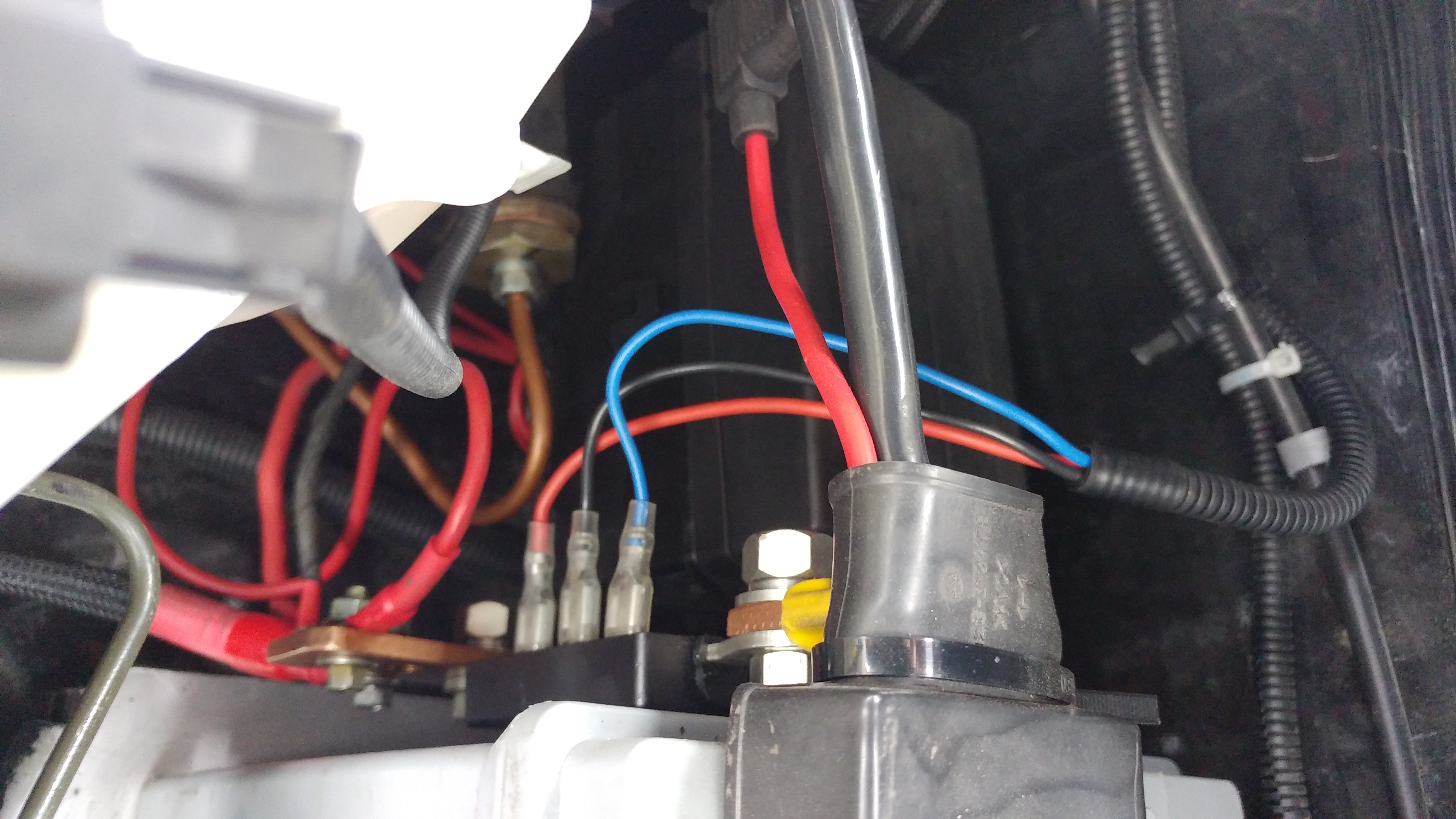

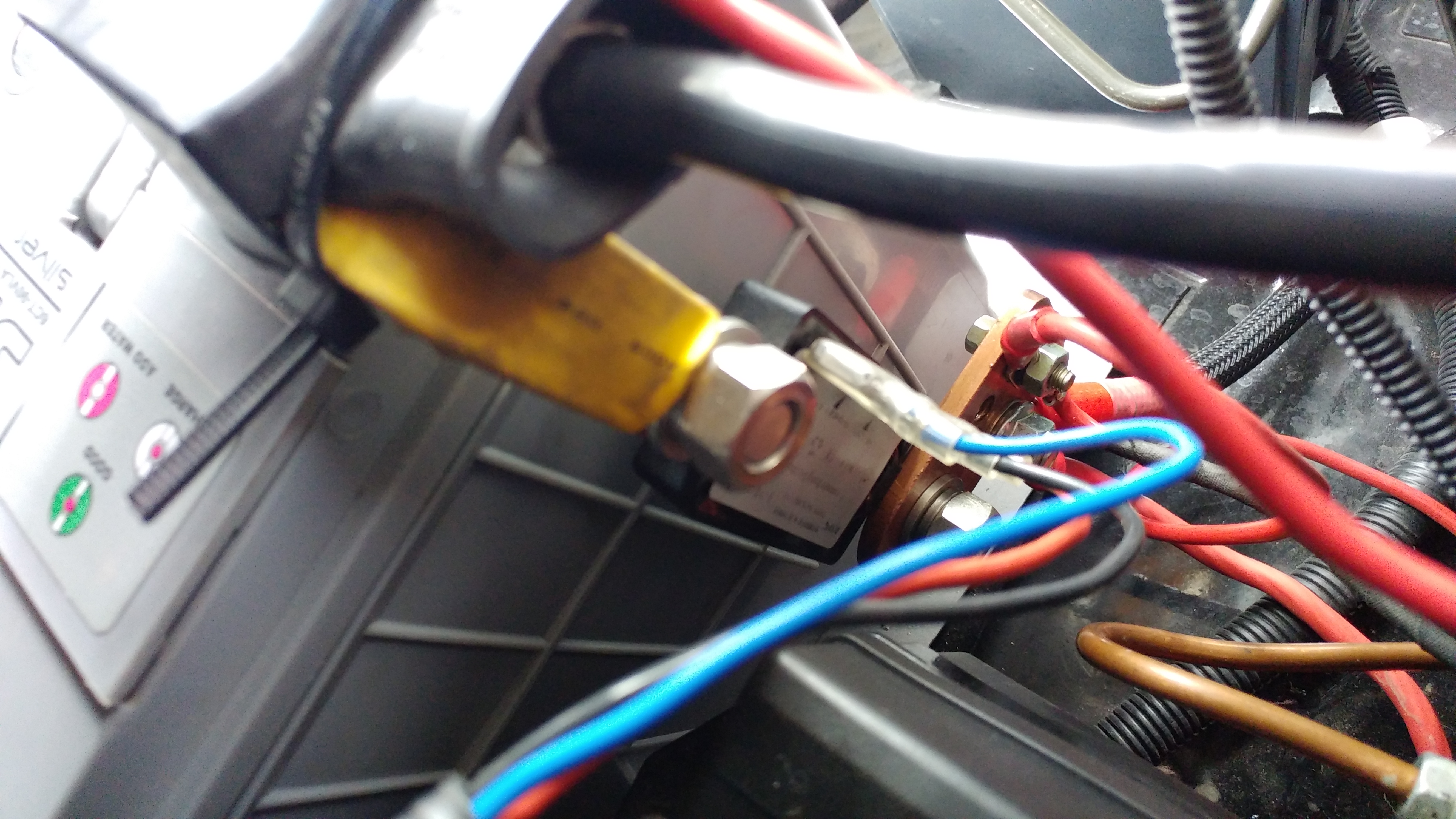

Подключается последовательно.
От аккумулятора шунт на 50 ампер, от шунта к ротребителям, линию стартера лучше оставить напрямую.(шунт долго может не выдержать, потому что стартерный ток большой, не могу точно сказать, но около300 ампер.

Подиумы под приборы из подручных материалов(канализационные соединительные катушки диаметром 50мм.приборы диаметром 52 мм, как раз входит аккуратно. Сверху обклеил карпетом самоклеяшимся. Сами приборы для катеров, влаго и пылезащитные.
Отправлено спустя 8 минут 11 секунд:
Провода от приборов в облицовке стойки. Панель не трогал.

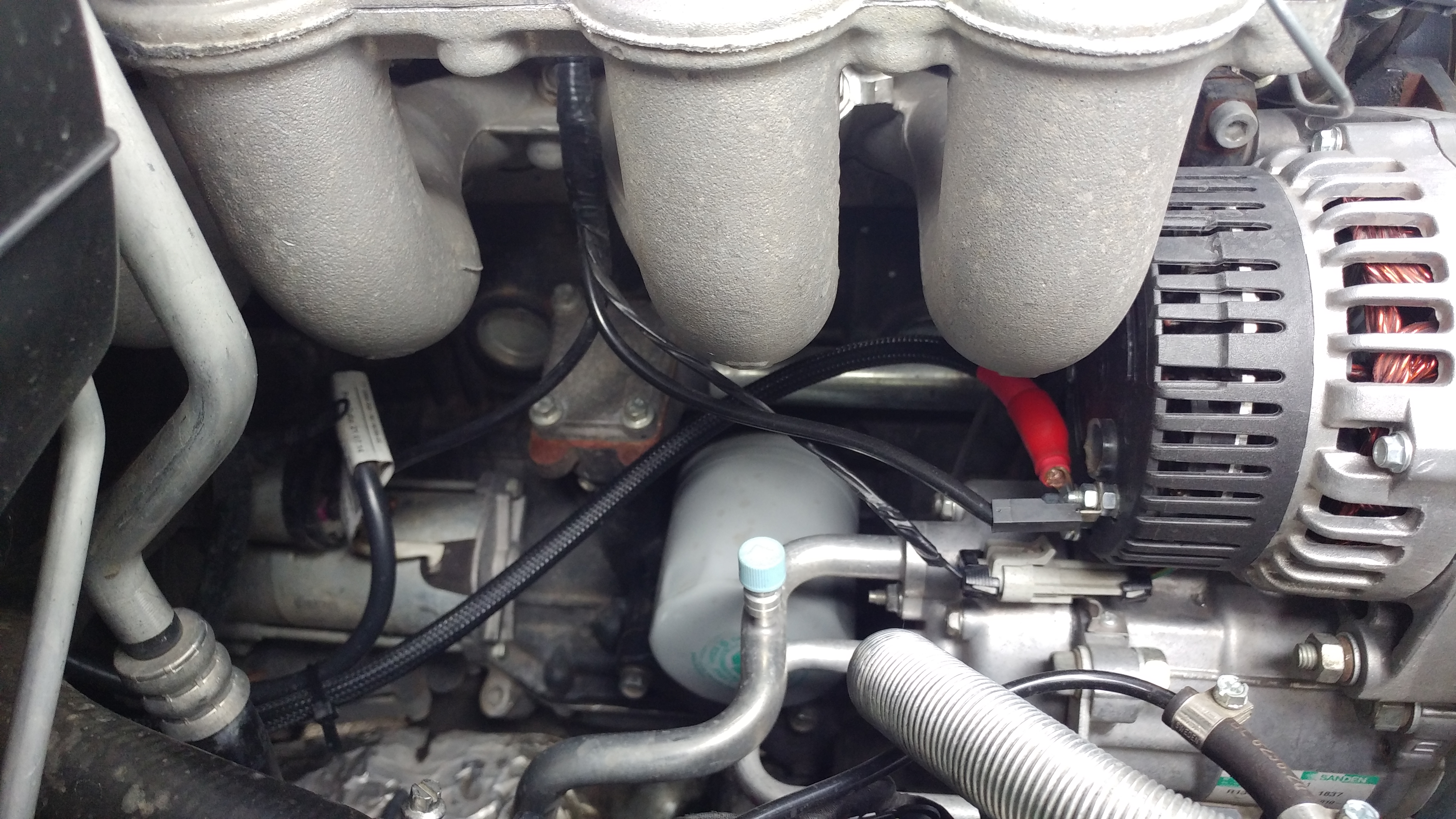

Ну, как-то так. Кому интересно, спрашивайте.
Клемник до и после шунта самодельный из медной шины
Провод с генератора на шунт.

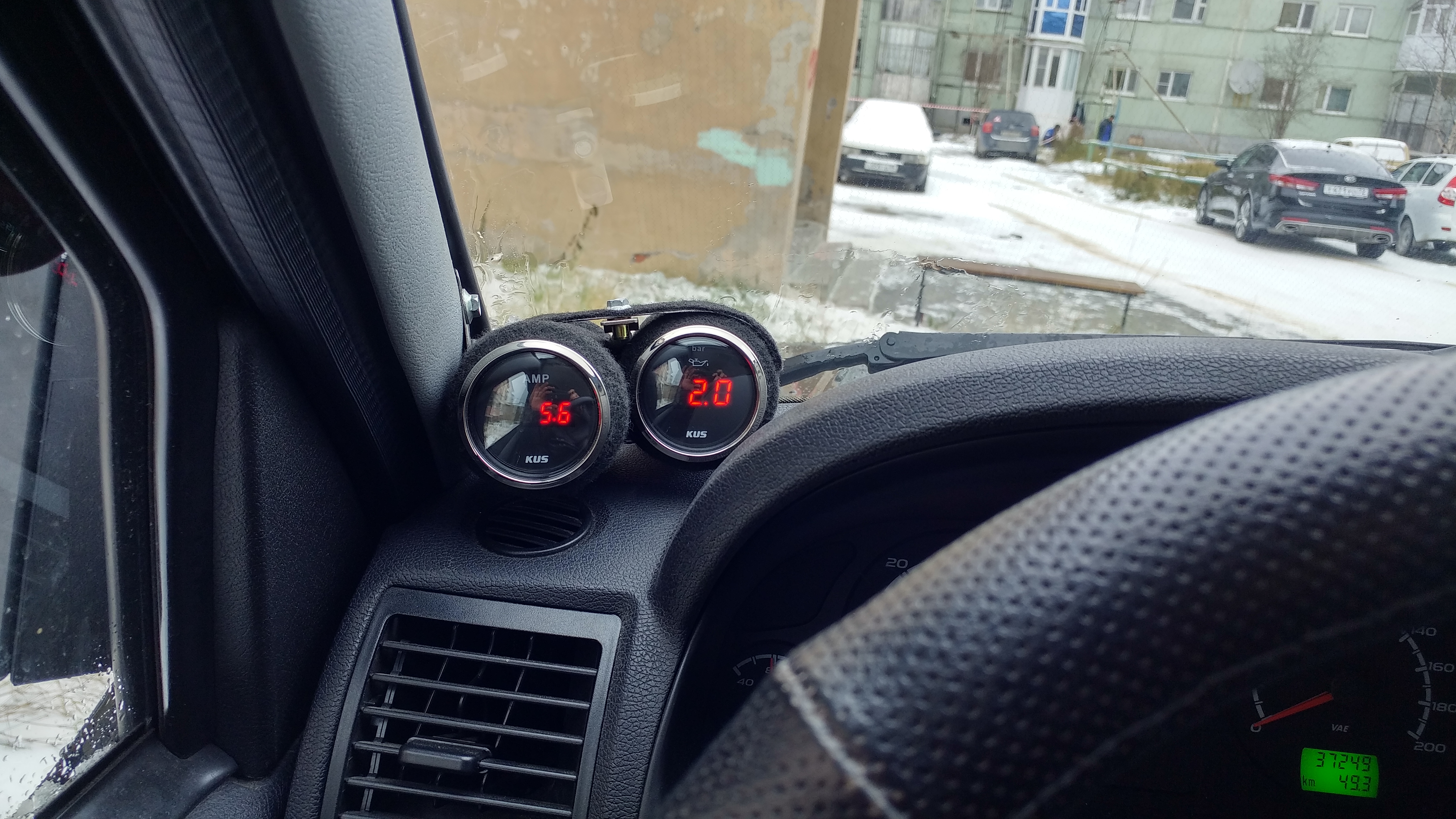

Решил переделать .
Цифровая индикация мне показалась точнее.
Хотя конечно аналоговые приборы смотрелись куда лучше , на мой взгляд.
Отклонение стрелки не мозолит глаз , в отличии от навязчивого мелькания цифр.
Один только недостаток аналогового амперметра, зависимость шагового моторчика от постоянного плюса.
При внезапном отключении питания стрелка зависает.
Теперь вот так у меня:
