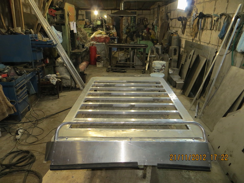

замутил корзину для рейлингов.
цель замутки - чтоб при необходимости можно было весь шмурдяк покидать из багажника наверх, а в собачатник посадить соучаснегов шашлыка. и чтоб багажник был легкосъемным.
были использованы 2 стандартных муравейных комплекта корзин, плюс 2 поперечины для рейлингов 140 см, плюс нивская поперечина тоже 140 см. суммарная стоимость всех деталей - около 3,5 тыс. рублей.
потребовалась небольшая доработка напильником, и еще потребуется - надо просверлить центральную поперечину чтобы надежно закрепить ее на рейлинге. пока стяжками притянул :)
для снятия багажника с рейлингов надо открутить 4 гайки.
суммарная длина багажника составляет 2 метра.
вперед думаю приделать светодиодную люстру

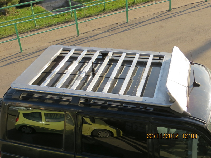

тема теперь уже неколхозного, а весьма продвинутого багажника получила долгожданное развитие:

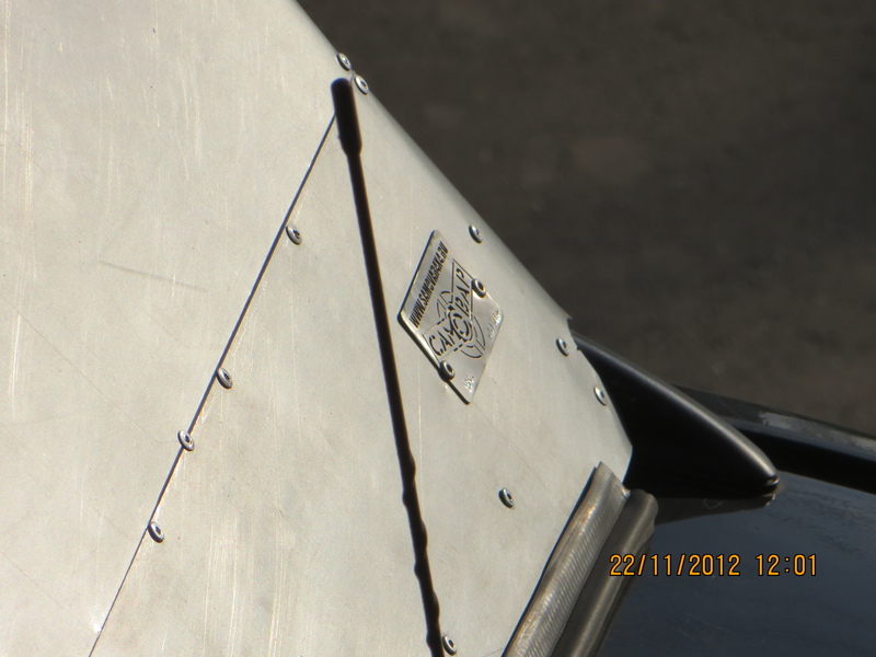

дада, вы не ошиблись. багажник производства Бауманец и Ко. алюминий. невесомый , практически :)
мухобойка спереди не только для аэродинамики, она еще для соблюдения законов - откидная верхняя часть является непрозрачной крышкой для передних фар люстры. а в боевом-откинутом положении препятствуе паразитной засветке капота.
прикручу фары со старого габажнега, проверю как работает :)
встал вопрос как и чем красить. а именно, порошок или что-то еще? в пользу второго варианта - желание получить эксклюзив и поэкспериментировать заодно. думаю по поводу гравитексного состава с каучуком - я им арки рядом с расширителями обработал - отличные впечатления.

все хорошо но клепки эти имхо весщ не надежная разбалтываются со временем, если уж делать из ал. сплавов (Типа Амг 5)то варить однозначно
правда если из Д16 делать то клепать придется(Ибо он не варится ) только настоящими клепками а не этой порнографией
к стати насчет мухобойки аэродинамики она не прибавит только наооборот ухудшит ее ибо она будет создавать завихрения
ну а так зачет

к стати крепеж к релингам как реализован?
чето по фоткам смотрю уж не просверлили ли вы их насквозь :shock:

на клепках тока пластины декоративные. они никакой нагрузки не несут вообще. все силовые элементы и точки крепления - имеют проваренные закладные конструкции.
рейлинги, конечно просверлили насквозь :) я так давно делаю :)
насчет мухобойки - не скажи.. проверил на обратном пути - наличие багажника никак не ощущается. никаких посторонних звуков нет вообще. расход топлива примерно 13 литров на круизе 90 -110 по жпс на зимней резине -шиповке. кроме того, там планируется экспедиционный кофр из непромокаемой ткани во всю длину и ширину, который будет не тока от дождя поклажу прикрывать, но и аэродинамику улучшит.
забыл сказать - мухобойка съемная. на 3 болтах крепится.

Ep писал(а):на клепках тока пластины декоративные. они никакой нагрузки не несут вообще. все силовые элементы и точки крепления - имеют проваренные закладные конструкции.
ну тоды понятно я когда свой варил тоже думал свистеть на ходу будет, но эксплуатация показала что все гуд алюминий рулит при весе в 18 кг (в моем варианте) грузоподьемность ограничена грузоподьемностью реленгов но сверлить не ришился и сделал такhttp://www.uazpatriot.ru/forum/samodeln ... 32-30.html
да кстати если не секрет какой бюджет изделия
Изображение р/с Yaesu FT-60R позывной "Сойка"

Сообщение Ep » Чт ноя 22, 2012 18:26
ну для меня эстетическая составляющая в данном проекте играла не последнюю роль :)
крепеж путем обхвата рейлингов был у меня на всех предыдущих версиях багажников и поперечин . а в этот раз решено было поступить жОстко :)
щас люстру навешиваю, получается вроде неплохо. боковой свет - светодиодный:)

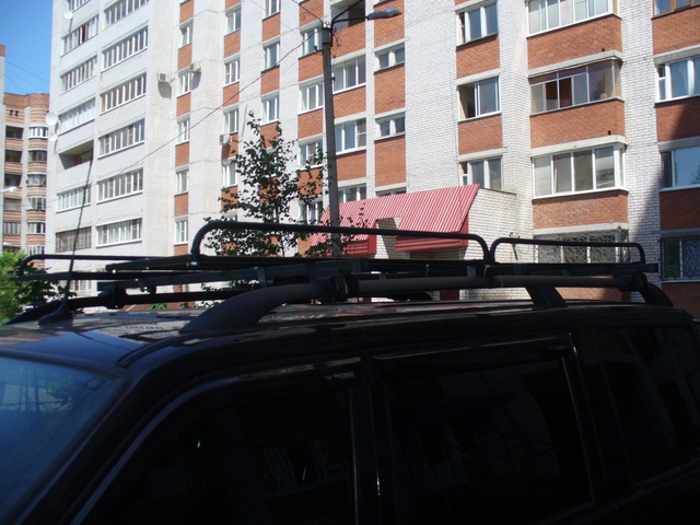

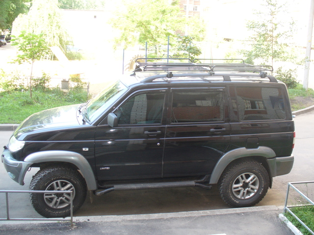

Релинги у нас действительно прочные . Уже 3 года пользую багажник из квадратных труб 40х40 и продольных пластин 2м х5см х 5 мм, прикрученных 16 -ю саморезами 40х5 к релингам. Выдерживает вес 150-200 кг , не выступает вверх выше релингов. Правда , от свиста спасает трубная теплоизоляция на первой поперечине. Вес 14 кг. Расход по трассе при 100-9-10л( дизель ) :) .

для бокса у меня есть специальные поперечины, но можно попробовать его и на багажник приделать...
но , я опять же повторюсь, планирую сделать во весь размер багажника экспедиционный кофр из непромокаемой ткани. бокс нафик не нужен будет в этом случае.
лампа малодиодная - обычные ДХО плоские. хочу чтобы светило в щель между рейлингом и крышей. при установленной маркизе получается отличное ночное освещение.

Ep писал(а): мухобойка спереди не только для аэродинамики, она еще для соблюдения законов - откидная верхняя часть является непрозрачной крышкой для передних фар люстры. а в боевом-откинутом положении препятствуе паразитной засветке капота.
вещь! я бы только дугу сделал жёсткозафиксированной, а лист откидывающимся, что бы фары от веток защищать... хотя скорее всего только дугу бы и сделал :)
Ep
Сообщений: 11902
Поблагодарили: 50 раз
Сообщение Ep » Пт ноя 23, 2012 13:39
так оно так и сделано. дуга как раз жесткая, верхняя половинка листа на петлях откидывает вниз. доделаю - сфоткаю.
