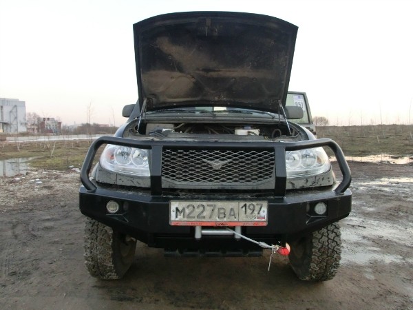

с передней: площадку под раму поставили, ролики выходят снизу номера, немного заходя под него, будем наверное вверх переносить номер или сбоку прикручивать... тут помоему уже было такое решение...

Ну вот и я поставил лебедочку!!! В Риф!
Из плюсов - работает! Тянет!

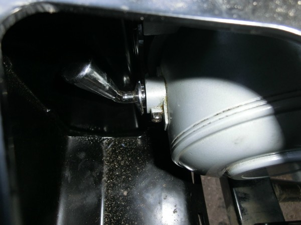

- с тросом работать невозможно, чуть ослабил - моментально разматывается на барабане, намотать ровно получилось только в ручную, если тянешь машину - наматывается вкривь и вкось :( Но с этим понятно что делать - буду менять на новый.
- вторая проблема расстроила сильнее. Ручка на лебедке 2 раза самостоятельно переключалась в режим ручной размотки. И это во время лебежения!!!
Ручка работает в вертикальной плоскости, может в этом проблема??? Кто-нибудь сталкивался с такой хренью???

Сообщение /Ого/ » Чт апр 18, 2013 11:10
Это просто на долбанутом рифе лебёдка через ж стоит. Мы когда риф ставили, площадку сами делали на раму.
У меня за 1,5 года достаточно частой эксплуатации ни разу сама не переключалась. И ещё у тебя колечка резинового под ручкой не хватает, оно и как прокладки уплотнитель и заодно ручка от него чуть туже поворачивается и от вибрации скорее всего не переключится.

Сообщение BIG03 » Пт апр 19, 2013 18:34
Установил лебедку.Фоток не делал,ну думаю и нет интереса как она ставится на Бигхорн.
При установке сравнивали с китайской КингВам 9.0, так вот винчь 12 легче,не взвешивали но ощутимо,на 3см короче,провода на кингваме толще и длинее(но там нет радиоуправления),внешне кингвам выглядит добротнее,крюк и губы красивее,но эт мелочи.Ну а если в принципе то разница ток в деньгах 9300 / 28 000руб
Настоящая проверка будет вна охоте и на полегонах.
Еще не понравился на винче тормоз опнуты какой то,очень легко поворачивается и нет стопора,крутится на 360 градусов.Принцип тож не понял,на ручке маленький бугорок и все??и как он тормозит попадает в паз какой-то или как?Чуть-чуть в лево в право и свободная размотка.Нет четкого разделения стоп и реверс.
Вот так где нибудь на склоне повиснешь а он хряк и отпустит,такое очучение что его надо держать.
Мож я ченить напутал,мож как-нибудь вылечить можно?(резинка уплотнительная стоит)

Никто не делал, какую - нибудь приблуду :D , что бы сделать свободным доступ к ручке-стопору (имеется в виду не снимать каждый раз радиаторную решетку?)
роман300
Сообщений: 3590
Откуда: Хабаровск
Сообщение роман300 » Вс апр 21, 2013 11:49
Если решётка старого образца, то просто выпиливаеться одна перемычка ( вторая с низу) и рука свободно туда залазит. :)

Сообщение /Ого/ » Вс апр 21, 2013 14:01
BIG03 писал(а):Установил лебедку.Фоток не делал,ну думаю и нет интереса как она ставится на Бигхорн.
Сам тормоз находится в барабане, ручка, которую все называют тормозом, это ручка включения свободной размотки, поворачиваться она должна только на 180 градусов, а никак не на 360. Ограничителем хода ручки является винт который вкручивается сбоку около ручки. Морду уаза вывешивали на дереве, тормоз держит.

BIG03
Сообщений: 33
Зарегистрирован: Чт фев 21, 2013 18:56
Сообщение BIG03 » Вс апр 21, 2013 16:01
ну вроде разобрался в поле сегодня со стопором.спасибо!

роман300 писал(а):Если решётка старого образца, то просто выпиливаеться одна перемычка ( вторая с низу) и рука свободно туда залазит. :)
Что значит старого образца? И если выпилить, то будет дырка?

RedHead
Сообщений: 120
Зарегистрирован: Чт июл 15, 2010 20:45
Откуда: Кожухово
Сообщение RedHead » Вс апр 21, 2013 19:55
BIG03 писал(а):ну вроде разобрался в поле сегодня со стопором.спасибо!
И что было?
У меня, получается, в нижнем положении свободная размотка, а в верхнем тормоз, при езде ручка всегда падает вниз и вообще крутится туда-сюда очень легко.
Как ты вылечил этот косяк?
Правда крутится всего на 180% - вторые 180 ограничивает стенка бампера. Кстати, вынуть ручку, чтобы вставить кольцо не могу - я так понимаю ее можно вынуть только в каком-то одном положении и это положение находится за стенкой бампера....

Ручка вынимается в любом положении, надо болтик сбоку выкрутить.
