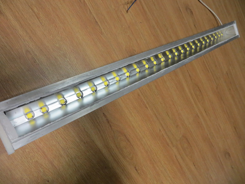

Сообщение Ep » Вс янв 05, 2014 20:42
отличная мысль!
вот тока что запустил "разогнанную" в полтора раза балку на диодах оптоган Х4 (было 4 стало 6 Вт), правда пока что всего на 140 ваттах (больше лабораторный блок питания не выдает, надо идти к машине подключать). что сказать - чуда не случилось. как работало так и работает. Dolbit конечно поярче... и яркость регулировать теперь можно, как и на всех остальных. и я ее на этот раз загерметизировал - больше не планирую уже переделывать, тока испытания теперь..
выглядит так :
там отличие получается в том, что диоды непосредственно на алюминии корпуса сидят, а не на металлокерамической сборке вместе с драйверами. драйверы остаются внутри, но сидят на стенке боковой и к диодам проводками подпаяны.

кронштейн под рейлинги патриота в первом приближении готов. сегодня выточили первый образец, приложили к рейлингу, поняли где лоханулись завтра, надеюсь, выточим исправленные :)
вопрос по пульту управления.
делаем 2 варианта - полностью беспроводной пульт на 2,4 ГГц, управляет 4 светильниками на крыше - надо делать туда дополнительные каналы для актуатора балки? будет кто-нить хотеть ее моторедуктором крутить, а не вручную?
планируем сделать еще один вариант блока управления для тех кто принципиально против радио в таких вещах - в этом случае на крышу требуется тянуть только 1 провод - для управления всеми светильниками.
кому-то ваще интересен такой пульт с 1 проводом на крышу или это я перезагнался?

Ep писал(а):кронштейн под рейлинги патриота в первом приближении готов. сегодня выточили первый образец, приложили к рейлингу, поняли где лоханулись завтра, надеюсь, выточим исправленные :)

Сообщение Ep » Сб янв 11, 2014 13:59
vova59 писал(а): А какие "все" на крыше? Кроме балки?
у меня на крыше 4 фонарика запланировано: балка спереди, малый иллюминтор сзади и 2 фонаря по бокам, которые я все никак не сделаю.
vova59 писал(а):
Если вариант по эфиру - он и на переноску-времянку распространяется?
Сохраняется ли в памяти яркость после откл.-вкл. питания 12В?
Если украдут в положении "не светит" - фиг включат, ещё защитный "коротыш" активизировать при штатном выключении.
нет, система немного иная. сами светильники не имеют внутри никаких дополнительных приблуд - из них также продолжают торчать 3 провода. наше (бес)проводное управление представляет из себя 2 блока - один размещается на крыше(например, позади балки или вдоль рейлинга - сделаем их тоненькими), второй внутри салона. если используем проводной интерфейс, то дополнительно связываем блоки 1 проводом(его придется каким-то образом пробросить на крышу), если работаем в беспроводном варианте, то просто подключаем оба блока к бортсети (плюс, масса) и все, пользуемся.
что представляет салонный блок: это небольшая коробочка, из которой наружу торчит 2 (3) провода и у которой имеется ряд крутилок - энкодеров для включения/выключения и управления яркостью каждого конкретного светильника. можем выполнить этот блок и в виде полностью автономного устройства с питанием от аккумуляторов - для тех кто не боится проиппать его по пьяни.
крышный блок представляет из себя также небольшую коробочку, к которой подходят 2 (3) провода: толстый плюс, масса, ну и как вариант тонюсенький провод- интерфейс от салонного блока. и к которой подключаются провода от всех крышных светильников.
таким образом, для установки и подключения всех крышных светильников потребуется от силы полчаса - протянуть от них провода к коробочке ( закрепить их либо вдоль рейлингов либо по багажнику стяжками), подать питание на крышу(например, через шнорхель или как многие делают через заднюю, боковую дверь подсовывая под уплотнитель) и собственно все - пользуйся на здоровье. сверлить ничо не придется
если речь идет о светильнике- переноске временной установки на магните, то для него можно будет просто организовать разъем на крыше, для оперативного подключения/отключения - тогда не придется тянуть провод в прикуриватель.

тоже непонятно что значит все ручное. по 2 провода тянуть через крышу на каждый светильник? (один включение, на реле, другой регулировка яркости?) 8 проводов для всей люстры? у меня, скажем, это не проблема сделать - в герморазъеме крышном куча резервных проводов была предусмотрена, когда я делал раздельное включение каждой фары, но речь то идет о том, как упростить установку тем людям, у кого ничего пока нету и кто не очень хотел бы крышу сверлить.
можно добавить в крышный блок, например, блютус и управлять светильниками с помощью программы под андроид или иос, если надо понтануться на пикнике перед камрадами :). 10 метров, надюсь, хватит для этого?
равно как и лебедками :) я почему и спрашиваю про кнопку - качалку. к бамперному блоку кроме фар можно будет лебедку подключить :) или там компрессор от дудки :) ну или там блок клапанов от пневмоподвески :) резко сокращается потребность в разборке торпеды, протяжке кучи проводов управляющих... я рано или поздно у себя полностью перейду на управление всеми допами при помощи беспроводных контроллеров - типа чтобы от вороха лишних проводов избавиться и массу авто снизить :)
но щас речь о конкретных изделиях, которые вот-вот выйдут из производства и по которым уже никаких изменений вноситься в конструкцию не будет - как их наиболее удобным способом подключить и начать ими пользоваться рядовому потребителю? сколько должен стоить комплект для управления люстрой с вышеописанной функциональностью?

для тех кто сомневается, я как раз и предложил вариант с заменой беспроводного модуля на 1 провод для передачи команд от контроллера к контроллеру.
преимущество такого подхода кроме очевидного упрощения конструкции в полностью цифровом управлении - оно гораздо более надежно, чем аналоговое (например, с помощью реле)

Сообщение Ep » Сб янв 11, 2014 18:55
vova59 писал(а):Вариант передачи команд по плюсовому силовому проводу не подходит?
ну как бы я не сторонник смешивать силовую часть и управляющую и вводить в бортсеть автомобиля некие цифровые сигналы ...
у нас и так уже вторым проводом для передачи команд железо автомобиля является :)
к тому же плюсовой силовой провод от аккума тащить надо, значит чтобы к нему подключиться надо будет разбирать панель, тащить провод из салона под капот и т.д. поэтому в плане простоты установки контроллера все равно радиоканал рулит :)
сделал кронштейны под патрорейлинги. подходят идеально к профилю, выглядят с черной балкой просто акуительно. в транспортном положении так вообще непонятно что это за классная черная хренотень на рейлинги прицеплена. я теперь начинаю думать, что продешевил , когда озвучил цену в штукарь... минимум полтора рубля :) чисто за дизайн :)
BORISOVICH писал(а): Конечно интересны оба варианта,регулировки и беспроводный и однопроводный вариант, но склоняюсь больше к 1проводному.Хотя.....
вот и я о чем. если подумать, то мож ну их нафик, эти провода.
а мы между тем сделаем универсальный вариант - хочешь, тяни провода. не хочешь, не тяни. :)
