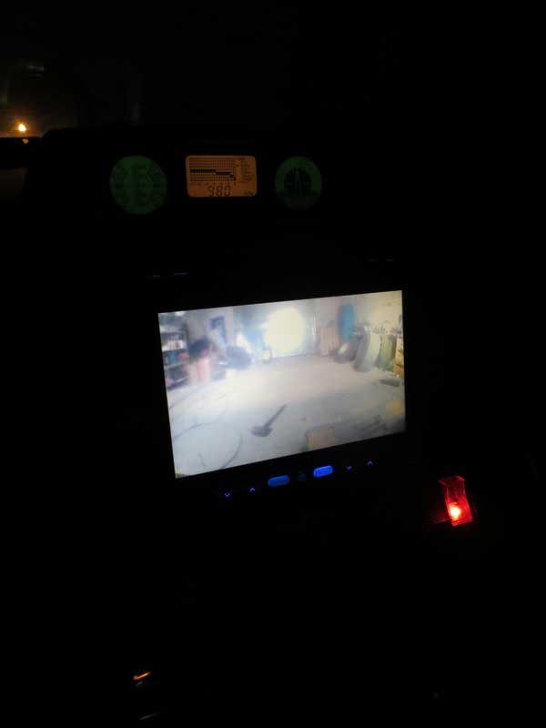

теперь что касается переноса китайских фонариков на подсветку заднего хода. получилось вот что:
включаются и одновременно с задним ходом штатным и с кнопочки (отдельно, не знаю зачем может понадобится)
в связи с низким расположением удалось кардинально улучшить картинку с камеры в ночное время. вот так было со штатным задним ходом:
а так стало с этими фонариками:
по-моему очевидно, что стало гораздо лучше видно. и цвет появился.
