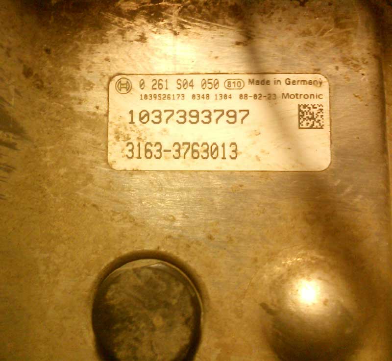

я сегодня был в гараже и сфоткал телефоном свой эбу. чет не могу никак понять, что за версия у меня:

Это первая версия БОШа - 1037393797.У меня на машине такой же ЭБУ. Без глюка ДК2 идёт версия 1037504368
Сообщений: 15431
Сообщение luchsergey » Вс фев 06, 2011 16:39
1.1037393797
2.1037395102
3.1037504368
ПО VM31B114 (1037393797) ; VM31B124 (1037504368)

Во, блин, у мну выпуска 08года уже (или еще) "написино"
"Made in Hungary".

Сначала Germany было, а потом Hungary. Дата выпуска на блоке какая стоит?

VM31B114, первая серийка.

ПАТРИОТ 572 писал(а):Дата выпуска на блоке какая стоит?
Месяц не смотрел. Машина конца 2008, куплена в мае 09.
