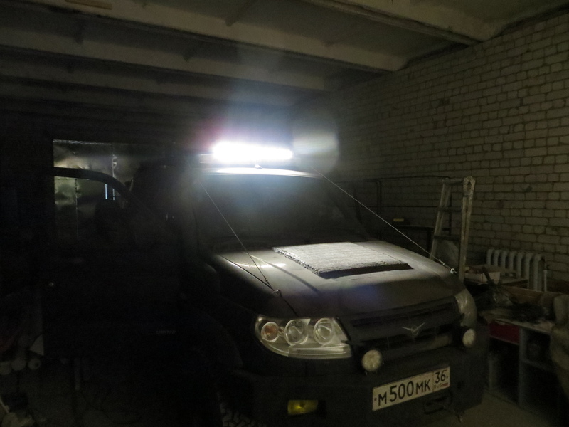

повключал немного в гараже
в целом вроде ничо так светит.
не претендуя на полноценный рабочий свет, конечно. тесты на дальнее пробитие сумрака вечером постараюсь провести. но в любом случае, штатный дальний на фоне этого светильника практически теряется.
фотка на крыше сделана для того, чтобы было видно что свет на самом деле дальний+рабочий - капот засвечен почти полностью, то есть заявленный угол 45 градусов по вертикали в целом выдерживается. хотя у линз нету такой четкой границы пучка, как у рефлекторной системы.

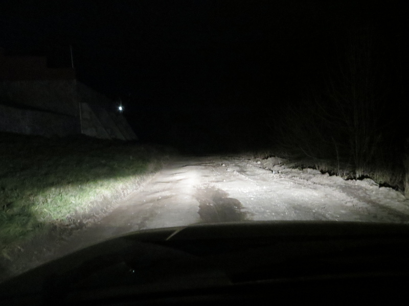

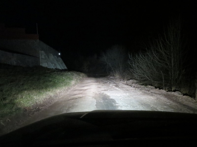

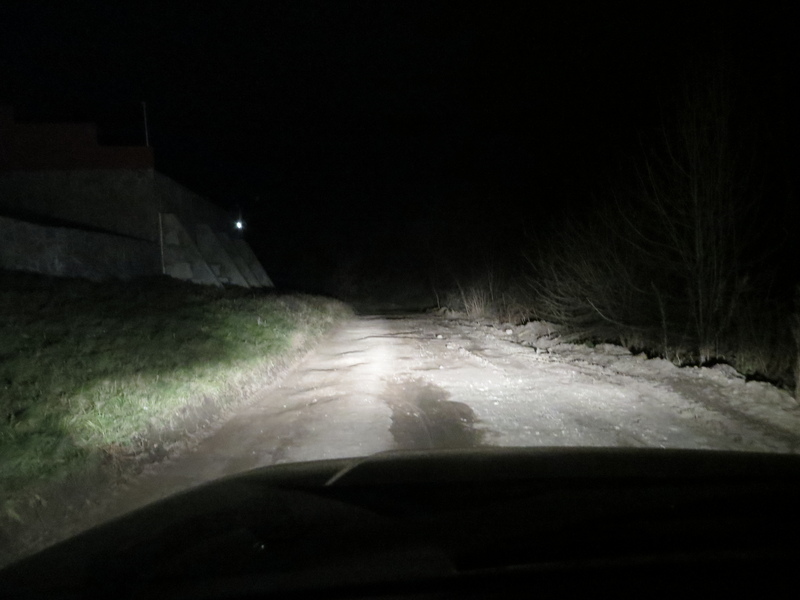

да его и щас можно ставить как угодно. я просто описал свои впечатления. может, по факту просмотра кто-то, наоборот, захочет его на уровне ПТФ поставить :)
мне лично показалось, что наилучший результат был когда светильник стоял чуть выше фар. но это никакие не научные данные, чисто мое имхо.
ну короче примерно такие фотки(но на автомате снятые, некогда было морочиться с ручным режимом)
штатный ближний:
штатный ближний +дальний
ближний, дальний, рабочий+дальний диоды:
на асфальте:
штатные ближний+дальний
+диоды
штатный ближний:
на асфальте:
+диоды

Судя по фото рабочий желательно сделать в горизонталь по шире, а в вертикале чуть уже.
Если сейчас 18х45, как мне кажется 20(22)х40.
Будет получше освещена обочина и не будет дикого пересвета перед бампером, который никому не нужен.
По поводу дальнего сказать по фото трудно, хотя видно что мощнее дальнего штатного.
Штатный ближний и дальний лампы какие?

пересвета перед бампером вроде не было, это издержки автоматического режима скорее. я попробую переснять таким образом, чтобы было наиболее похоже на реальность.Feanor писал(а):Судя по фото рабочий желательно сделать в горизонталь по шире, а в вертикале чуть уже.
я думаю если кому надо, могут немного согнуть концы у светильника, чтобы чуть в стороны светили крайние сборки.
но я себе так делать не буду, потому что на мой взгляд светильник этот не должен слепить при возможном встречном разъезде(ну бывает у меня такое, что едешь-едешь ночью, задумался и забыл дальний выключить :) ). этот щас не слепит до тех пор, пока ты хотя бы слегка сбоку стоишь.
штатный ближний и дальний лампы стандартные. не знаю то есть какие. но по ощущениям фары на дизеле светят лучше, чем на епамобиле. может потому что новее.

Подождем хороших фотографий )Ep писал(а):пересвета перед бампером вроде не было, это издержки автоматического режима скорее. я попробую переснять таким образом, чтобы было наиболее похоже на реальность.Feanor писал(а):Судя по фото рабочий желательно сделать в горизонталь по шире, а в вертикале чуть уже.
