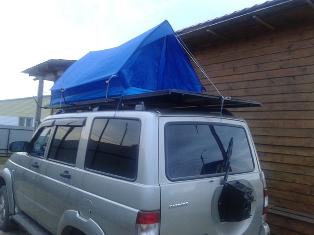

Предлагаю свой вариант. Еду на барже: сутки туда 3-обратно. Семья 4 человека. Будет речной круиз :lol:

ещё:

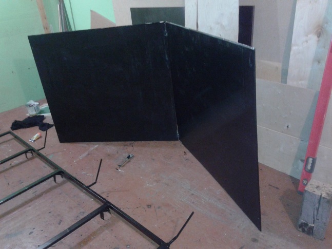

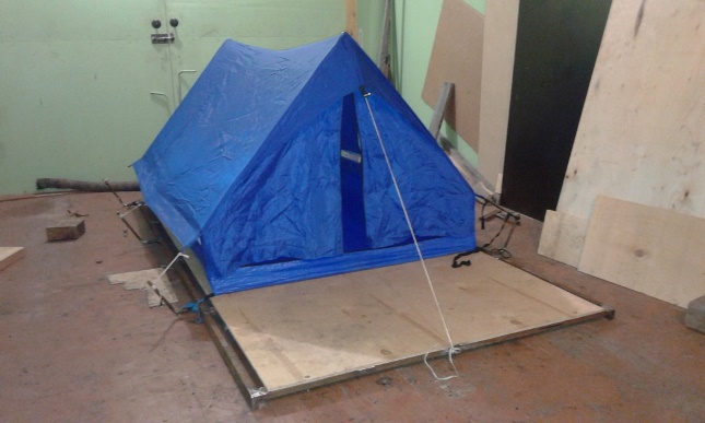

Сообщение rusnat89 » Чт июн 09, 2016 08:18
Внутри вспененный полиэтилен, фольгированный 2см. Палатка досталась по случабю безвозмездно какаято болоневая тоненькая. Я её обрызгал спреем для одежды - водооталкивающим. Цель изготовления - комфортно разместиться на барже. Во время движения по дорогам внутрь планирую сложть вещи и накрыть всё непромокаемым тентом и увязать. В багажнике спальник . Итого как в купе 2 верхних и 2 нижних места. Критика приветствуется. Цена вопроса:
труба 40*20 2шт по 6 м бесплатно
фанера 8мм 2 листа -1600р
вспененый ПЭ 850р
Краска 1кг 360р
палатка бесплатно (спротмастер = 1900р)
неделя отдыха в гараже.
ИТОГО: 2810р.

rusnat89 писал(а): Критика приветствуется
Я бы "рога" по периметру сделал съемные, на резьбе...

Красноселькуп. до Тазовского - 1 сут. обратно 2,5-3 сут. Рога съемные на гайках м16

А забираться как? Лесенка есть???)))

на верх по бамперу - на запаску и "дома".
