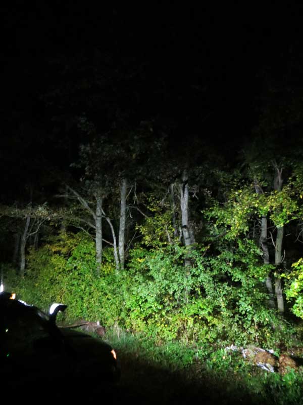

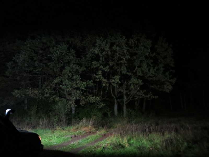

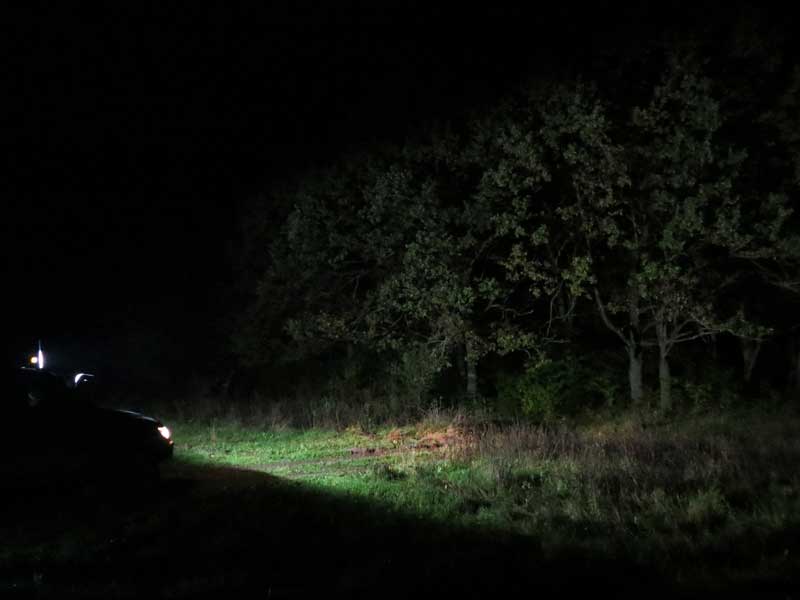

Вот и прошёл долгожданный тест :) Все, в принципе, остались довольны своей конструкцией... Вот фото https://www.dropbox.com/sh/1czteai4g6dl1z8/_iDObsY9mZ
Особо тех. характеристики обсуждать особо нет смысла, т.к. конструкции разные. Единственный момент - я специально ушёл от вертикального раскрытия пучка в 60гр. по вертикале. Да, люстра (Ера) , даёт больше равномерного вертикального света ( за счёт отражателя). У меня пучёк идёт почти параллельно горизонту( основная фокусировка линзами), но за счёт преломлений света вертикальная засветка тоже очень неплоха...это особенно хорошо видно на одной из фото, когда машины стоят под углом к друг другу... и видно как две люстры светят вверх... Для чего я сузил пучёк! По моему мнению ( и предыдущие эксперементы со светом показали), что легко можно сделать свет от пола и до потолка, но энергопотребление будет пропорциональным свету.... Моя люстра потребляет всего 60 Вт. ( абсолютно никаких перегревов). У Евгения вверх светит лучше...но имхо не стоят этого лишние 40-50 Вт мощьности.... В общем, что тут выкладывали фото зимней машины с люстрой.... думаю, что у меня получилось именно то... это как раз то, что мне было надо, и это реализовали....
Ежек
Сообщений: 3597
Откуда: Воронеж
Сообщение Ежек » Вт окт 01, 2013 07:25
Фото делались в полнейшей темнот...с рук...поэтому за качество прошу не винить...
