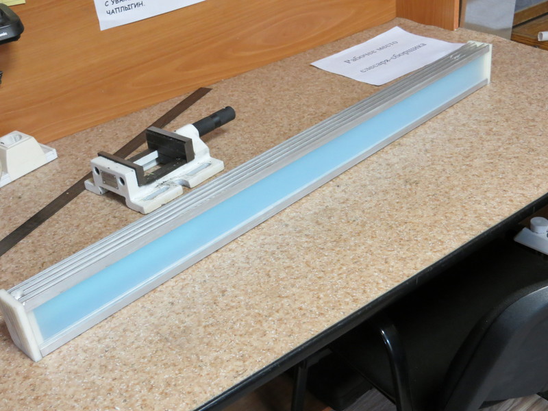

Выкладываю обещенные фото. Тех характеристики и параметры чуть позже https://www.dropbox.com/sh/1czteai4g6dl1z8/_iDObsY9mZ
Ежек
Сообщений: 3597
Откуда: Воронеж
Сообщение Ежек » Вт сен 24, 2013 19:07
Ежек писал(а):Выкладываю обещенные фото. Тех характеристики и параметры чуть позже https://www.dropbox.com/sh/1czteai4g6dl1z8/_iDObsY9mZ
По параметрам:
Длина - 1 метр.
Диодов 30 шт.
Мощьность ( с АКБ) - 70 Вт.
Цветовая температура 4500 К
Диоды - GREE ( производства США)
Угол освещения - достаточный ( моя хотелка)
6 Модумей по 5 диодов, на каждый модуль индивидуальное питание
Герметичность планки и блоков IP 67.
Все комплектующие работают в режиме 70% от Мах. возможной
Ежек
Сообщений: 3597
Откуда: Воронеж
Сообщение Ежек » Вт сен 24, 2013 19:08
В общем ждём свет от Евгения ( Ер)... готовы к тестам и дальнейшему мозговому штурму.... :)
А где фото как она светит?
Фото будут! Жду Евгения, чтоб делать сразу сравнение: Его галоген, его ксенон, его диодный свет.... и наш... Могу пока сказать только одно. У изготовителя стоит планка из 8-ми ( а тут 30 ) диодов на Тагере... Светит от лева и до права от самой машины и за пределы дальнего света, при том, что у него рейка установлена под капотом, т.е. на уровне пояса....
Какие линзы применены, если не секрет? чьи?
И почему нет радиаторов за светойдами - где они необходимы? Вряд ли корпус справится с теплоотводом. Может отсюда и 70% мощьности, на большей перегреваются кристаллы?

примерно так выглядит моя тестовая люстра. покрытие - химокс (не препятствует теплообмену с окр. средой), но при желании можно и покрасить краской по алюминию - запас по теплообмену очень большой. голубой цвет внутри под стеклом - это неснятая защитая пленка на отражателе. кронштейны с боковым креплением будут - в торцевых заглушках предусмотрены отверстия с резьбой М10-М12, кронштейны прикручиваются прям к ним. составные люстры скорее всего тем же методом будут собираться - друг с другом скручиваться(с одного торца будет шпилька, с другого отверстие с резьбой). но их фото чуть позже - когда приедет черный капролон и я выточу из него заглушки. белые концы, как видим, не очень красиво смотрятся.

Нормально смотрятся белые заглушки с алюминькой. ;) Мне кажется черные будут диссонировать с общим светлым тоном. ;)
Ер, а можно открыть секрет, примерный вес профиля какой? Мне для академического интереса, я "продавать" не буду. :)

А крепление только с торцов возможно или есть другие варианты?
так это у меня "белая" люминька. планируется, что люстры все-таки будут не белыми а черными. соответственно, и заглушки тоже черные будут.
примерный вес профиля - пара кг.
Восьмой писал(а):А крепление только с торцов возможно или есть другие варианты?
ну это же алюминий - сверли, крепи куда и как хочешь :)
главное, в светодиод не попасть. :)

т.е. она легко разбирается - сверлится - крепится и спокойно собирается, так? Или эта конструкция -монолит?

Сообщение Ep » Ср сен 25, 2013 13:34
ну я планировал ее заливать герметиком по стыкам, то есть, ее разобрать будет немного проблематичнее. лучше все-таки заранее сделать какие-то закладные конструкции под крепления, пока еще она не герметизирована. можно, например, сделать отверстия дополнительные, нарезать в них резьбу и закрутит в них винты.
