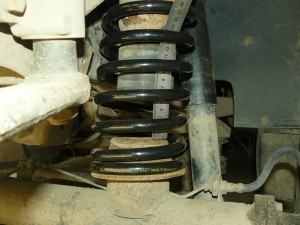

Поставил под передние пружины соболевские усиленные проставки +30, расстояние между отбойниками увеличилось. Под зад, где серьги, проставки рама-рессора на 60мм не нашёл,есть только на 40,ничего не стал пока ставить,авто вроде ровно стоит.
Пружины стягивал вязальной проволокой в 3слоя, в 1 рвёт, с двух сторон, и всё равно пружина немного вытягивается.Пришлось снимать штангу стабилизатора и кривую тягу. Чтоб без гемора-нужны стяжки пружин, со стяжками сосед ни стаб ни штангу не снимал, пружина говорит, вошла без проблем.

Если адресовано ко мне,код не знаю.Натяжку шлангов проверял,всё нормально. Видимо пружины были сильно просевшие, растояние меж отбойниками было 1-1,5см, щас примерно 4,5-5. Аморт поднялся примерно на 3 на глаз.

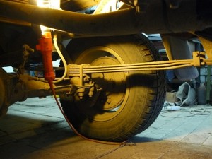

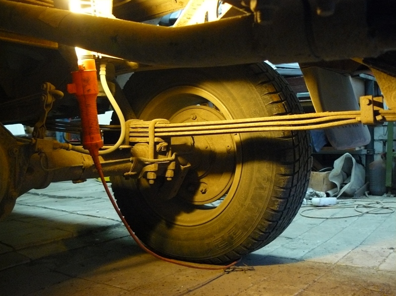

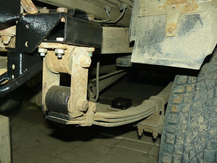

Добавил к бодику еще и лифт подвески. Цель минимальная. Чуть поднять и компенсация лебедки. Лебедки пока нет. В пути, через недельку приедет.
Впереди пружины иж-техно +1. Сзади проставка рама-рессора 50мм. И добавка 40мм на площадку заднего моста под отбойник
Машина поднялась как раз на расчетные 25-30мм.
Теперь я понял, почему проставки-зло. Рессора теперь приняла неправильную форму. Если раньше была более-менее правильная дуга. То теперь задняя часть рессоры выпрямилась почти в прямую. А передняя часть осталась дугой. Т.Е нагрузка теперь приходит больше на заднюю часть рессоры. А не равномерно распределяется.
Фото это не очень передает.
По тому и ломает коренные листы, когда груженые лифтованные в экспедициях едут. Наверно...
А вот подвеску только и читаешь, как переделывают бесконечно. То управляемость упала, то жестко стало то еще незнай что...
В общем, так и есть. "еще незнай что..." Может потом уменьшу проставку, 40мм сделаю. Уменьшить негативный фактор. Я то груженый по раздолбону не езжу. Думаю, что не сломаю. Но червячёк засел в душе...

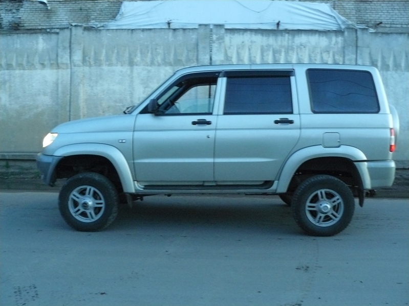

однако жутковатое зрелище, лифтованный патриот на штатных тележках...

Неправильно не то,что рессора прямая,а то,что задний конец рессоры стал вровень или ниже переднего.Монстроход очень хорошо писал про последствия такого лифта

Читал я там всё когда-то. Тонкости забылись, в общих чертах помню. Да и не имеет существенного значения в моем случае. В моем случае вариантов то всё равно лучших нет.
Вот были бы пружины сзади... Я бы за пружины. И лифтуется проще и никакого S-образного скручивания в принципе нет. Но имеем, что имеем.
Иван Шмит писал(а): однако жутковатое зрелище, лифтованный патриот на штатных тележках...
Ну как бы да... :-) Но не очень то и страшно, в живую. Мне как то пофиг. Главное, он в динамике не страдает и горючку лишнюю не жрет. Трансмиссия зря не напрягается. Когда не надо. У меня большие перерывы, когда не надо 4х4 вовсе. Придет время, поставлю настоящие колеса.
Однако, мне понравилось то, что получилось. А получилось по мягче. По комфортнее, чем было. По плохому асфальту, с ямочным ремонтом или без такового, скорость возросла на 20км/ч. Где раньше скидывал до 80, теперь можно не скидывать. Где до 60 снижал, вполне теперь 80 нормально ехать. Появилась какая-то работа подвески. Был уж совсем табуреткой... Всего то пружины поменял, до отбойника расстояние увеличил. Эффект есть, я доволен.
патро152 писал(а): В моем случае вариантов то всё равно лучших нет.
варианты лучше есть:
1)Вместо проставки рама-рессора 50 ставится проставка рессора-мост 25. Это дает одинаковый лифт, при этом более правильный и для рессоры и для кардана.
2)Четвертый лист в рессору. Дает небольшой лифт без искривлений, восстанавливает упругость рессоры.
Проставка рессора-рама это самый простой, но при этом самый не правильный вариант.

Иван Шмит писал(а): Проставка рессора-рама это самый простой, но при этом самый не правильный вариант.
В том то и дело, что при рессорах, все они чем то не правильные.
Проставка рессора-мост усилит то самое S-скручивание. На 33колесах и понижайке заверну всё... Боюсь. И так рессоры не очень ему сопротивляются.
4 листа правильнее, согласен. Но будет жесче. Не надо мне того
Сделаю позже 40мм назад и успокоюсь. Мне хватит.. Многие и при 60мм негатива не замечают.
