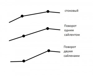

Поведение машины после лифта подвески
Все варианты ошибочны.
Поворотом моста вы получите только поворот моста, т.е. выравнивание горизонтали хвостовика, углы переднего кардана станут еще хуже. Поймите что передний кардан работает не как задний z-образно с параллельным расположением плоскостей фланцев, т.е. один угол положительный, другой отрицательный. У переднего кардана оба угла повернуты в одну сторону, главное условие чтобы эти углы были равны, а вы пытаетесь заставить работать передний кардан как задний, получится так что у моста угол станет прямой, а у раздатки в два раза больше чем сейчас.
- mservis
- Сообщений: 1431
- Откуда: Бийск
- Благодарил (а): 17 раз
- Поблагодарили: 107 раз
Так понятней?
Дело в том что раздатка стоит не горизонтально, а завалена назад примерно на 4гр., и если делать фланцы параллельно (как по феншую), то хвостовик моста должен смотреть вниз на -4гр, но при этом углы крестовин будут за пределами, поэтому завод наоборот повернул мост вверх грубо на 8гр. при этом угол передней крестовины стал равен углу задней крестовины.
На том же крузаке 80 тоже мост смотрит немного вверх по отношению к кардану и при повороте моста так же народ изголяется всякими шарнирами гука, а на уазе ради кастора не нужно крутить мост, нарушать углы кардана, достаточно пересверлить ШОПКи.
Неа, не понятнее. Прямой угол - это 90 градусов, где тут угол 90 градусов?
На первой картинке V-образный кардан, на третьей - Z-образный. Оба варианта хорошо работают при условии, что углы равные и не запредельные. У V-образного углы излома конечно меньше...
А на второй картинке кардан после лифта подвески. Ну может почти так, не мерил углы, но визуально близко. Как раз неделю назад кардан менял, обратил внимание.
Чтобы кардан сделать V-образным, надо повернуть мост вперёд, т.е. задрать морковку ещё выше, прилично так. Чем грозит, думаю понятно. Z-образный кардан в этом случае организовать проще и углы будут в пределах.
У человека, если мы помним, фобосы +50 мм...

Конечно сам.
Я ставил для увеличения угла кастора, как по ссылке, мост как бы поворачивается назад. Мне нужны была управляемость, но так хвостовик ниже опускается.
все так, но если хвостовик выше, то угол кастора наоборот уменьшается или совсем отрицательный, управляемость сильно ухудшается.rotting14 писал(а): ↑Ср ноя 08, 2017 13:30продолжу мысль: хвостовик выше -угол кардана меньше, или мы друг друга не понимаем
