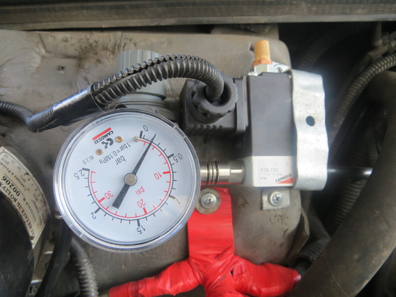

почему то нет на форуме отдельной темы про энто дело. непорядок. себе забацал намедни, хочется обсудить какое давление дуть, когда включать, когда выключать ну и все в таком духе :) кто что думает?
мои фотки:
пока выставил 0,2 атм, но шипит снизу уже довольно прилично.
дальше давление повышать чота сцыкотно. где разумный предел?

а можно с объяснениями к картинкам?

ГАВРИЛОВ писал(а):а можно с объяснениями к картинкам?
электроклапан и редуктор давления, все это с одной стороны подключено к рессиверу, с другой, дует в трубочку, через которую были выведены сапуны. При приезде в воде, в мосты коробку и раздатку дуется 0.2 атм, что препятствует попаданию туда воды)

Perlovski писал(а): электроклапан и редуктор давления
электроклапан, мне кажется, было бы правильнее называть пневмораспределителем. потому что когда на него напряжение не подано, он связывает машистраль сапунов агрегатов (трубка справа на фото) с атмосферой (через маленький фильтр сверху). а если подать на него 12В, он соединяет магистраль сапунов с выходом редуктора (который подключен к ресиверу трубкой слева). то есть, в отличие от обычного клапана этот - трехканальный.
