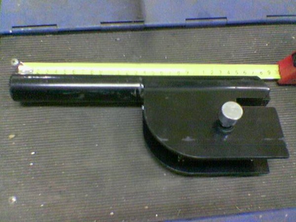

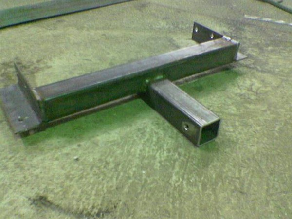

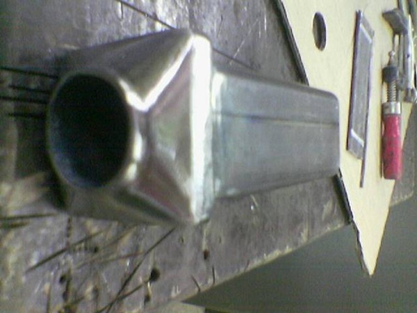

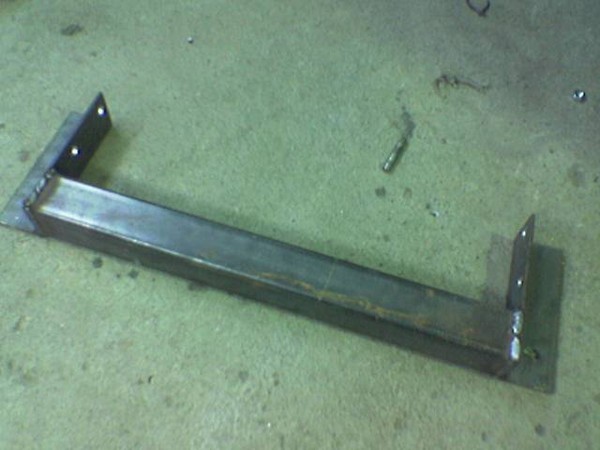

Всем привет! Вот сотворил на днях конструевину под джек под передок.
Сначала вставляеться такая проставка
Затем сам Джек через Буратоса
Вот в общем и сама конструевина в процессе.
Опробовать пока небыло возможности, по виду получилась достаточно жесткая конструкция.
Делал спецом под Буратоса, с ним увеличеваеться расстояние от машины и легче сбрасывать с колеи в сторону, так как он свободно проворачиваеться в проставке.
Думаю на днях заняться и изготовкой подобной штуковины и под зад.
Да и в этот квадрат вставляеться и стандартный (евро) фаркоп. Либо корзина с лебедкой. :)

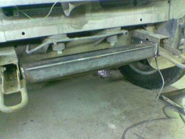

Сообщение Дмитрий43 » Чт мар 21, 2013 21:33
А у меня вот такИзображение[/img][/list][/list]

Сообщение Дмитрий43 » Чт мар 21, 2013 21:40
АпИзображениеP. S. А тему надо было назвать - Квадрат под фаркоп.....

Сообщение Goldmaster » Сб апр 13, 2013 16:42
Димон ты монстр!!! :D Зачёт! Варил сам?
Дмитрий43
Сообщений: 65
Зарегистрирован: Чт фев 02, 2012 21:36

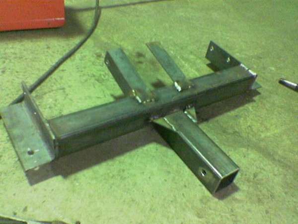

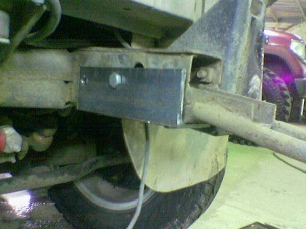

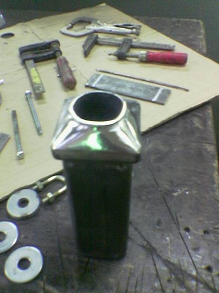

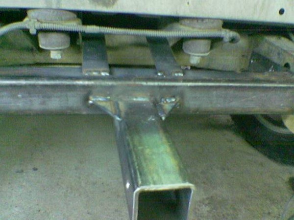

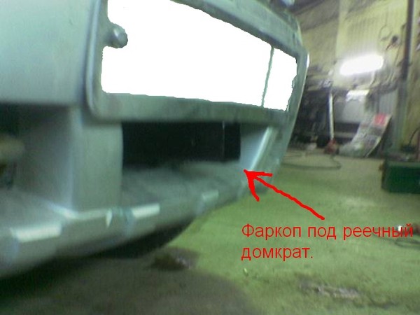

Сообщение Дмитрий43 » Пн апр 15, 2013 00:12
Варил сварщик. Я конструировал чертил резал и тыкал пальцем... А смысл всей конструкции в съемной рамке-защите бампера за которую можно домкратить упираться ломом бодать березы...
