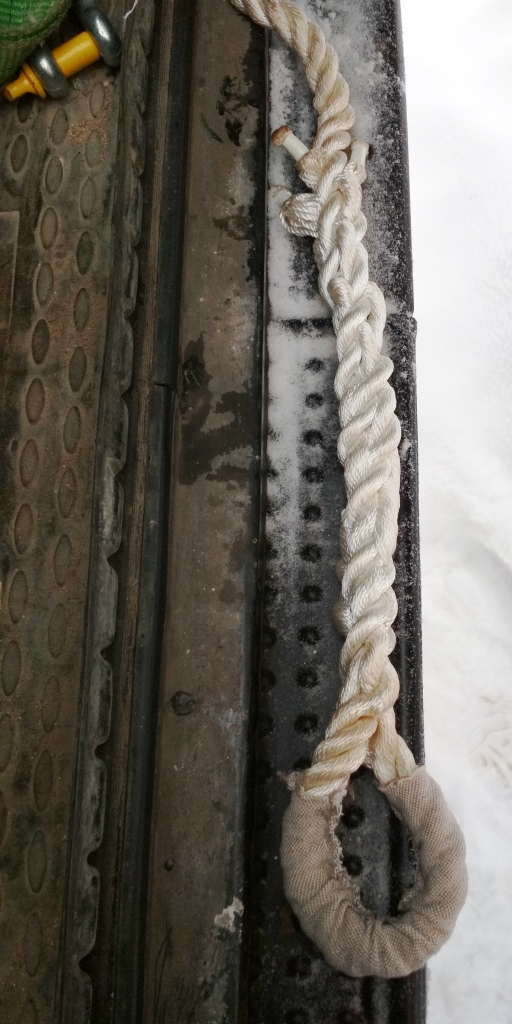

решил сам изготовить динамический трос.вопрос встал в диаметре самой "веревки".вопрос в следующем, если у кого есть, какой у кого диаметр самого троса.только просьба,теории не надо,просто нужен диаметр троса.веревка будет капроновая сложного плетения.заранее спасибо.

У мну плоская лента шириной около 15 см
УАЗ Patriot limited 2008, suspensian lift IRONMAN 2" & Dobinson, Барсы c Val-racing 7.0,Super Swamper TSL Bias 13/33 16 & Federal Couragia 285/75/16, РИФ, Come UP 9000, РК 3.3
дед пихто
Сообщений: 454
Зарегистрирован: Пн дек 05, 2011 10:00
Сообщение дед пихто » Пн фев 11, 2013 10:53
12 метров ...4 сантиметра :shock:

А если пожарный шланг?

дед пихто писал(а):...
12 метров ...4 сантиметра ...
На фотографии не динамический трос.
voran72 писал(а):...веревка будет капроновая сложного плетения.
Это тоже не будет динамическим (рывковым) тросом - обычный канат. В отличие от динамического троса, канат не будет в достаточной степени тянуться, и при полноценном "рывке" - либо оторвётся, либо резьбу на шакле испортит, если закрепить неправильно..
Может и проушину оторвать (наблюдал и такое).
Канат можно использовать как буксировочный трос (для Патриота - желательно хотя бы 20 мм диаметром).
P.S.
Вечером замер сделаю и выложу информацию по настоящему динамическому тросу.
Что по Вашему "динамический" трос?
Этот растягивается процентов на 30, буханку, Уазик да и Патриот за осень вытягивал раз 10, и исключительно только за счет растяжения. Понимаю... :D динамический трос...ТОЛЬКО у ВАС!!!! И Вы ЭКСПЕРТ по распознаванию тросов по фотографиям! :shock: :lol:
Большинство Псковских 4 на4 пользуются им, выйду на их сайт...расскажу, что ..ни чего они не понимают в " колбасных обрезках"! :lol:

Кстати, вчера видел подобный трос (как на фото) в действии. Полимерный, отлично тянется. Не берусь по фото судить о идентичности изделий, но визуально очень похож. Мой рывковый трос (лента шириной 120-150 мм) был объективно жестче и тянулся хуже. Вопреки ожиданиям круглый трос не растягивался и 3 мощных рывка отработал отлично.

Партизанский писал(а):Канат можно использовать как буксировочный трос (для Патриота - желательно хотя бы 20 мм диаметром).
Канат (не пластиковый) - наше все! :D Тянется шикарно, а вот буксировать на нем "не айс", особенно по асфальту - пушится (трется) махом. :wink:
Диаметр - от 35 мм нужен для Патрика.
В минусах - иногда полезно его стирать (в речушке) с последующей сушкой. А так на 2-3 года точно хватит.
Абсолютно верно!!!!! Ленты тянуться значительно хуже!!!! :D

Специальный динамический трос отличается от обычного синтетического каната структурой сечения и составом волокон.
Внешний вид:
Крупный план сечения:
Снаружи - прочная плетёная оболочка, внутри - множество скрученных ленточек (бывает - толстых нитей).
Такая составная структура позволяет многократно растягиваться и хорошо передавать рывок, а также долго сохранять целостность.
У меня динамическая стропа на 10 тн, внешний диаметр - 25 мм.

Вставлю сюда из своего борт. журнала:
v0id » 21 фев 2016 15:32
Решил сделать бюджетную динамическую стропу из полиамидного каната, длина 10м.
Канат полиамидный "ПАД-22" диаметр 22мм (8000кг на разрыв) - 127 руб. за метр. Вплел коуши и одел термоусадочную трубку, погрел над паром из чайника и готово. Испытания по вытаскиванию УАЗ Патриота прошли успешно! Тянется не хуже заводской T-Max! Стропу после испытаний постирал в стиральной машине - стала как новая.
Дополнение: коуши после нескольких рывков стали болтаться в петлях, выкинул их нафиг. Для защиты петли от истирания просто обернул ее брезентом и прошил, как это сделано на заводских стропах. Вместо брезента подойдет любая плотная ткань, джинса например. Термоусадка тоже не нужна, т.к. плетение затянулось и она стала тоже болтаться. А так динамка работает отлично уже несколько лет, после каждого использования стираю в тазике, чтоб песок между волокон не угробил ее быстро.
P.S. Вязать узлы на веревках не рекомендуется, т.к. ЛЮБОЙ узел снижает прочность веревки. Петлю только заплетать.

v0id, а как он сплетен на петле? Можно фото крупнее?

Сообщение v0id » Пн фев 19, 2018 08:18
Дак плетение обычное, как тросы заплетают... в интернете полно пошаговых инструкций в картинках. Я заплетал примерно 40см, чтоб наверняка, но можно и меньше, 30 вполне хватит
Отправлено спустя 51 минуту 42 секунды:
Окончательный вариант динамки:
термоусадку нафиг, коуши тоже, петля обернута брезентом
БОРТОВОЙ ЖУРНАЛ

Спасибо разглядел, по моему оптимальный вариант цена-качество.

Yuri63, самое главное, что при такой цене она работает не хуже фирменных! служит верой и правдой, дергаю ей Патриоты (других машин у нас в команде нет) уже 2 года, зимой и летом. Единственное, летом ее стираю, т.к. песок хорошо в нее забивается, а если грязной работать - песочек быстро сожрет ее, трение во время рывка там нехилое возникает...
