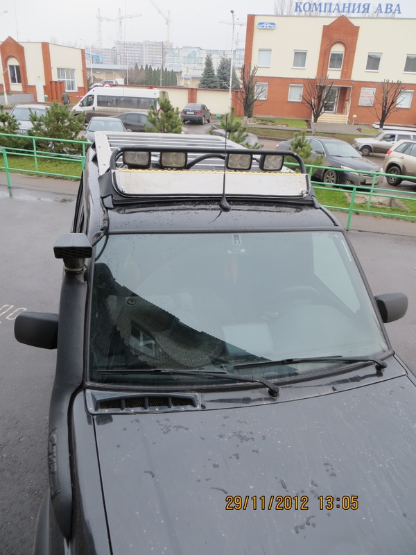

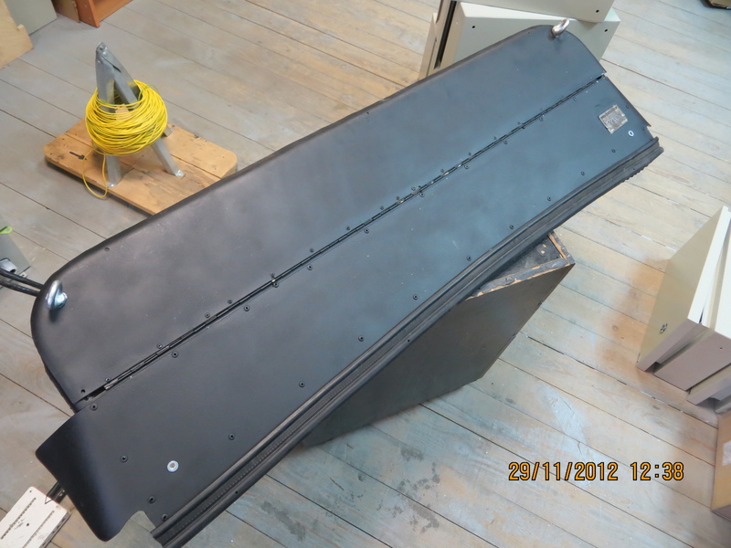

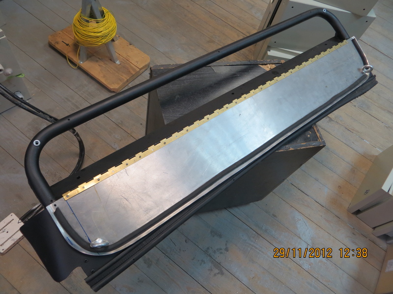

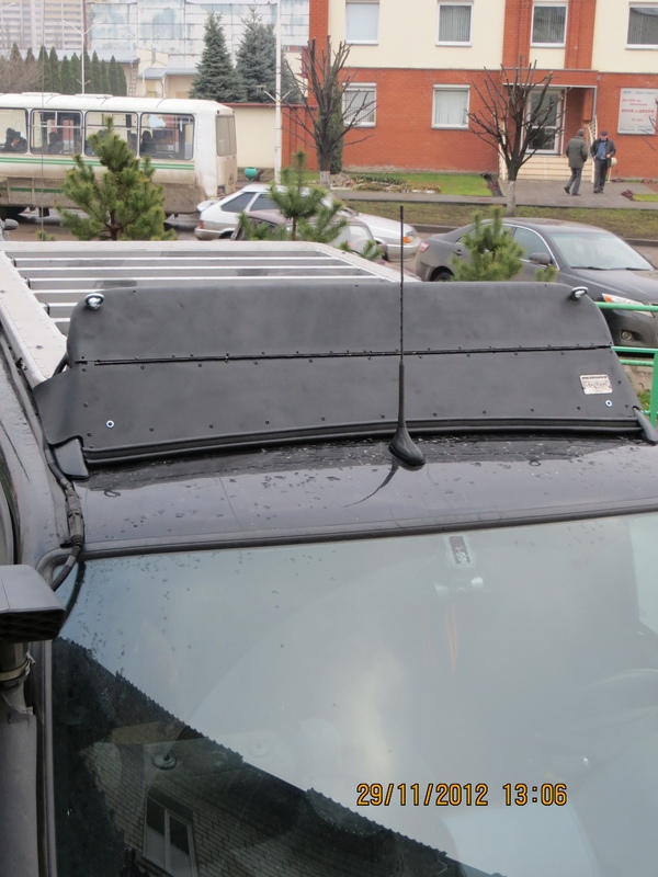

А как соединяется труба с профилем, там перемычки, а потом полосы наложены? Фотки все сбоку, сверху, а секретов не видно :)
Еще интересно, почему именно такая конструкция выбрана, почему перемычки прямо к трубе не приварены? Оно конечно понятно, что жесткость выше, просто может еще какой умысел был.
- Ep
- Сообщений: 11902
- Поблагодарили: 50 раз
труба как бы огибает рейлинг снаружи, а по внутренней кромке вдоль рейлинга идет профиль, к которому подварены поперечины. я скоро буду багажник снимать, так как собираюсь ксенон в передние фонари поставить и саму платформу антигравийкой черной прокрасить, если хочешь снизу сфотографирую все интересующие тебя места.
конструкция такая выбрана потому что :)
честно говоря, я особо на эту тему не парился, просто высказал свои пожелания, что я хочу от багажника - а все остальное как-то само собою случилось :)
