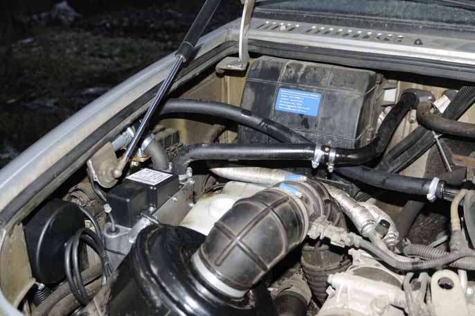

Недели две назад приобрел Бинар 5ДС у Московского дилера, ТемпАвто, мастер - Сергей. Приобрел за 16500. Наконец дошли руки на установку.
В сумме на установку ушло часов восемь. В топливный бак пока решил не врезатья, подсоединил через тройник до основного топливного насоса двигателя. В комплекте идет крепеж, которого достаточно для установки, ничего больше не понадобилось. Только пришлось немного его доработать.
Если сравнивать с инструкцией по установке, то в соответствии с последней не правильно установил помпу, которая должна располагаться ниже минимального уровня ОЖ в расширительном бачке. Тем не менее все заработало без проблем.
Штуцер подачи ОЖ в отопитель салона от которого отходит гибкий шланг идущий к отопителю находится на уровне минимального уровня ОЖ в бачке. Поэтому расположение помпы ниже минимального уровня ОЖ, на нашем моторе с правой стороны (где воздушный фильтр), на мой взгляд не настолько критично, что бы жертвовать простотой установки.
Наверно имеет смысл перенести помпу на левую часть двигателя (к аккумулятору) к непосредственному выходу ОЖ из блока, который располагается ниже минимального уровня. Если будут проблемы в дальнейшем, тогда и буду прорабатывать этот момент. Пока проблем связанных с установкой помпы нет.
Стоит отметить два неприятных момента - завышение напряжения на 0.5-0.9 вольт по показаниям Бинара в сравнении со штатным вольтметром и завышение температуры двигателя на 6-7 градусов. Завышение температуры мерил с помощью электронного датчика как на холодной, так и на прогретой машине. Но это недочеты с которыми можно мириться.
Может кому будут полезны фотки с процесса.

PPavel писал(а):Недели две назад приобрел Бинар 5ДС у Московского дилера, ТемпАвто, мастер - Сергей. Приобрел за 16500. Наконец дошли руки на установку.

Вот и я поставил вчера Бинар. Пол дня ушло на создание кронштейна. А не кто не пробовал ставить глушак от вебасты?
Вот отчёт:

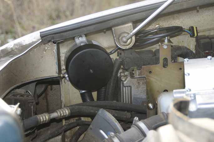

Все собирался отписаться, наконец дошли руки.
Относительно расположения помпы
После установки в течении примерно месяца все работало как часики. Но в один момент, помпа перестала качать и как следствие подогреваться двигатель. В помпе образовалась воздушная пробка. Попытки устранить воздушную пробку хватало дня на два. После опять возникали проблемы.
Пришлось перенести помпу ниже уровня ОЖ в бачке и расположить по возрастающей от выхода ОЖ из двигателя, так что бы в ней и перед ней не могла образоваться воздушная пробка.
В итоге перенес помпу на двигатель. Патрубок из двигателя находится со стороны салона, от него отходит мягкий шланг, который хитрым хомутом соеденяется с плотным патрубком, который Г образный с другой стороны . Плотный патрубок снял, вместо него теперь Г образность создает помпа.
Помпа оказалась близко от выпускного коллектора. На примерно таком же расстоянии от коллектора проходят провода(значит температура там не очень высокая), но на всякий случай установил экран из оценковки между помпой и коллектором.
Как будет возможность - сфоткаю. Одно смущает - помпа на двигателе и не скажется ли вибрация двигателя на срок службы помпы!?

Vitko, на следующей фотке
черное в районе люка (на чем лежат ключи) - это штатная шумка или дополнительная?

Еще вопрос к vitko
не коротковат ли патрубок соединяющий помпу с выходом ОЖ из двигателя? Во время заводки и выключения зажигания у меня достаточно сильно колбасит двигатель, поэтому я оставил побольше запас. А по фотке, такое ощущение, что запаса почти нет.
vitgol
Сообщений: 167
Зарегистрирован: Вт мар 08, 2011 06:34
Откуда: Сургут
Сообщение vitgol » Ср янв 25, 2012 09:45
У патрубка есть провис. Но когда двигатель будет работать под нагрузкой (где нибудь на покатушках) не знаю как будет себя вести этот патрубок (не подумал).Если что то весной переделаю.
А шумка родная. А у тебя такой нет?

Сообщение Максимов » Пт мар 02, 2012 19:52
Привет всем!
Спасибо за фотки.Поставил себе Бинар 5д.Работает всё хорошо.Только совет на будущее.Я вначале поставил в разрыв шланга на вход на печку(как на фотках).Немного ералаш получился.Это самое горячее место на двигателе.Бинар никак сообразить не может чего нагревать.И так всё горячее.Оговорюсь,что использую его в основном при работе,для прогрева салона.Север,постоянно холодно.Потом переставил на вход в движок,после печек.Сразу всё переменилось.И работать стал стабильней и темп.совпадает по датчикам.Суть такая,надо найти самое холодное место на движке.Это получается,перед входом в двигатель.Сейчас езжу без проблем.Стоишь возле магазина или двигаешься-всегда мотор 80 градусов.Ничем не утеплял,всё открытое.Бинаром доволен.

Ep
Сообщений: 11902
Поблагодарили: 50 раз
Сообщение Ep » Сб мар 03, 2012 00:53
Максимов писал(а):Не знаю чего мужики пишут.Немного в момент розжига гул стоит.И то ,если снаружи стоять,а в салоне вообще ничего не слышно.У кого-то стреляет,хлопает...Может бензиновый?Выхлопная короткая.Стоит Бинар на правом крыле-напрямую вниз машины.Ну,может,см 40-50
стрелять может тока если водяной конденсат в камере сгорания превратился в кристаллики льда. не важно бензин/дизель.
гудит если нагнетатель установлен за радиаторной решеткой, например.
я перенес его оттуда по капот - на короб воздуховода отопителя салона и снял впускной глушитель - субъективно тише стало работать.
SKAT
Сообщений: 6962
Зарегистрирован: Вс фев 21, 2010 10:44
Откуда: Москва, Солнцево
Сообщение SKAT » Сб мар 03, 2012 07:57
Мне по началу он показался шумным, тогда купил простенький глушитель для скутора (что то около 400 рублей). Стало потише и меня устраивает.
Максимов
Сообщений: 1010
Зарегистрирован: Вс июл 17, 2011 00:43
Откуда: Чукотка,Анадырь
Сообщение Максимов » Сб мар 03, 2012 08:33
Да,у меня впускной трубы тоже,практически,нет.Я не знал куда этот набалдашник засунуть.Чего-то он у меня никуда не влазил.Обрезал его понемногу,обрезал,да так и остался патрубок см. 7-10.
А насчёт шума-когда на улице минус 40 с ветром,то пусть себе лучше гудит понемногу....

Гульков
Сообщений: 873
Благодарил (а): 152 раза
Сообщение Гульков » Сб мар 03, 2012 09:48
Неделю назад внедрил БИНАР5Д. Место установки, как и у многих, возле мозгов. Правда сколхозил моноблочную конструкцию. Воздуходувку установил через переходную плиту на корпусе котла, а насос закрепил вертикально на торце котла. Мешал родной бачёк омывайки. Пришлось заменить. Нашёл в автомагазине небольшой квадратный. Аппарат работает нормально. При работе без воздухозаборника воет. Был вынужден ставить возухозабор.
