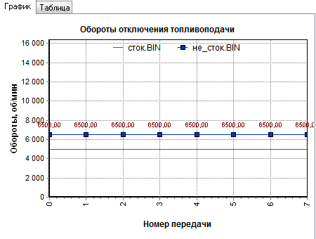

Скрин относица к этому вот высказыванию:
Ep писал(а):да чо толку, что ты писал :)
ты ж не пишешь, какими методами, поэтому и обсуждать нечего, надо слепо верить в твою непогрешимость :) или не верить - кому что ближе.
Армеев написал например, что сместил обороты отсечки топливоподачи - я понимаю о чем речь, мне его подход ближе.
Удачи :D
Последний раз редактировалось Роман Б. Вс янв 30, 2011 22:19, всего редактировалось 1 раз.
SOZER
Сообщений: 136
Зарегистрирован: Пн дек 28, 2009 23:21
Откуда: Инта Республика Коми
Сообщение SOZER » Вс янв 30, 2011 22:15
Мдэээ, ужос. Действительно, педаль явно не так должна работать... Да и 6500 оборотов на 409 с его длинноходным коленвалом с трудом представлю... Вообще, ограничивать надо на максимальной мощности, чтоб всх не падала...

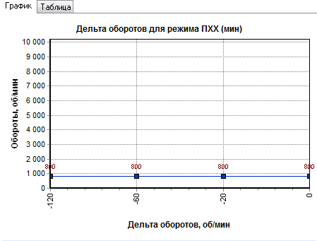

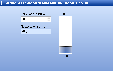

ты лучше покажи график минимальных оборотов возобновления топливоподачи(сток и не сток) . до 6500 никто из здравомыслящих людей змз409 крутить не станет. я про минимальные обороты писал, ващет :)
Роман Б.
Сообщений: 2542
Зарегистрирован: Пн ноя 29, 2010 17:34
Откуда: Москва, Петрово-Дальнее
Поблагодарили: 61 раз
Сообщение Роман Б. » Вс янв 30, 2011 22:27
Ep писал(а): ты лучше покажи график минимальных оборотов возобновления топливоподачи(сток и не сток) . до 6500 никто из здравомыслящих людей змз409 крутить не станет. я про минимальные обороты писал, ващет :)
Пжалста, толька какой те от нее толк?? :)
Осилишь подсчеты?
Ep
Сообщений: 11902
Поблагодарили: 50 раз
Сообщение Ep » Вс янв 30, 2011 22:31
нда.....
меня интересует, на каких оборотах происходит возобновление подачи топлива при езде в режиме торможения двигом. хочу со своей прошивкой сравнить. ты в курсе? или там в чтпро это не написано?
гистерезис щас меньше интересует. хотя он на резонанс в трансмиссии тоже должен влиять

SOZER писал(а):кстати, на калине на встроенном бортовике когда тормозишь двигателем, то бортовик явно пишет мгновенноый расход=0. однако бортовик на уазе ничего подобного не пишет. может в старых версиях вообще не происходит отключения при торможении двигателем?
происходит. у меня второй маршрутник напрямую на форсунку подключен, он видит когда форсунка прыскает, а когда - нет.
а мозги, действительно, не пишут что мгновенный расход нулю равен.
Ep
Сообщений: 11902

Сообщение Роман Б. » Вс янв 30, 2011 22:49
Ep писал(а):
Роман Б. писал(а):800
а у меня, по ощущениям, гораздо выше 1000.... где-то на 1200.
немнога не так, обороты пхх прописаны не явно, зависят от скорости изменения оборотов и, кажется, виличины хода педали (это по ощущениям)
Ep
Сообщений: 11902
Сообщение Ep » Вс янв 30, 2011 22:55
о каком ходе идет речь? гашетка отжата, тормозим двигом до того момента, пока не почувствуем бык-бык.
то есть, доходит до 800, топливоподача включается, потом обороты растут до 1000, потом опять выключаем форсунки. мне непонятно тока одно, за счет чего обороты растут - скорость то не растет :)

Сообщение Роман Б. » Вс янв 30, 2011 23:12
дельта оборотов, смотри внимательно, а на счет отжатия, да, именно, бросаешь гашетку с середины или с четверти дросселя - пхх работает по разному. А обороты регулируюца дросселем.

Сообщение Ep » Пн янв 31, 2011 20:08
я сегодня проверял, при каких оборотах у меня случается переход на режим ПХХ - 1100-1200, в зависимости от дельты оборотов, как писал Роман Б.. но в большинстве случаев ближе к 1100.
я не совсем понимаю, как это связано с описанными чуть ранее 800 оборотами , даже с учетом гистерезиса в 200 обмин.
может, все-таки, играют роль неправильные передаточные числа в трансмиссии?

Сообщение Роман Б. » Пн янв 31, 2011 20:35
ivan2121 писал(а):Роман Б.
ну и почему :) ? Кстати, когда мне перешили назад евро3, то расход вырос примерно на 1л, но впринципе было тоже самое, а сейчас с последней прошивкой стало просто отлично :)
Подождем недельку, помница, где-то уже такое было, спираль, аднака :lol:
Ep писал(а): я не совсем понимаю, как это связано с описанными чуть ранее 800 оборотами , даже с учетом гистерезиса в 200 обмин.
800 - это минимальныя обороты, на самом деле они обязаны быть больше, но явной калибровки нет, да и не надо, хватает пока этих :D
А гистерезис тот был ваще к отсечке и к пхх никак не относился...
