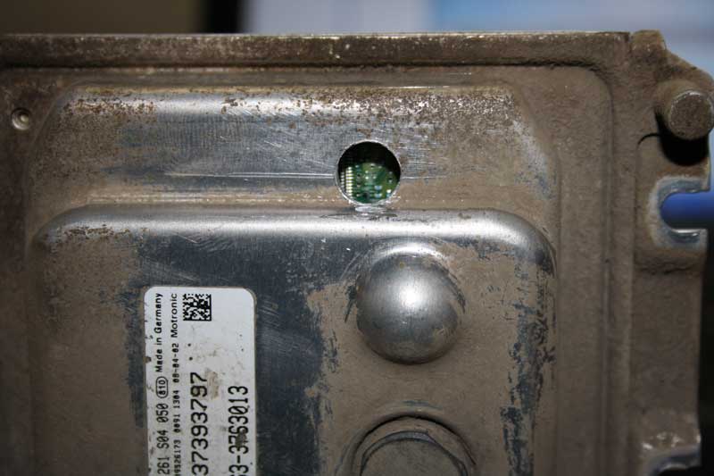

Он на адакте в соотв. теме выложил мануал по прошивке ме17.9.7: http://forum.adact.ru/index.php?app=cor ... h_id=29051 - рекомендую всем, кто интересуется его прочитать. там приведены основные параметры исправного двига и описана методика адаптации педалей (взята с 2а2)
и в этой же теме сейчас обсуждает вопрос в каком месте сверлить корпус блока, чтобы не разбирать его совсем :)

зы. фото дырки с адакта: Изображение

дык а че мешает заранее, перед визитом просверлить дыру??? :)
ты и в этом случае ковырять корпус будешь?
тут какой-то деятель писал, что он вообще не вскрывая блок шьет :)
и почему эта прошивка твоя? она разве не того человека, кто за нее деньги платит? :)

Если будет дырка, то будет прошифка спешл эдишн :lol: а ковырять буду всегда, принципиально, вытряхать стружку из мозгов меня совсем не привлекает, да и сверлить потом, после вскрытия, будет уже бесполезно :wink:

против стружки на адакте советуют пылесос :)
если сверлить потом бесполезно, значит блок переделанный будет, для облегчения последующих апдейтов софта. тада ваще можно не загоняться наверное :)

Роман Б. писал(а):правда предупрежу сразу, я дырок в мозге не сверлю,
не дырка, а отверстие! диаметр 3мм, легко замазывается герметиком и не каких повреждений корпуса!
Ep писал(а): тут какой-то деятель писал, что он вообще не вскрывая блок шьет :)
ну да, это я и писал в предыдущей теме, отверстие 3мм делается в течении 1 минуты, без сверла и дрели.
Вот Роман каждый раз вскрывает блоки, на данный момент у него 6-ой релиз(с его слов), мне страшно представить в каком состоянии находится блок который перенес все 6 релизов :crazy: , а ведь будут еще обновления... и в итоге рано или поздно, но в любом случае, когда нибудь бедный и несчастный блок, переживший десяток вскрытий где нибудь потонет...

ну погоди, а неужели там свободных штырьков в разъеме нету, чтоб на них вывести ножку проца?
мне, собственно, больше импонирует способ с отверстием, потому что я знаю что такое герметик этот отколупывать - приходилось опелевские мозги вскрывать у папиной зафиры для починки - спецы мои там массу восстановили в одном месте. но у джиэма внутренности каким-то желеобразным плохосмываемым силиконом прозрачным залиты, а в уазике то все сухое, насколько я понял.
но если есть шанс все необходимые провода сразу вывести на разъем, то не проще ли один раз помудохаться, вскрыть, поставить какой-нить тумблерочек даже, зато потом проблем не будет при прошивке очередной (какой тока по счету %) ) версии...

Контроллер вскрывается только один раз, а репрогов может быть потом сколь угодно много :)
Прошивки взаимозаменяемые, ключи находяца в EEPROM.

Ep писал(а):ну погоди, а неужели там свободных штырьков в разъеме нету, чтоб на них вывести ножку проца?
....но если есть шанс все необходимые провода сразу вывести на разъем, то не проще ли один раз помудохаться, вскрыть, поставить какой-нить тумблерочек даже, зато потом проблем не будет при прошивке очередной (какой тока по счету %) ) версии...
Так и делается, мозг один раз вскрывается а потом нет! :)

дырку сверлили в корпусе или расковыривали полностью?

Я тоже прошился в понедельник. Парень в Рязани делает. сверлил мне дырку в блоке. Ничего негативного сказать не могу, ощущения от машины как у Lexiuma. Машина поперла, реально и ощутимо. С расходом пока не понятно, надо бы сгонять куда нибудь километров за 50 хотя бы. Кат конечно удалять не собираюсь, т.к. хоть и с отключенной лямбдой он выполняет свою функцию - дожигает несгоревшую смесь. Поглядим что будет дальше.
