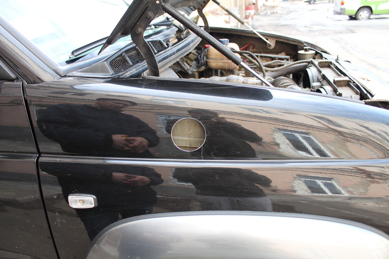

Сообщение BaRRmaley » Вс мар 21, 2010 21:12
Ёлки, какая большая разница во внешнем виде чистой и грязной машины :D

Сообщение dimon076 » Пн мар 22, 2010 15:42
Как говорится " На вкус и цвет..." По моему мнению какойто обрубок вышел. :(

Сообщение BaRRmaley » Пн мар 22, 2010 15:49
Хе. Прочитал у буржуев, что у шноркелей Сафари некоторые соединения уплотняются с помощью поролона.
А я тут парюсь, подгоняю :D
dimon076, по-моему живьём очень даже неплохо получилось (особенно если шапку развернуть вперёд). У Паджеро-3 и у ТЛК-105 родные шноркели такие же короткие, не портят внешний вид крыла :)

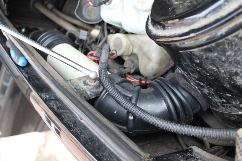

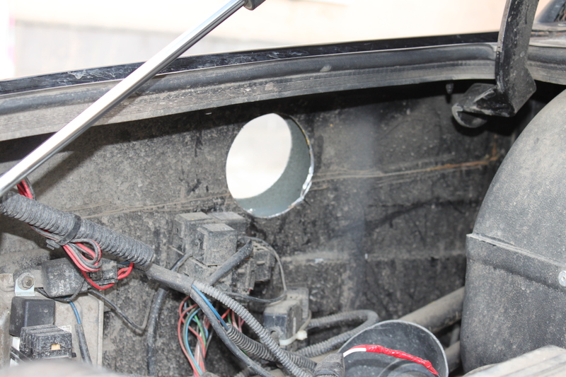

Сообщение BaRRmaley » Чт мар 25, 2010 10:28
Внутри не мыл ещё :D
Подкапотную часть покажу на днях.
На словах смысл такой - внутренняя труба, соединяющаяся с внешней в крыле, представляет из себя фиговину наподобие перископа (вход вставлен навстречу внешней части, т.е. в крыло, а выход смотрит на двигатель). Конечно было бы проще гофру поставить, но у нас недалеко от места входа шноркеля ходит петля капота. Поэтому всё делаю правильно :)
Потом от этого "перископа" гофра в воздушный фильтр.

BaRRmaley писал(а):Внутри не мыл ещё :D

установка симбатовского шнорхеля. сразу скажу - распечатал инструкцию, которую тут Правда выкладывал, начал делать по ней, но потом заиппался воспроизводить все шаги, начал делать по-своему и в итоге раскурочил стойку :)
дырки в крыле резал коронкой по металлу -снаружи на 83, изнутри на 89 мм.
стойка это самый пипец. короче, покромсал я ее :)
уголки - волговские, труба полипропиленовая 75 мм
ну и че получилось в итоге:

Сообщение Хитрый Жук » Ср май 26, 2010 10:37
samael писал(а):А может мне кто снять замеры со шноркеля сафари или симбата? Хочу сам сделать, какие замеры нужны - скажу.
Я думаю одними лишь размерами не обойдёшься, говорю это как человек занимающийся изготовлением усиленных шноркелей :wink: - тебе нужно либо матрицу с готового изделия снимать, а затем по ней шноркель лепить.
Либо (мой тебе совет) - изготовь из мелкопористого пенопласта образец желаемого, подогнать его как следует к кузову автомобиля, а уже после этого по нему формовать составляющие детали, ИМХО впринципе это самый реальный для тебя способ, но наковыряешься порядком.
Обращай внимание на швы , что бы они не были слабее стенок и обязательно максимально усиливай места крепления.
samael писал(а):и, по возможности, фото крепления к стойке.
Вот фото крепления, закладные гайки М6 с наваренными на них металлическими шайбами размером 3х3 см.
