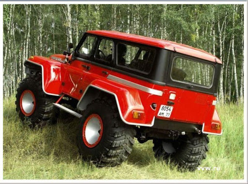

Сообщение ostrenЫч » Вт мар 17, 2009 19:52
Хочешь такое замутить?
