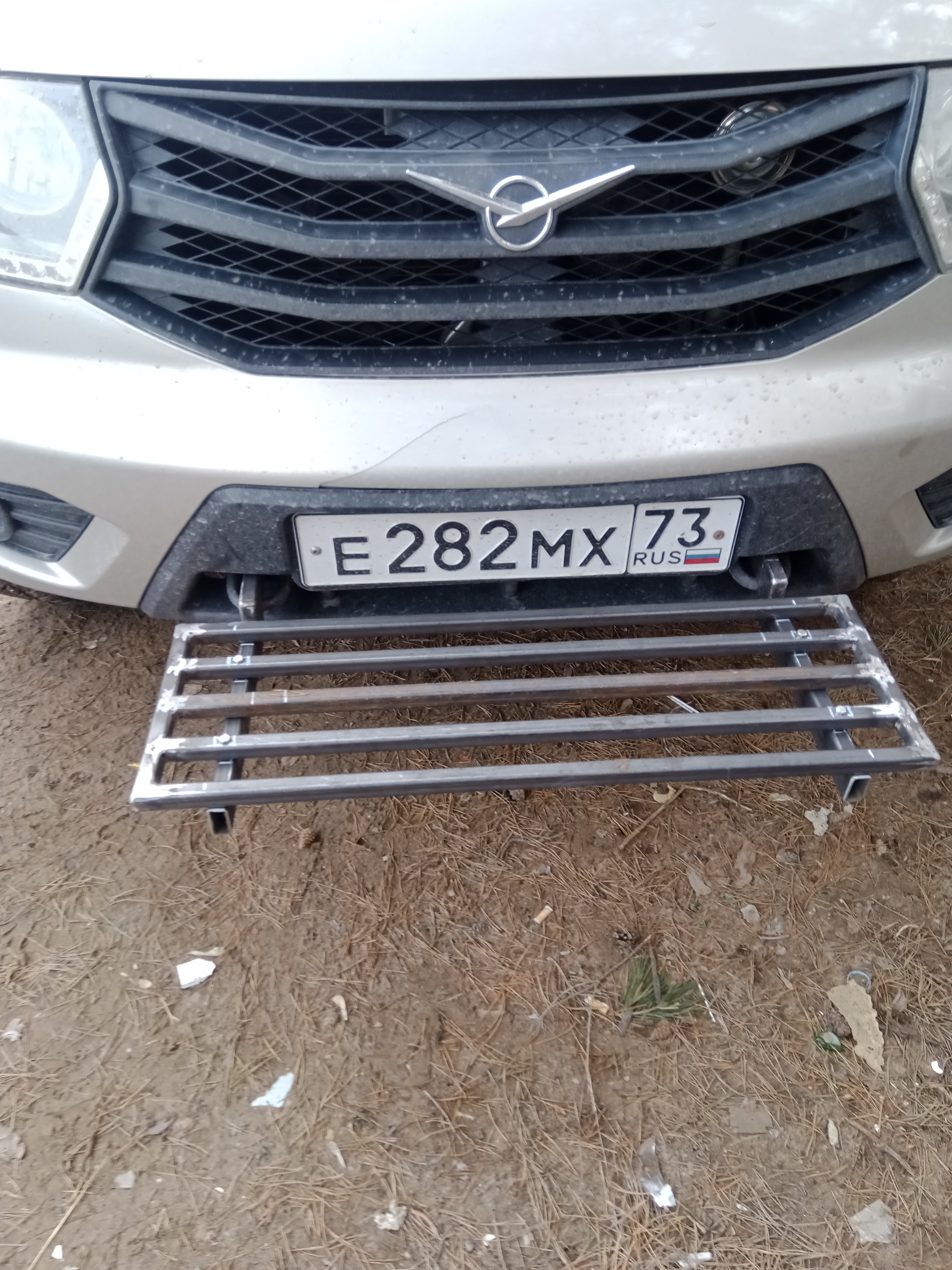

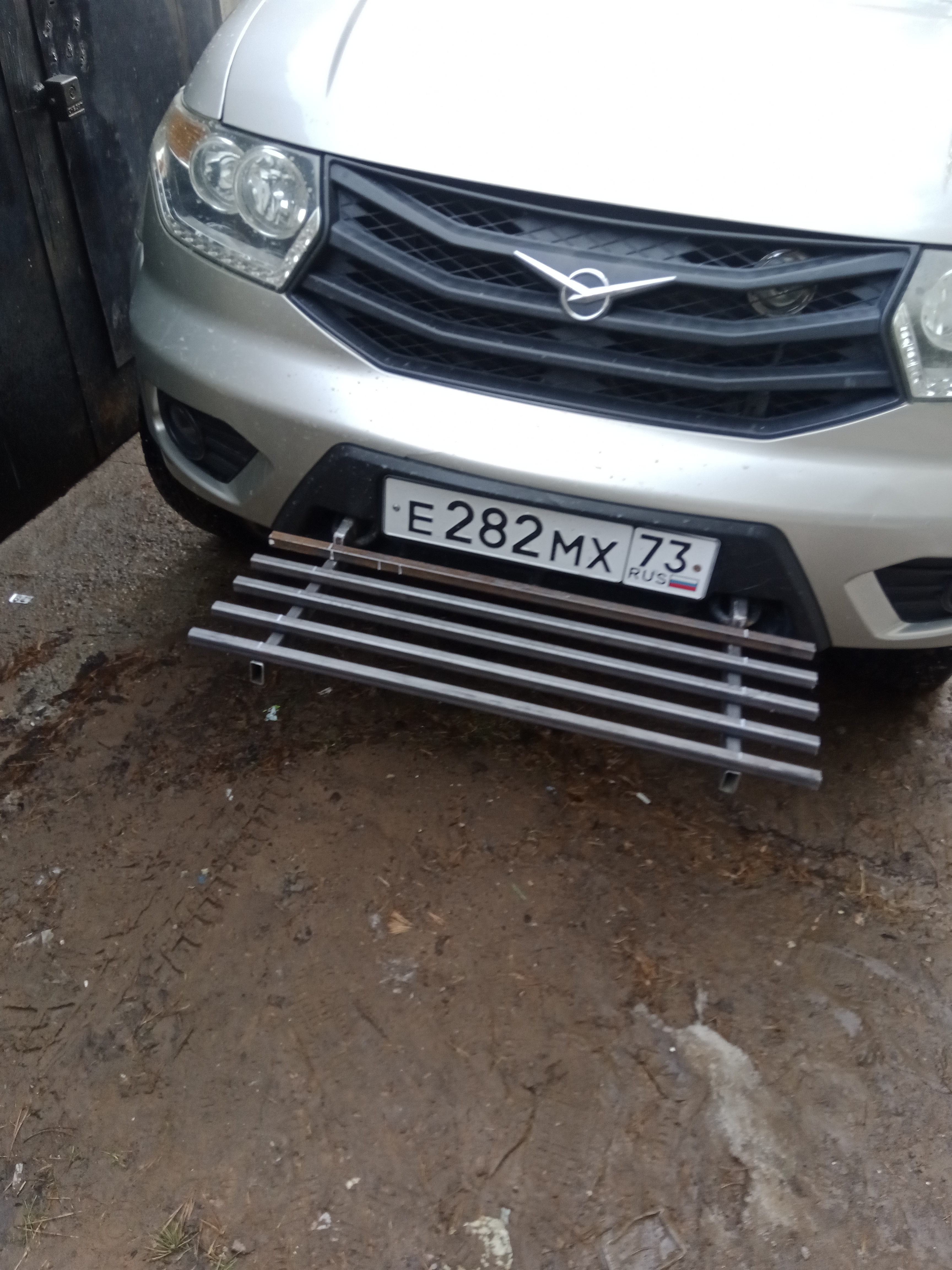

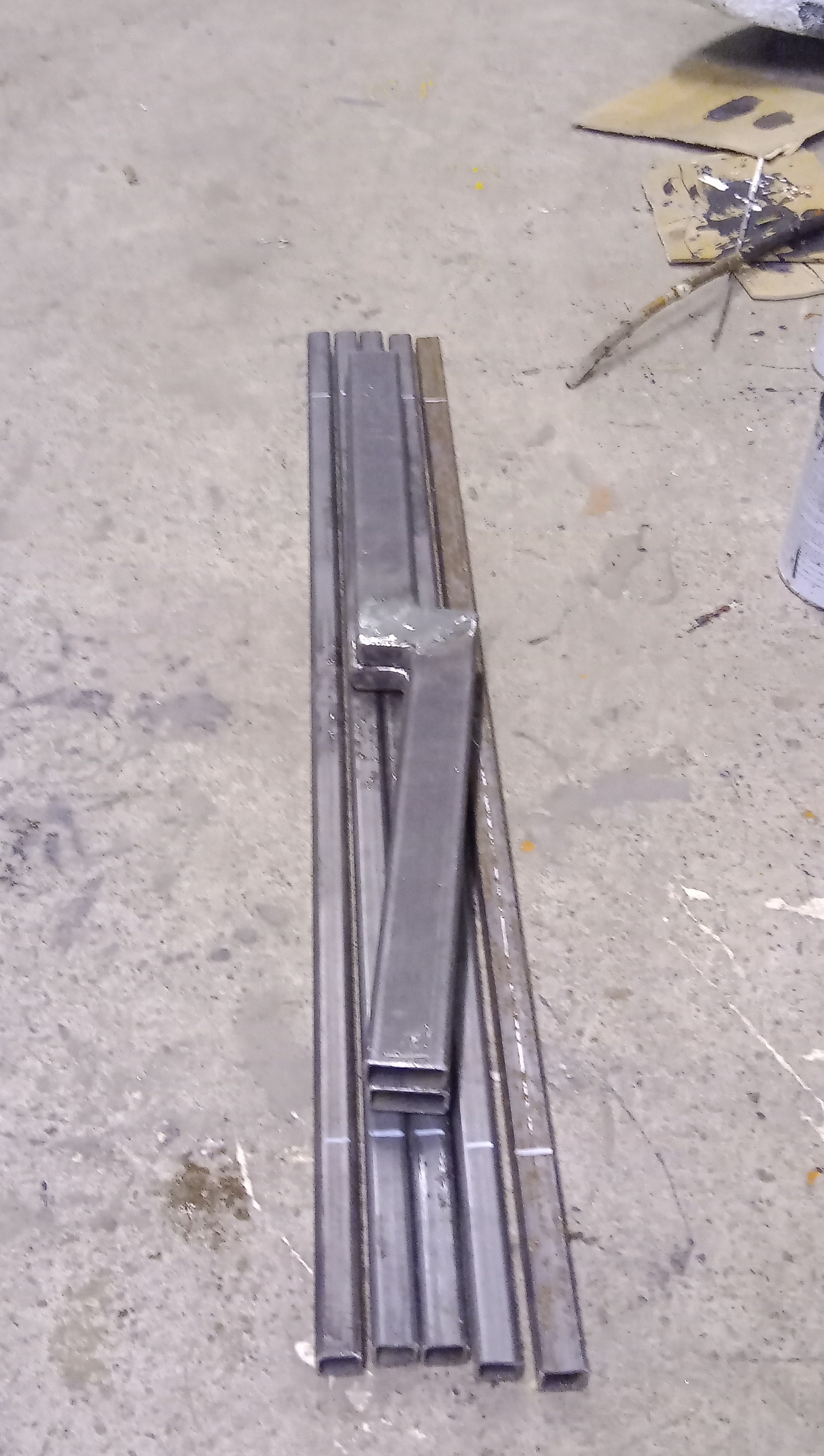

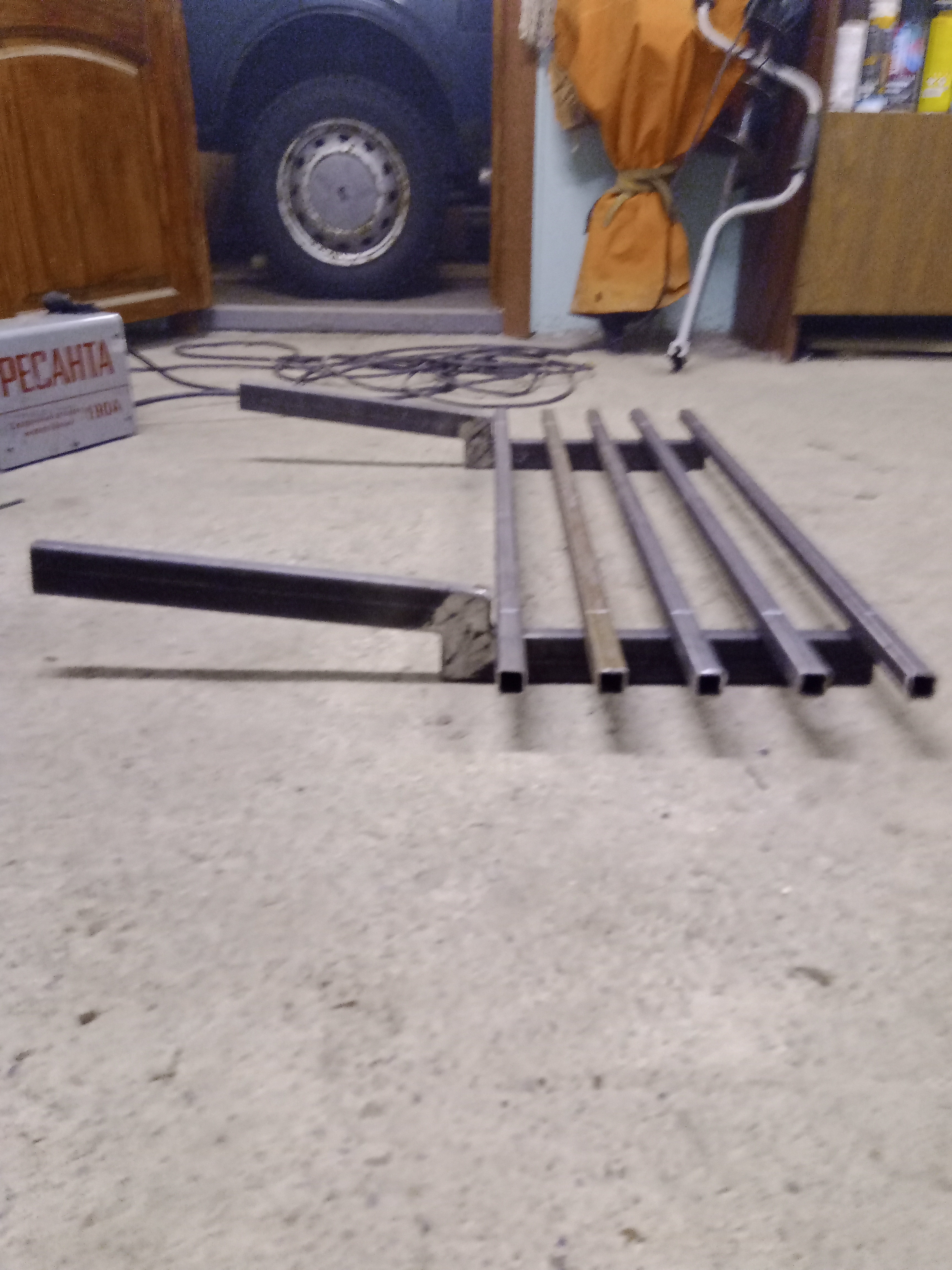

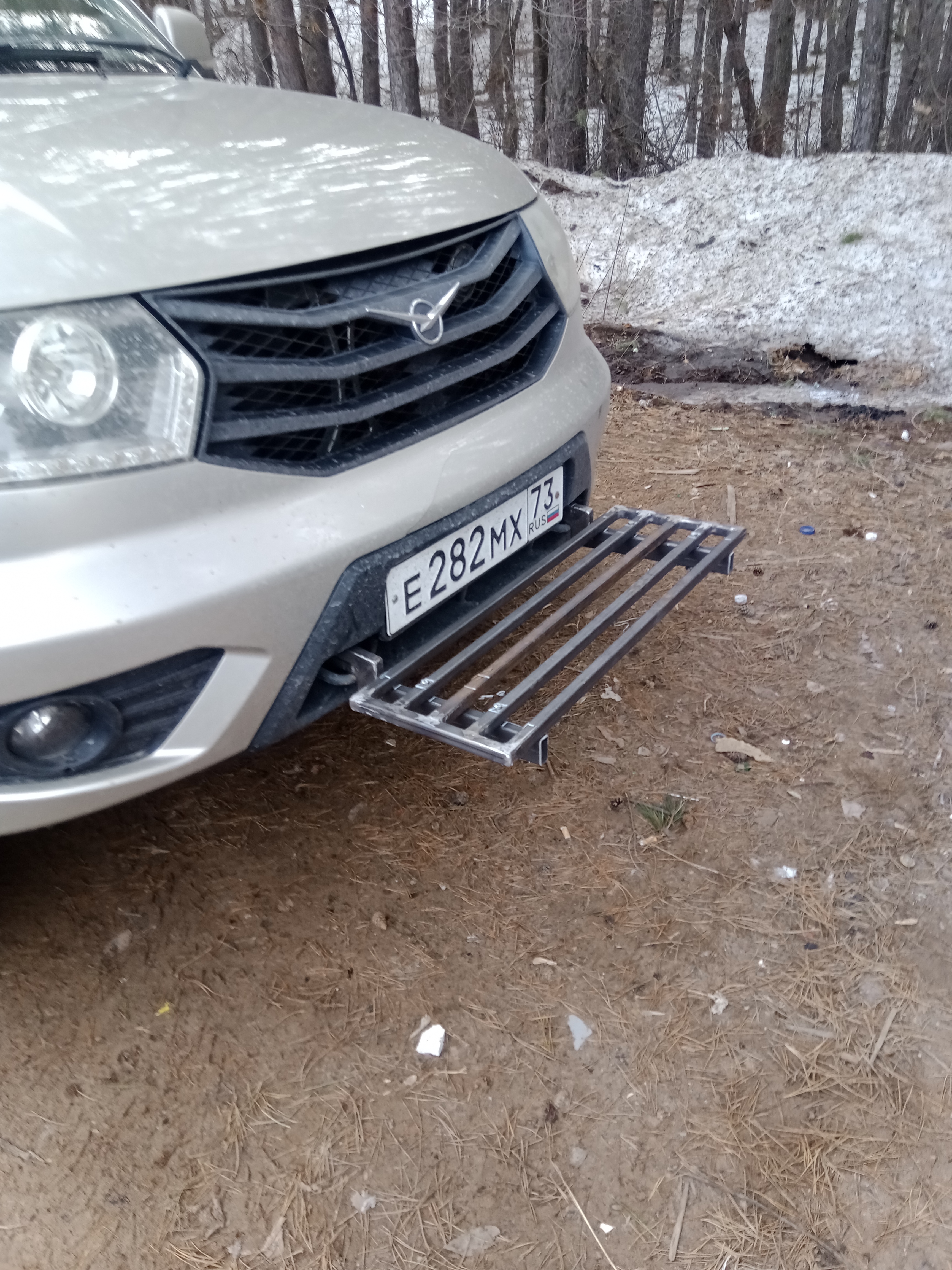

Всем привет. Сегодня реализовал идею с передней подножкой, правда пока в заготовках. Саму идею взял из интернета, но сделать решил по своему. Подножка будет разбираться, укладываться в чехол и жить в багажнике под спальником. Осталось скомплектовать болты и гайки, просверлить отверстия, установить декоративные пластиковые заглушки и покрасить для эстетики. Фото прикладываю.

Чем вы эти профили так красиво варите?

Очень-очень-очень полезная задумка.
Пока всё в процессе размышления добавьте две ноги для опоры консольной части подножки на штырях или на шарнирах чтобы подножка не провисала при прыжках от Счастья.

Она не провисает. Профиль 40*20*2 на ребро, перемычки 20*20*2. Во мне 83 кг, даже намека нет на провис.

siffok, аппарат Ресанта, электрод 3-ка и конечно же зачищаем болгаркой
Сколько ни пробовал инвертором с 3-кой профили варить - раз на раз не приходится - то нормально, то дырка, а уж где дырка там и дырища. :oops: Теперь только уголки использую, а это конечно не то.

Сегодня посмотрел на изделие и немного усовершенствовал. Сборка быстрее, деталей меньше и под спальником умещается.
