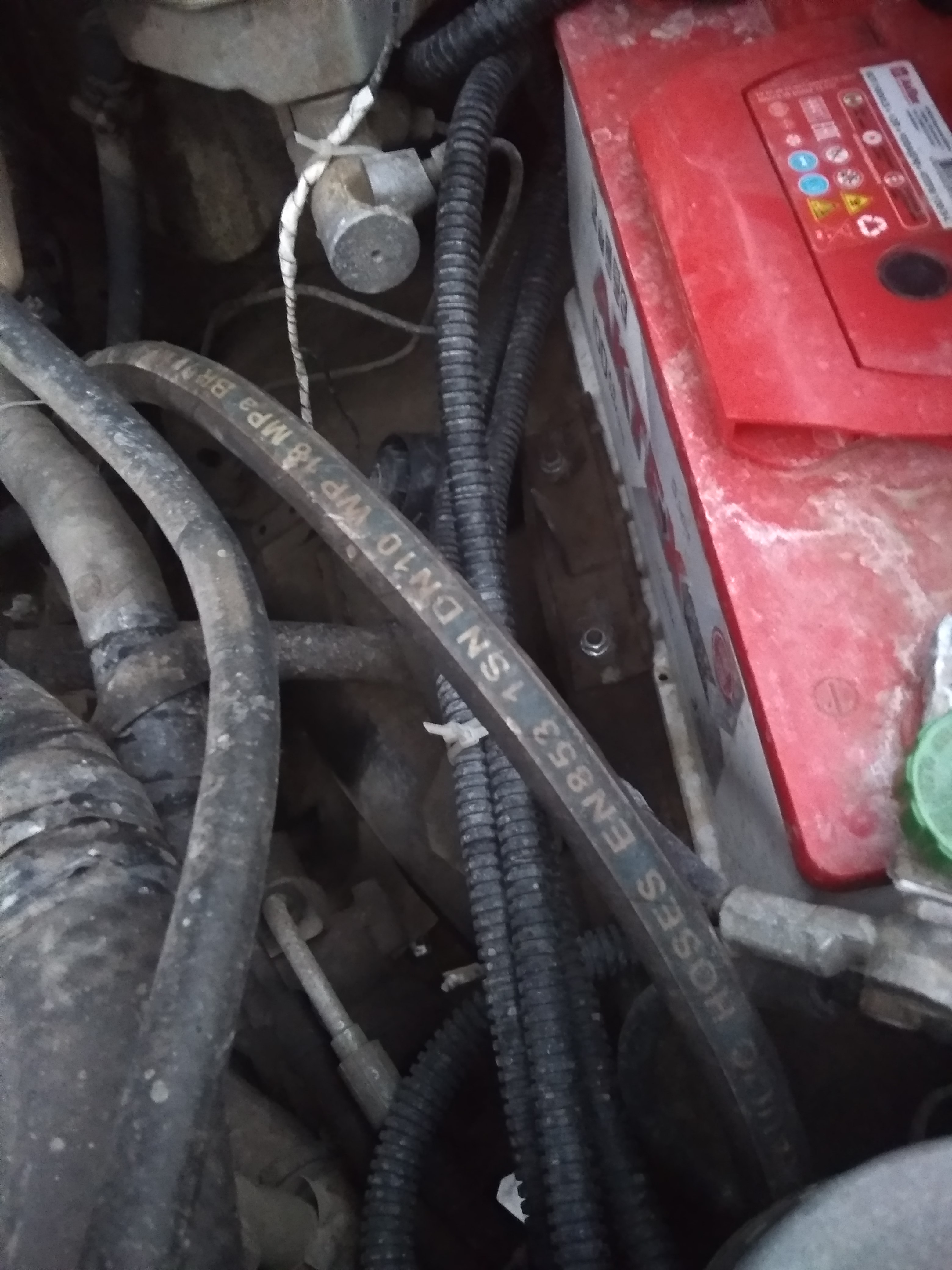

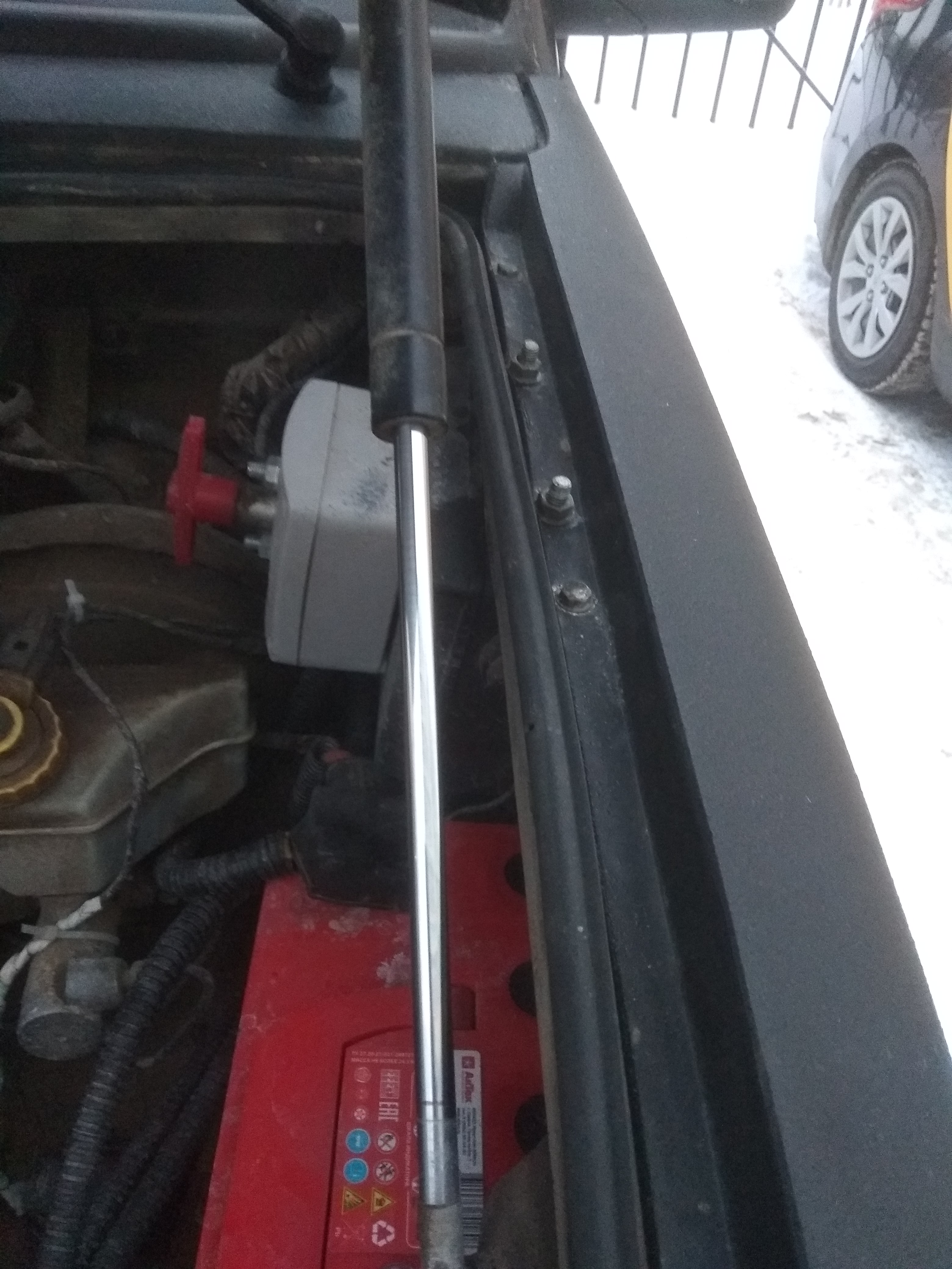

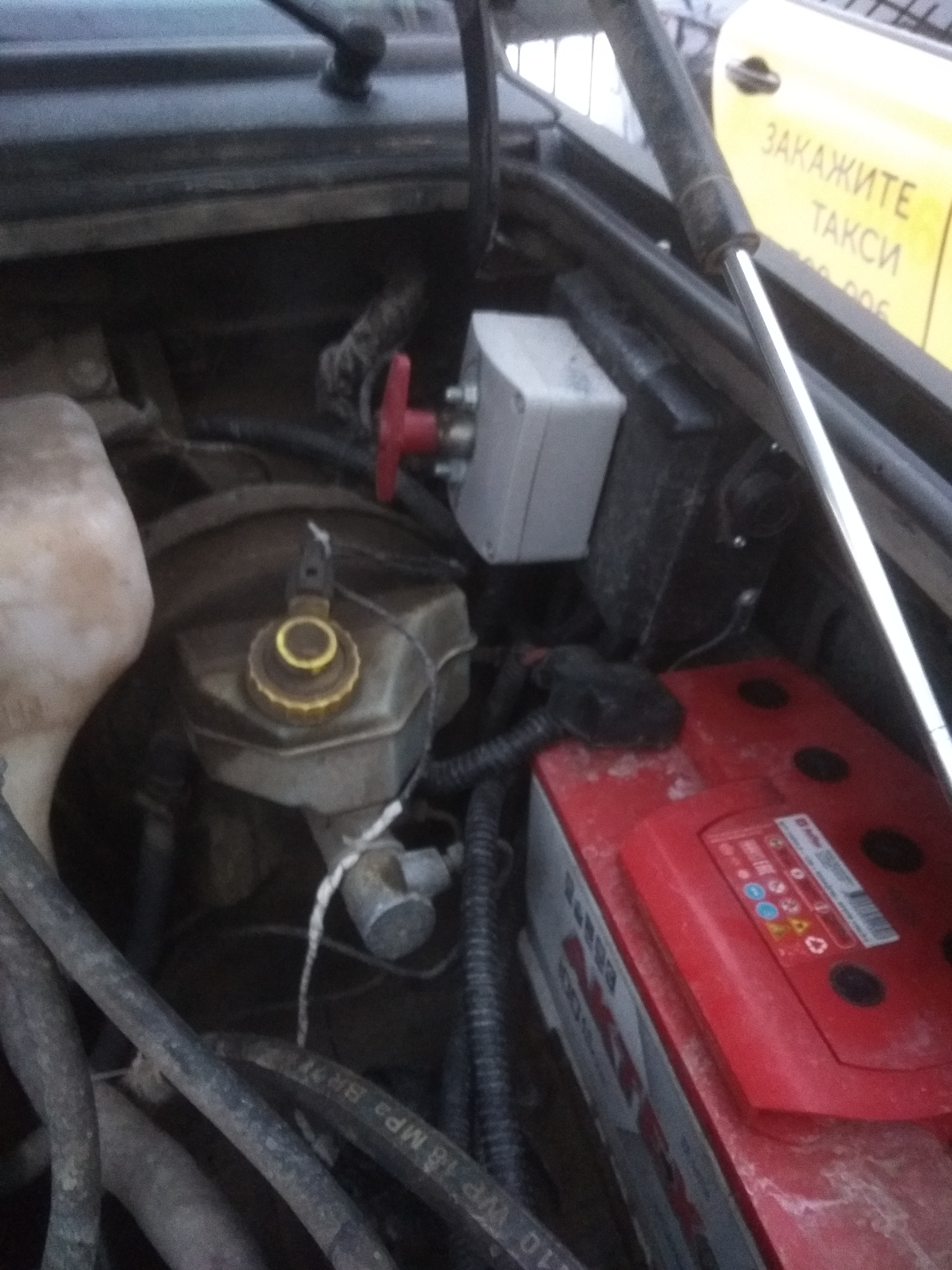

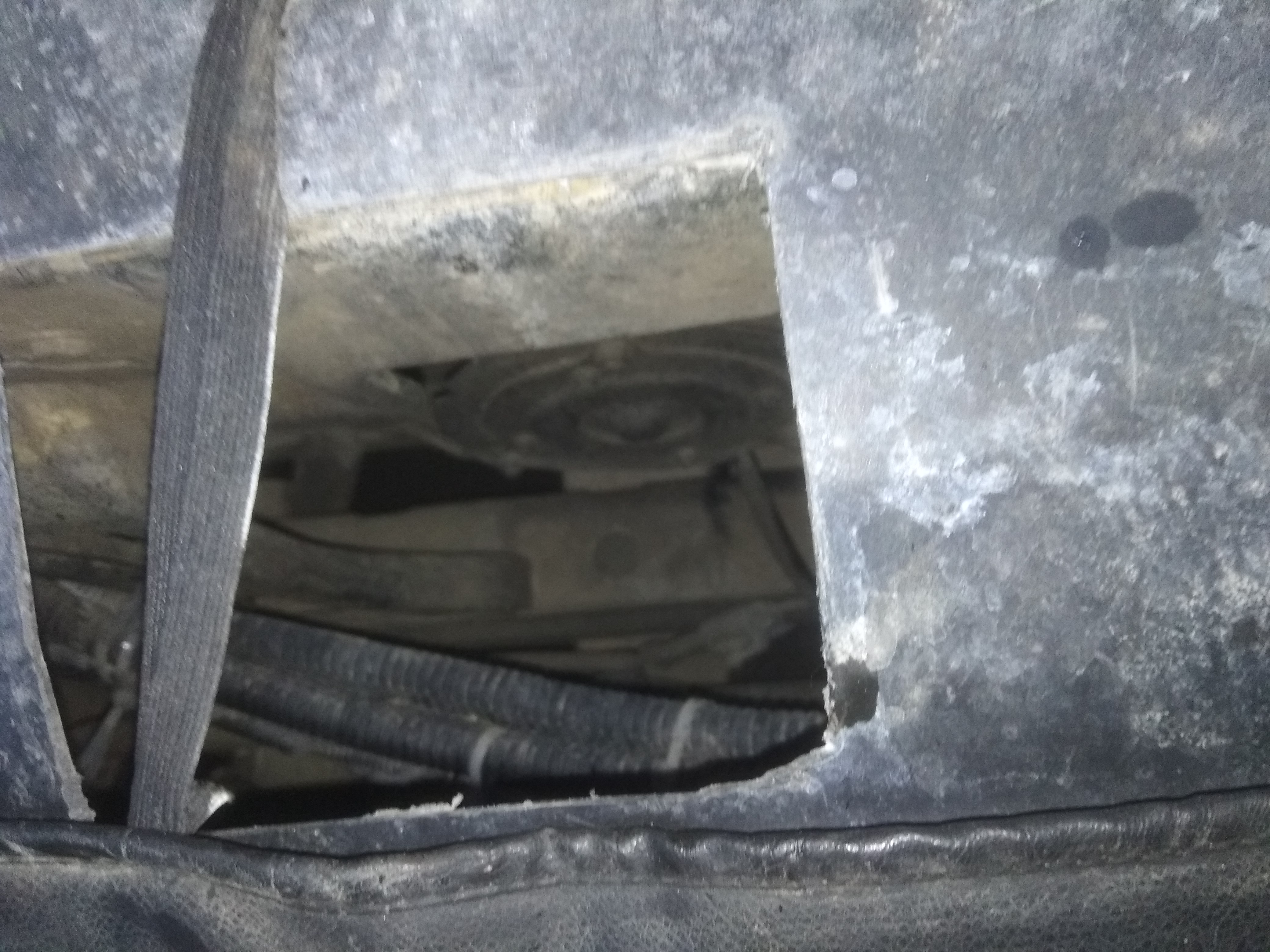

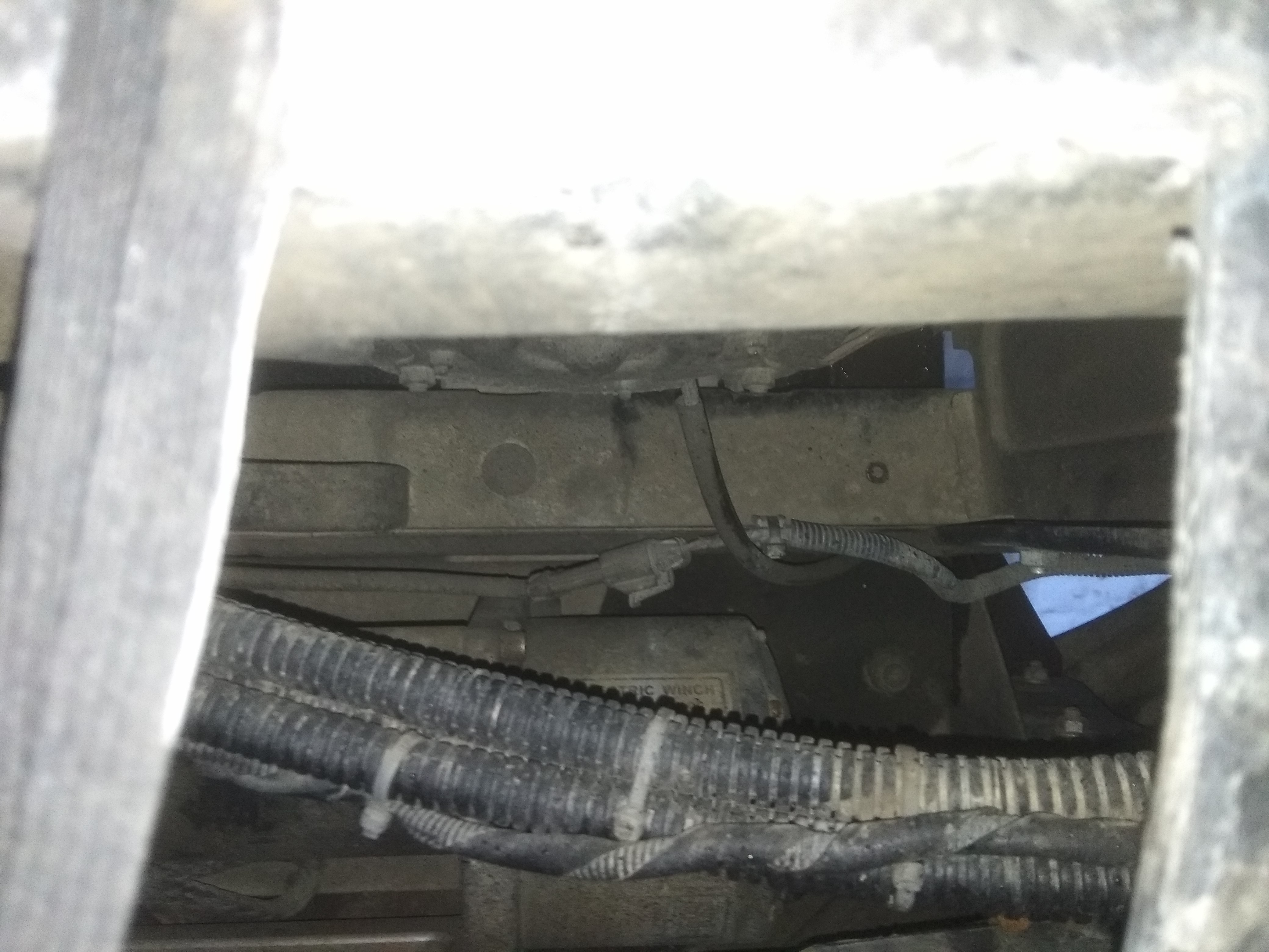

Блок соленоидов под капотом держится на крыле ,сечение проводов 25мм пв-3 ,выключатель есть стоит на самом блоке ,без выключателя я думаю опасно в плане пожароопасности,все провода в гофр рукаве 16 ПНД ,завтра сделаю фото может кому пригодится сам голову сломал чтоб было удобно и безопасно .
