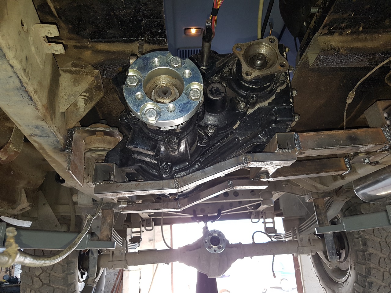

В качестве раздатки было принято решение установить более мощную, путем долгого выбора, была приобретена новая раздака от БТР 70, почему именно БТР70 - она алюминиевая, и полностью симметричная, и у нее можно флянцы переставлять как угодно перекинув на нужную сторону. Конечно с размерами немного переборщил. Она чем хороша, она автономная.
Для сращивания с раздаткой был приобретен промежуточный кардан ГАЗ66 и кардан от мерседеса Спринтера 906, т.к. сам флянец купить так и не получилось.
Далее приобретены 2 кардана ГАЗ 66 и заказаны переходные муфты под них на мост.

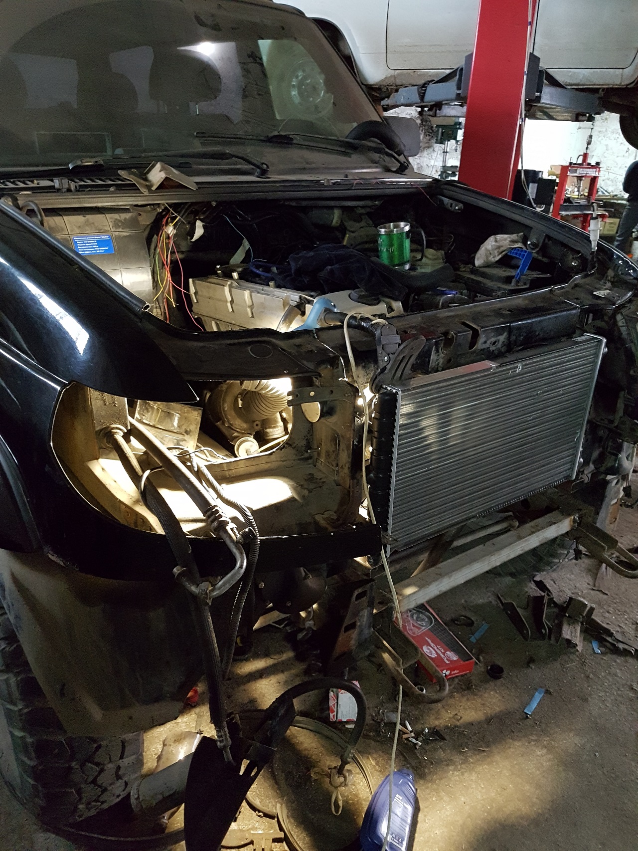

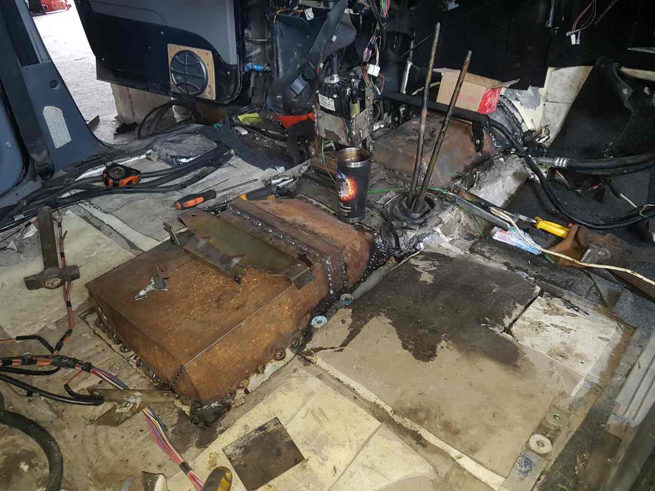

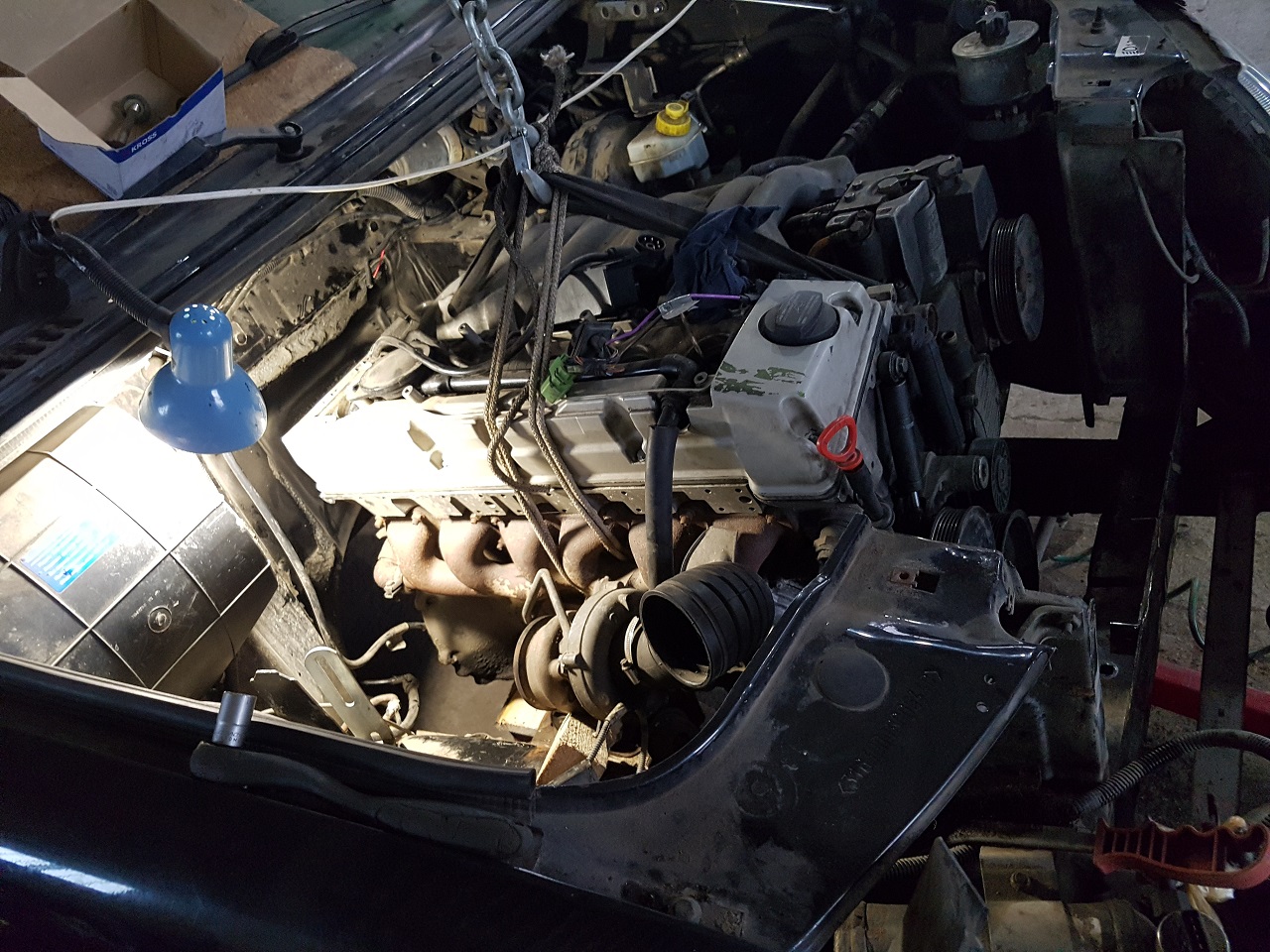

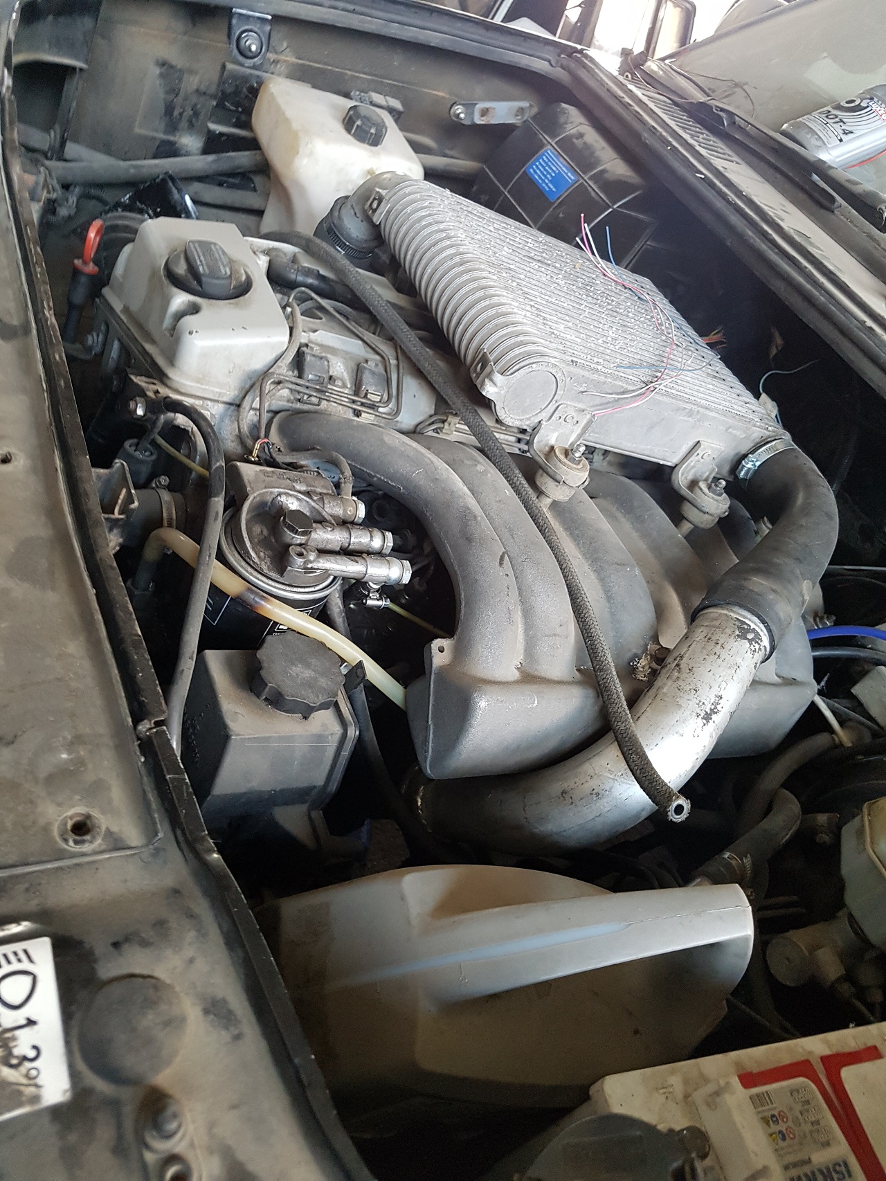

Добрый вечер!
Давно не заходил. Процесс постройки продолжается. В моторный щит влазит....
Делюсь следующим фотоотчетом:
Отправлено спустя 30 минут 16 секунд: Отправлено спустя 5 минут 26 секунд:
Если делать на мерсо-коробке, там все резко усложняется. Но поидее результат должен быть, т.к. и надежность и раздатка с неимоверным запасом прочности. Долго думали как ее вкорячить туда, размер ее конечно потрясающий :)))) но выход найден... внесли частично в салон....
Отправлено спустя 2 минуты 53 секунды:
Со штатной стыковать видимо проще, только там придется моторный щит резать. Мы чуток его подрезали, т.к. вынесли вперед его а радиатор перенесли.
Так как коробка мерсовская, мы просто вперед мотор выдвинули. Моторный щит режут если штатная коробка, и еще масляный фильтр переносят, т.к. там он в салон входить начинает. В нашем случае по другому все.

А это эксклюзив)))) Есть на форумах обсуждения об использовании раздатки БТР, но реального применения на Патриоте не видел, на форуме кажется Хаммеров обсуждали ее установку, пишут что гоняют на ней прекрасно... Я вначале купил все.... а потом очень долго думали, что с этим делать))))))
Отправлено спустя 3 минуты 2 секунды:
Шестерни в раздатке БТР70 просто огромные они значительно больше чем шестерни ГАЗ66 раздатки.
Что бы имели представление, раздатка по размерам значительно больше раздатки ГАЗ66.
Ее спасает от запредельной массы алюминиевый корпус поэтому она весит где-то 56-60кг, что собственно не много для такой "махины".

Пока думаю хватит, радиатор ВАЗ 2110, по предварительным тестам хватает, но не знаю.
Мотор дизель, дизельные моторы более холодные по сравнению с бензиновыми, а так самого терзают сомнения.
Будем ездить, практика покажет. Еще идет процесс постройки.

Да я так тоже думаю, тем более мотор за 200 лошадей, и давление наддува 1.2 бара вместо штатных 0.8.
В итоге нашел, китайский 3-х рядный для 2112 делают, на ВАЗах турбовых народ ставит. Вот его и решили поставить. Правда он в 3 раза дороже 10-ки.
Посмотрим, скоро буду на колесах. Конструктор еще тот.
