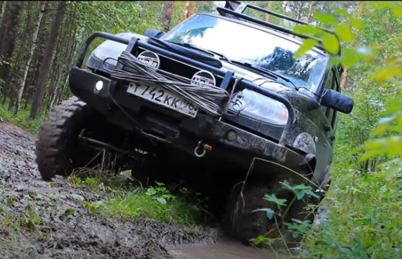

Вот мой патрик на барсах

Ванчо писал(а):Вот мой патрик на барсах
https://plus.google.com/u/0/photos/1092 ... 3876197793
Ага...
В жестких условиях испытывал? С загрузкой хотя бы в 500 кг?
Если да и ничего нигде не цепляет, то есть вопросы:
1. На сколько двинут передний мост? У меня на 40 мм.
2. Переднюю арку подрезал или просто кувалдометром? Я пока ничего не делал, кроме снятия (спилил) планки брызговиков.
3. Листов в рессорах сколько? У меня 4 шт, усиляли от проворачивания моста. В поездку еще и пиленные пружины от Оки воткнул, помогает.
4. Куда крепятся аморты на передке. У меня на лыжи. Стоят с ТЛК 80.
5. Крепления аммортов задка тоже переделаны внутрь рамы (у меня так) или как?
Визуально у меня пространства больше от верхнего края колеса до фендера, но...передком цеплял раза два-три на речках...

1) Передний мост не двигал
2) передняя арка резанная
3) 4 листовые ресоры
4) Уже не помню вечером посмотрю
5) Да переделена внутрь
6) Рулевая тяга надставленная
7) Также стоят сдвоенные аморты Тачдог на каждом колесе, спереди пружины Тачдог под лебедку и бампер с установкой 2см проставки + бодик 6см ничего не трет
/quote]
Хм...судя по фото резал не сильно, а говоришь, что не трет и мост не двигал...интересно...
Тормоза дисковые с ВАЗовскими суппортами?
А диски тогда какие?
Во...заметил, у меня еще и задний мост назад двинут, у тебя вроде нет...

Арки резаны сильно просто на фотке не так заметно так как стандартные расширители резали и клеили потом
Да еще задний бампер немного порезана
На фотке диски 15х8 ет -19
Сейчас стоят 15х9 ет-35 с бедлоком

Ванчо писал(а):Арки резаны сильно просто на фотке не так заметно так как стандартные расширители резали и клеили потом
А вот теперь я в полном ауте... :shock:
У меня первый вариант был на КраМЗе 15х8 вынос - 25 колеса упирались в арки на асфальте...
Потом поставил 15х7.5 вынос 0, упирались в епенях...
Сейчас диски 15х7 вынос +15...
А у тебя и шире, и вынос вообще в минусе...и мост не двинут...кузов что-ли резал? Или колеса в реале не больше 33.5"... Иначе как-то не состыкуется... :o
Арка резаная больше чем выштамповка на крыле идет плюс помоему что то на брызговике резали у меня еще лифт подвески где то +6 получается
Ну у меня зимние колеса 315х75 r16 сравнивал с симексем помоему такие же вот табличка с размерами
http://www.simextyres.co.nz/simex-artic ... ffroad.asp
Лифт подвески у меня больше 100 мм, точно не меряли.
315-е это 34.5", не больше.
Все-равно что-то не срастается...или реально запас по резке абалденный, я сильно не приглядывался... :oops:
