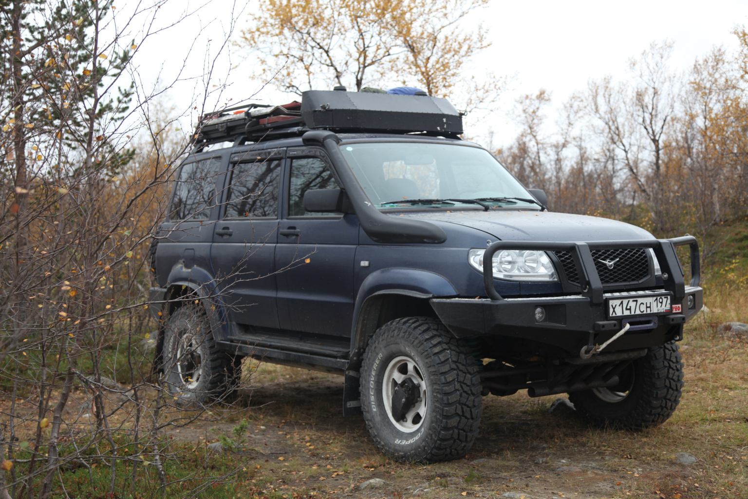

Я на барсах и 35 колесах уже почти 110000 наездил. В основном поездки по асфальту, либо локальные, либо на дальняк (по 1000 км в день легко бывает). Часто дальняк еще и с прицепом (в деревню ездим). Грибы усиленные, 42 мм диаметром. Ступицы, цапфы, соответственно, другие. Резина - Купер СТТ и зимняя Якогама.
2 раза рвал ГП в заднем мосту. Только на асфальте. Проблема решена установкой американских ГП и фулл-тайм раздатки. В обоих мостах принудиловки от Вольди, с пневмоприводом. Установлена автоматическая центральная подкачка колес. Полуоси не ломал, ШРУСы недавно поменял, из-за люфтов уже. Были штатные, в 4 шарика, прошли около 100000 км, теперь бирфильды.
В целом я трансмиссией доволен. Проходимость не сравнима с машинами на 33 колесах, это придает уверенности в одиночных поездках, а в групповых экспедициях позволяет скучать, пока другие рубятся. Однако машина тяжелая, почти 3 тонны. Поэтому в спорте на ней мне ловить нечего, но я и не имею к этому тяги. А вот в глубоком снегу, на сдутой 35 Якогаме, я - король. Там даже легкий козел на 37 зубастых колесах мне не конкурент. Он едет вниз, а я - таки вперед. Это прежде всего заслуга большой, мягкой, зимней резины, ну и блокировок и подкачки, позволяющей оперативно установить и поддерживать минимально возможное давление. На асфальте вполне комфортно, дальние пробеги не напрягают вообще. На крейсерской скорости 100 км/ч бортовых не слышно уже. Они гудят где-то на 80.
Из недостатков - ограничена максимальная скорость. 100 км/ч = 3000 оборотов дизеля - как бы предел. Постоянно разбалтываются ступицы. Достало до печонок. Каждые 2000 км - лезь, регулируй подшипники. Иначе передние колеса начинают хлябать так, что машина непонятно куда едет.
С учетом низкого ПЧ редукторных мостов, смысла ставить их, если используются маленькие колеса, я не вижу. Им и 35 маловато.
По поводу устойчивости лифтованой машины: у меня стоит довольно точный креномер на микроконтроллере. Я доводил крен до 40 градусов, причем с грузом на багажнике. Не переворачивался. Дальше крениться не пробовал - стремно!
Отправлено спустя 45 минут 36 секунд:
P.S. А со шквОрнями проблем не знаю вообще! Только недавно по 1 тонкой прокладочке сняли, и то больше превентивно, чем из-за люфта. Штатные шкворни в вояках не убиваемые!
