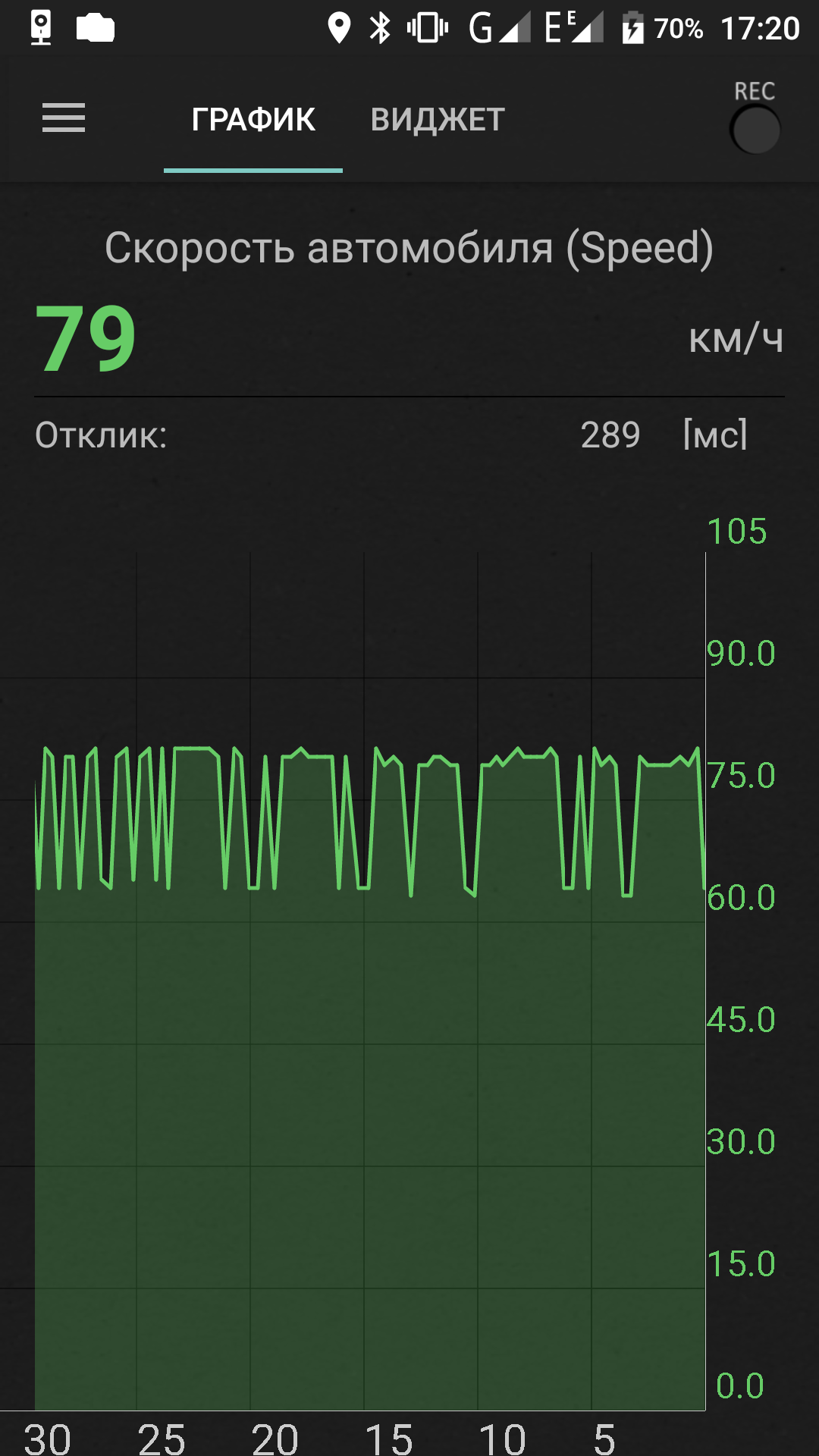

Ребят беда. Не могу локализовать. Обнаружилась с использованием круиза.
При вкл. круизе машина как бы подергивается, замечает только водитель, как будто за жопу ктото дергает.
Если ехать просто на педали держа ее ровно, то нет такого ощущения.
В елм327 странная картина: периодически (часто) происходит провал скорости. Скриншот прилагаю.
На родном спидометре все ровно.
Где копать. Не знаю. На рк есть два датчика. Один трехпроводной отключил- перестал работать спидометр и елм показывает ноль. Т.е. я так понял один датчик для того и другого. Но странно что на спидометре ровненько а в елм криво.

Denis72 писал(а):
Сб май 11, 2019 07:55
Первое что нужно смотреть - концевой переключатель педали тормоза.
Это потому, что ЭБУ при нажатии на педаль тормоза резко срезает величину крутящего момента двигателя.
Регулировку концевика относительно педали нужно выполнить так, чтобы при не нажатой педали белый подвижный шток выключателя был полностью поджат, зазора быть не должно.
И второе - возможно внутри концевика на контактах есть окислы или пыль. Желательно вскрыть и все почистить. Зачистку контактов лучше всего делать канцелярским ластиком.
Если будете разбирать концевик - после вскрытия сфотографируйте внутренности, чтобы потом правильно собрать. Там ничего сложного нет.
