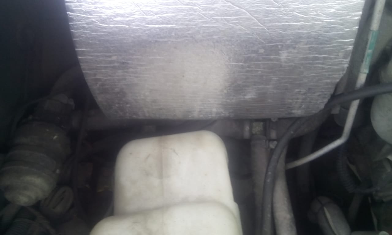

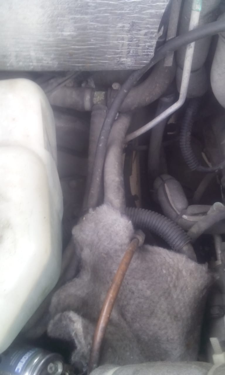

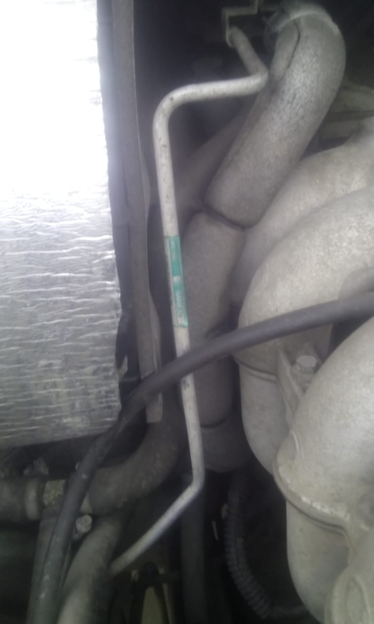

Добрый день уважаемые читатели форума. Необходимо определить варианты точек установки редуктора ГБО, дабы затем узнать свободные точки внедрения подогревателя жидкости омывателя:) (фото по изготовлению).
Итак первый вариант Установки это в разрез шлангов печки или доп помпы

Каковы другие Варианты, прошу обозначте хотябы словесно, но реальные установки...

На фото место идеальное, не мешается и подальше от выпускного коллектора, так спокойней. У меня так стоит. Обратите внимание на обогрев, в холодный период весьма важный вопрос. Рекомендую обогрев покинуть от корпуса термостата, а не от печки. Так и печь не пострадает и редуктора тепла будет с избытком.
