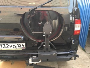

Сообщение ЕвгенийZ » Ср июн 21, 2017 17:30
Поставил за 2,5 часа, ничего не подгонял, все подогнано, сделано аккуратно. Родные проушины не отрезал, левую чуть подогнул :-)
Отправлено спустя 5 минут 53 секунды:
Стоила 13 тыс. делали месяц и шла 12 дней. Для удобства пришлось снять бампер.

Покрашена качественно? На кочках не стучит?

Сообщение ЕвгенийZ » Чт июн 22, 2017 15:16
nik333 писал(а): Покрашена качественно? На кочках не стучит?
У меня покрашена дешевой краской, с другой окраской 16 тыс. На кочках не стучит.

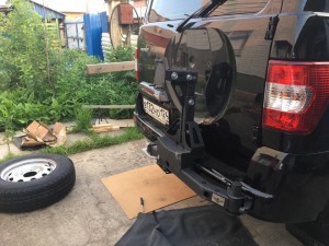

Калитку получил,завтра буду на даче устанавливать.На вид качественная,лишь бы все комплектующие были.Болты с комплекта,скорее всего поменяю на болты из нержавейки..

Сама скоба приварена к поворотной части.А за что зацепляется(состоит из трёх частей) на 4 болта приворачивается к раме.У меня к прицепному устройству.Подошло всё чётко,хотя прицепное не фирмы "Риф"..

Вчера наконец-то установил себе калитку Риф. Пока понравилось.Одно но,через зеркало заднего обзора кажется,что она на кочках дрожит.Плохо это или нет пока ещё не понял.Под спальником сразу места море оказалось.Заполнить пока даже не чем... 8;:

Сообщение Михаил » Чт авг 17, 2017 22:43
nik333 писал(а): Вчера наконец-то установил себе калитку Риф. Пока понравилось.Одно но,через зеркало заднего обзора кажется,что она на кочках дрожит.Плохо это или нет пока ещё не понял.Под спальником сразу места море оказалось.Заполнить пока даже не чем... 8;:
У меня передний силовик уже 3 года дрожит. Ибо он на раме, как и ваша калитка, а кузов крепится к раме через подушки, и может гулять. Если все болты затянуты, не беспокойтесь.

Болты точно затянул..Буду наблюдать дальше.Это конечно первое впечатление,а так знаю,конечно,что ни куда не отвалится.Там такие мощные кронштейны.Вес калитки 32 кг..
