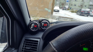

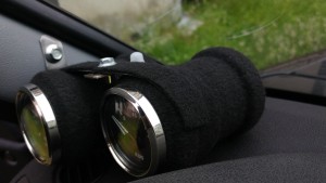

Дополнительные приборы (давления, температуры, вольтметр)
Сообщение aleksfom012 » Пн июл 31, 2017 21:05
Оживлю тему.
Давно озадачился установкой дополниьельных приборов .

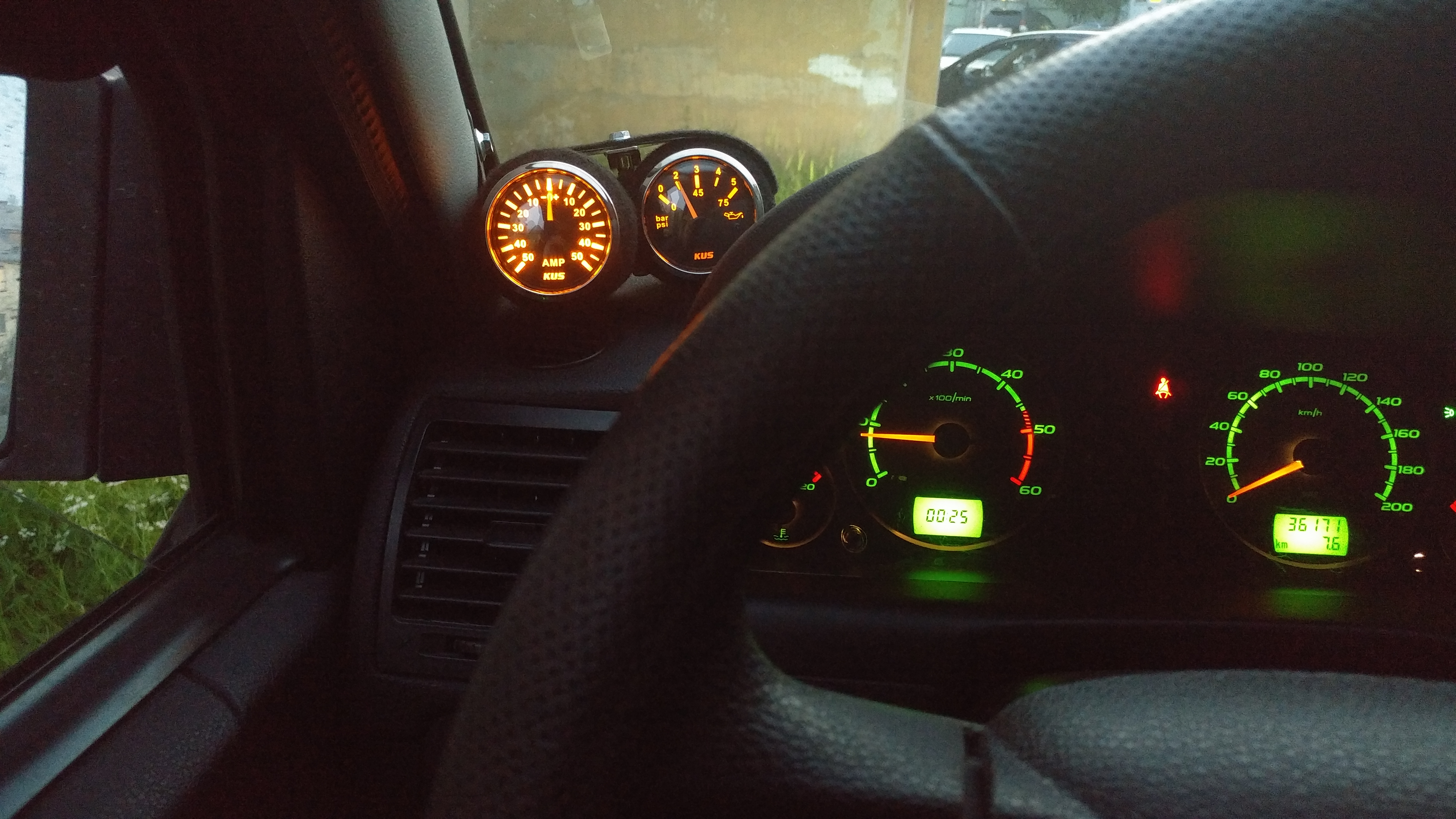

Вот что получилось:
Подсветка в двух вариантах, красная и жёлтая.
Кому интересно, спрашивайте.
Может пригодится кому.

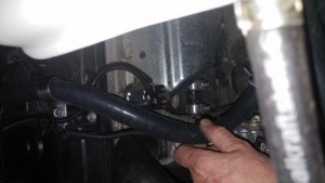

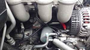

Датчик давления масла двух контактный.
Один проводок штатный от лампы аварийного давления , второй непосредственно сигнал на прибр.

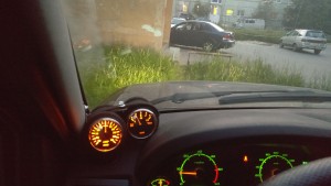

Подиумы под приборы из подручных материалов(канализационные соединительные катушки диаметром 50мм.приборы диаметром 52 мм, как раз входит аккуратно. Сверху обклеил карпетом самоклеяшимся. Сами приборы для катеров, влаго и пылезащитные.
Отправлено спустя 8 минут 11 секунд:

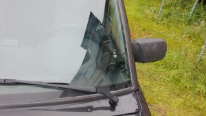

Провода от приборов в облицовке стойки. Панель не трогал.

Вр ещё фото :

Сейчас так у меня. Сверху вниз : давление масла-давление наддува-давление в шинах.

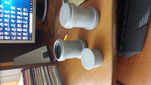

Заготовки для подиумов. Продают в любом сантехническом магазине.

Теперь вот так у меня:
