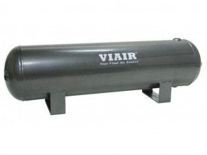

Товарищи, у кого установлена пневмосистема, поделитесь вариантами установки ресивера.

Stinger50 писал(а): Товарищи, у кого установлена пневмосистема, поделитесь вариантами установки ресивера.
Балон из под фреона
такой Изображение
в заднем свесе, на двух металических лентах от бензобака Газели, все прикручено к днищу багажника.
штатный кран балона выкинут, нарезана резьба 1/4, как раз мяса хватает, а дальше фитинг камоцци.
других отверстий не делал, ездит 3-й год, надо бы снять слить кондесат, а может и балон новый поставить.
Качаю до 7 АТМ

Сообщение SeregaKHIMKI » Чт июл 13, 2017 10:16
Я под задний свес поставил вот такой:
Фаркопу не мешает, машина 2013 года

Stinger50 писал(а):
Только ресивер "Беркут". У меня стоит объёмом 10 литров и фаркоп. Машина 2011 года. Удачи на дорогах.
