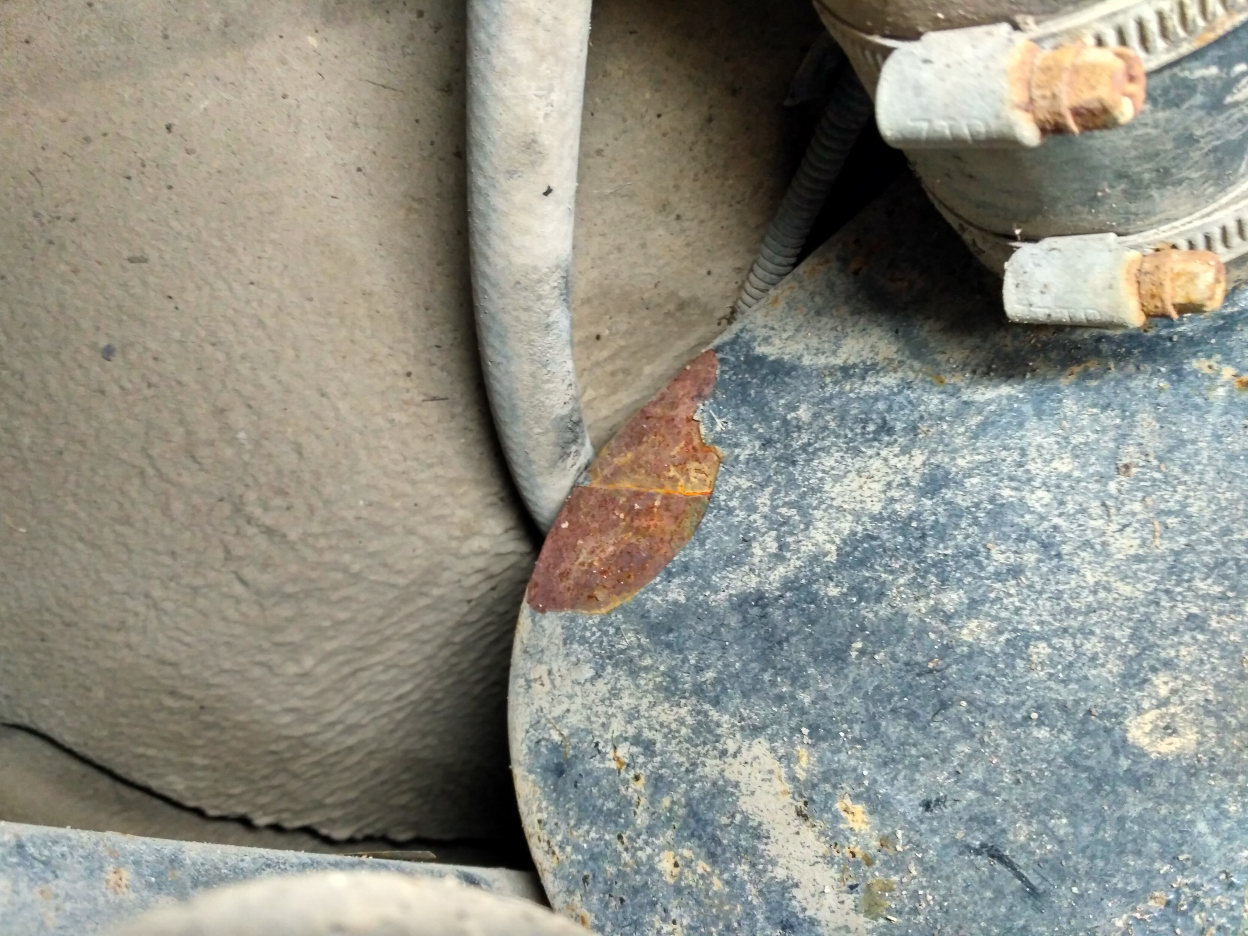

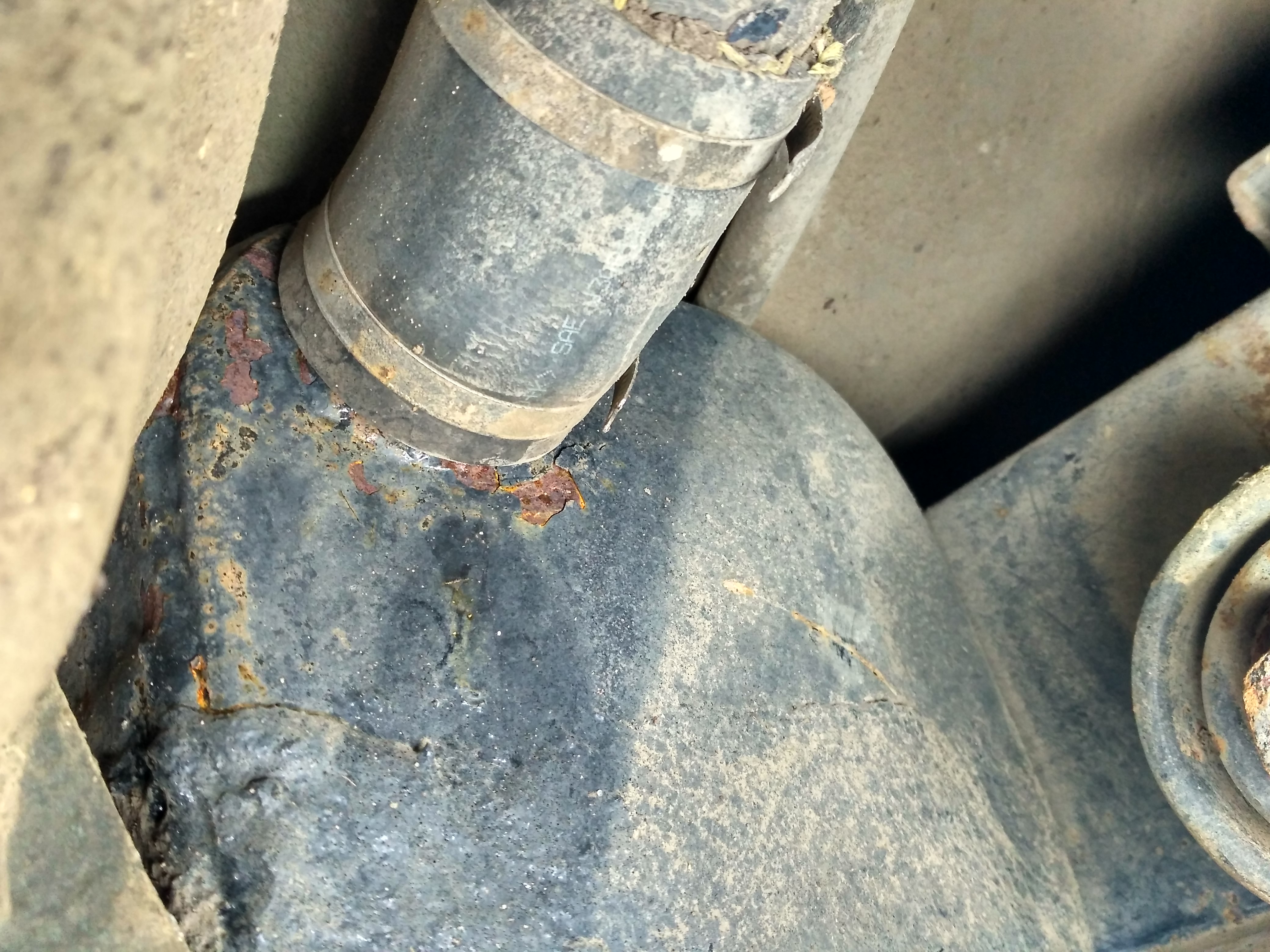

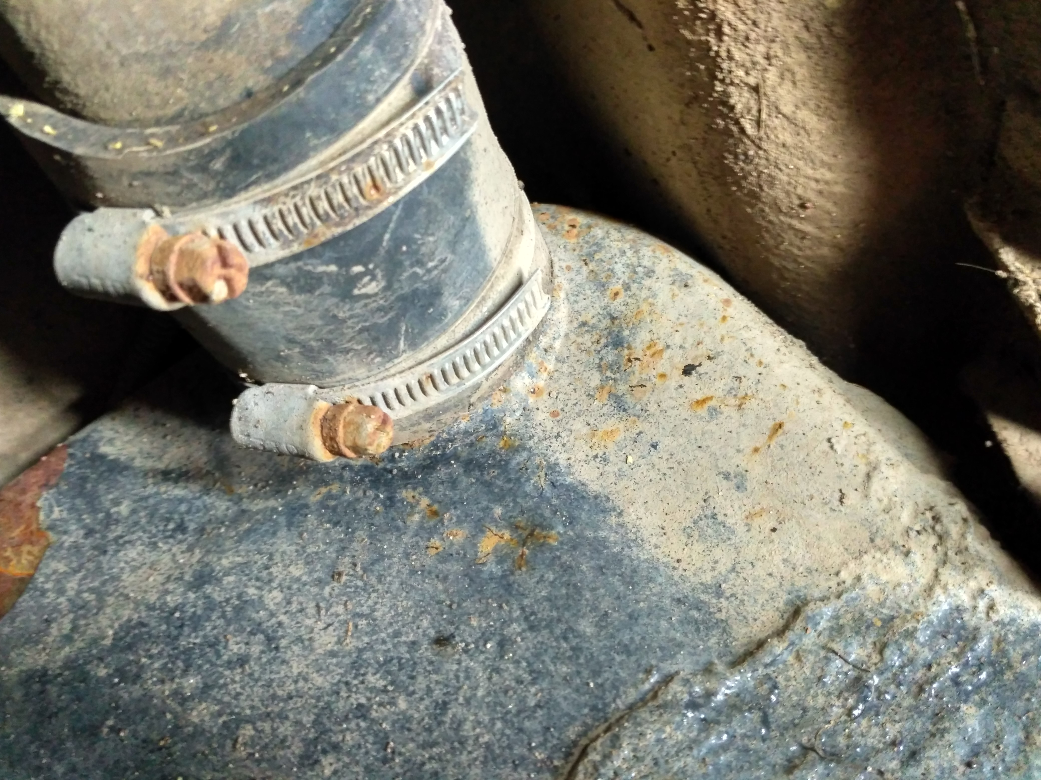

Вот что с ними через год эксплуатации, менее 15000 км пробега

Maynov писал(а): Вот что с ними через год эксплуатации, менее 15000 км пробега
Просто покрашены по металлу похоже, без грунта.
Ставить иркутсткие, как вариант.

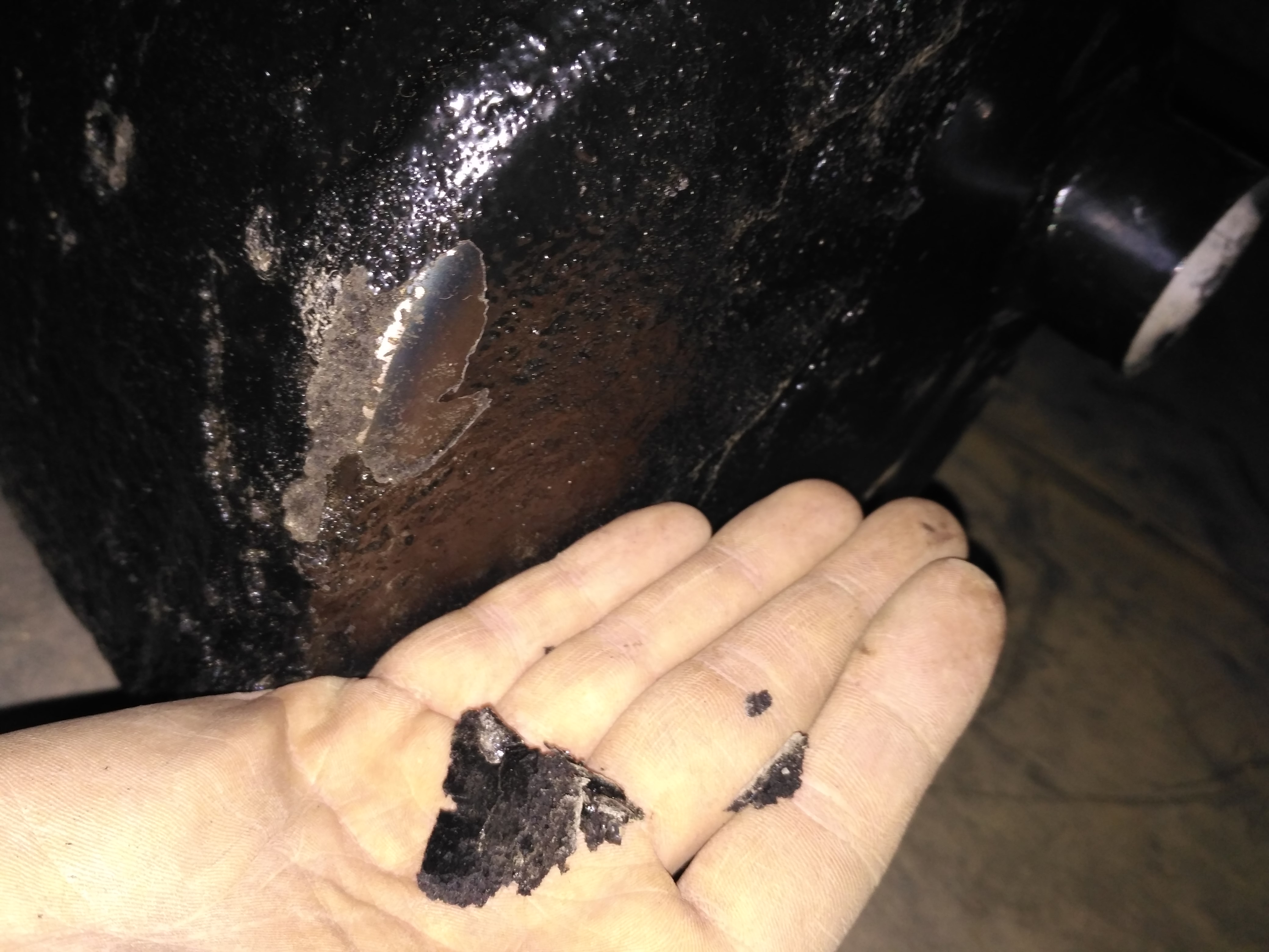

Я не знаю про срок гарантии. У меня прошел ровно год. Прислали новые баки. Решил распаковать, осмотреть. Просто кантовал в руках ...

Сообщение andrey2633 » Вс окт 23, 2016 12:16
За это мы плаптим деньги!? 6.700. Знал бы заказал алюминивый ,как у Димы в Оранжевом гараже. :violin: Ну что ж обдирай до металла и обливай Раптором. Или алюминивый ставь. Я думаю если все будут их хаить то завод закроится. НА-Х... такой нужен отеч. производитель. :violin:

Сообщение luchsergey » Вс окт 23, 2016 13:57
Maynov , Если старые не забрали-то у Вас отличный бизнес открылся.
гудроновая самоотваливающаяся мастика+ нитра сверху-всё супер.

Сообщение Maynov » Вс окт 23, 2016 14:34
Пока не забрали. Но надо будет отправить, этож гарантийный обмен. Просто надо решать, что делать со старыми и новыми. Я не горю желанием их ставить. На сайте у них есть алюминиевый, может на него поменять..
А это внутри старых баков. Покрытие отличное, нет даже намеков на ржавчину
Limited, декабрь 2014 гв, бензин.

Сообщение luchsergey » Вс окт 23, 2016 15:21
Я патра продавать не буду,потому брал Иркутские из нержи.Брал по одному постепенно ,чтоб жаба не сильно щемила,хотя на фоне цены аналогов она даже не пискнула.
