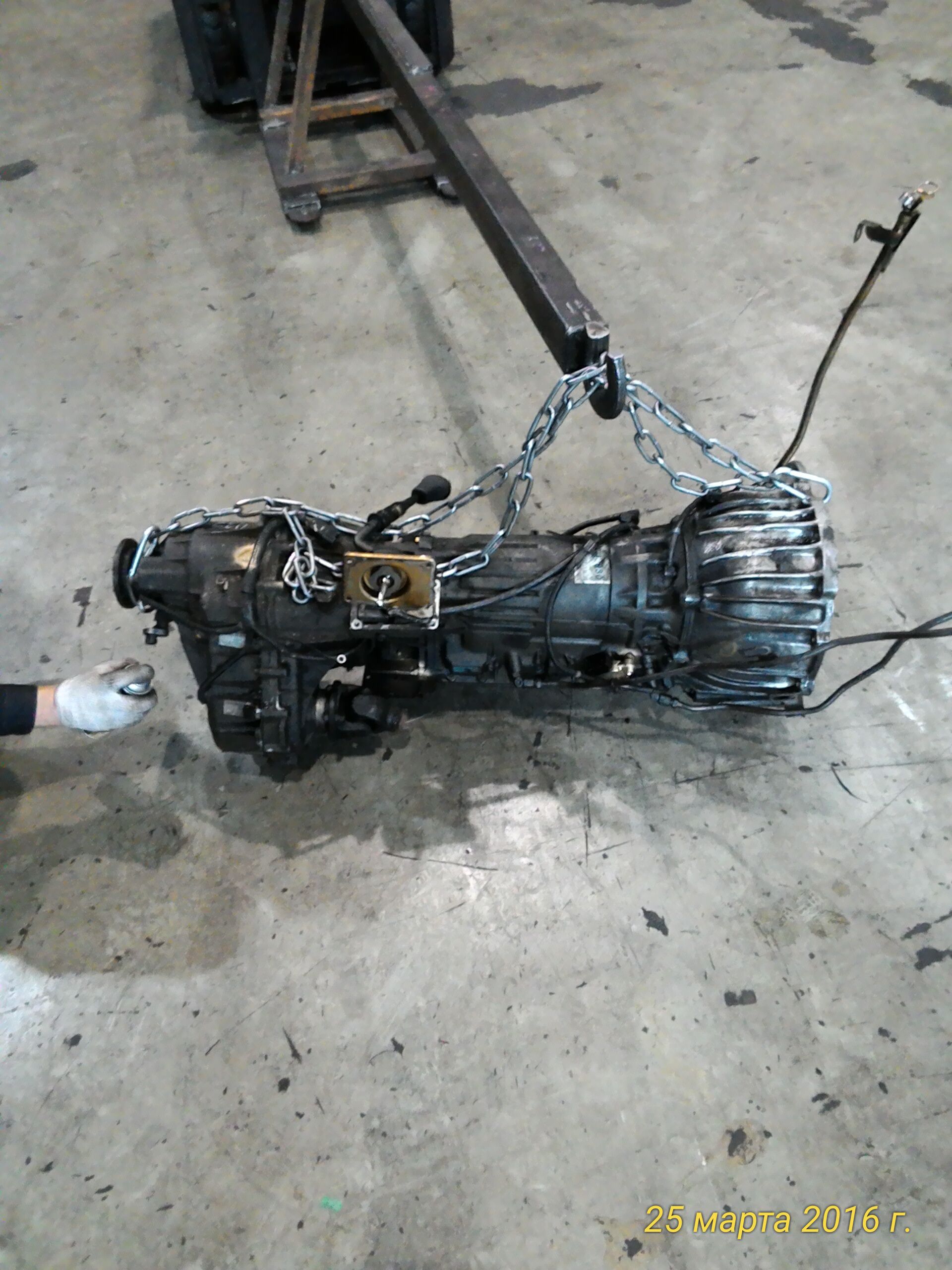

Всем привет вот решил себе поставить АКПП на свой двигатель ЗМЗ 40904 евро3 запчасти проктически все куплины осталось малость колокол змз 406 купить, маховик и карданы.
P.S. коробка с принудительной фключением блокировки и муфтой автоматически подключаемая передний мост.

От чего АКПП ?

ФЕНИКС R8HAAI писал(а):От чего АКПП ?
На таракана похоже .

Сообщение 38 рег. » Ср апр 13, 2016 16:14
Хенде терракан .

Нет, от Isuzu bighorn(Trooper) с автоматическим подключением переднего моста в режиме 4х4H и принудительной подключение переднего моста с понижайкой режим 4х4L!

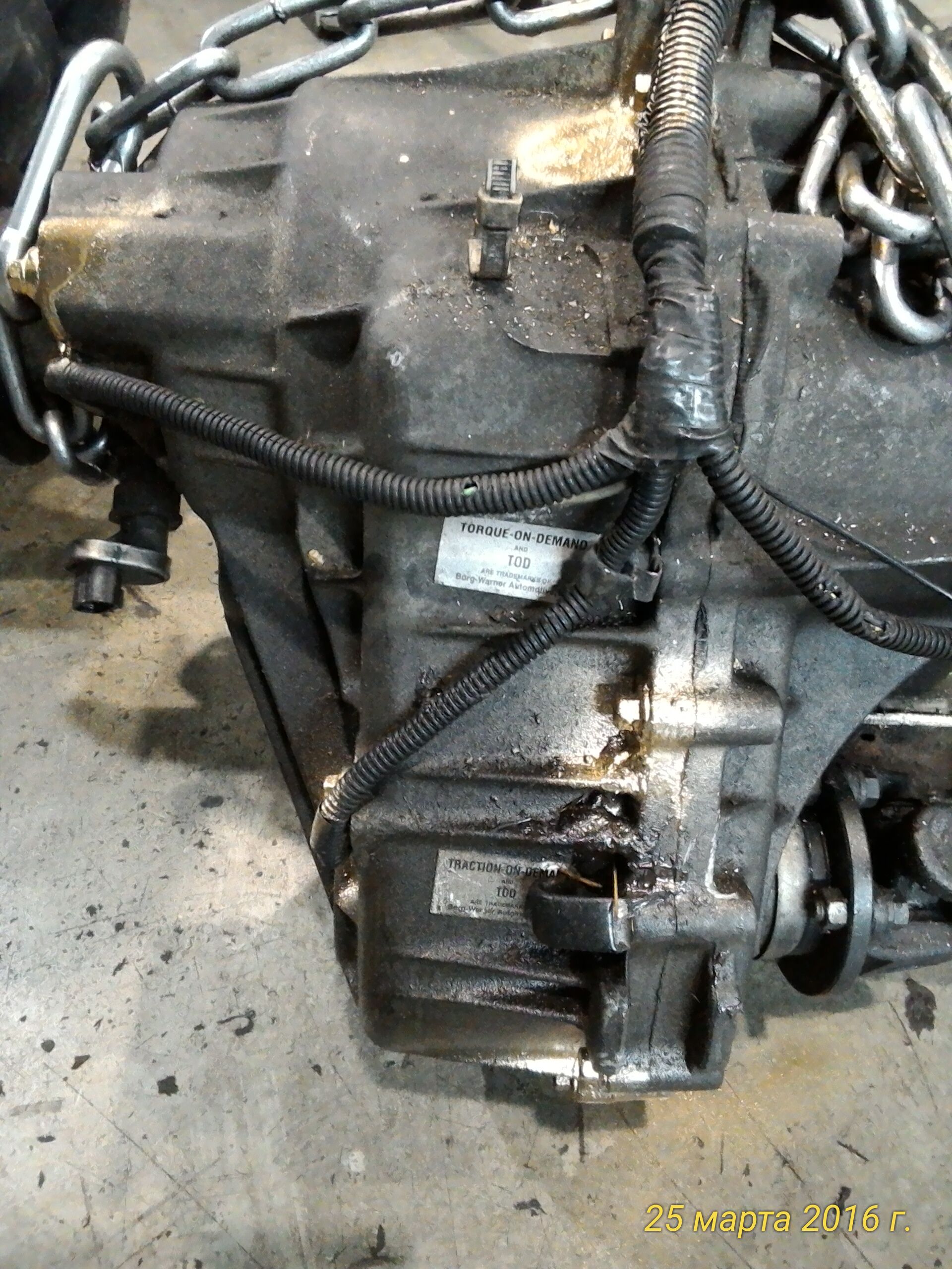

для понимания процесса работы один вопрос: какие датчики и исполнительные механизмы ответственны за подключение переднего моста в автоматическом режиме? Как планируется использовать такую коробку: в штатном варианте или в кастрированном, адаптированном под нашу трансмиссию?

Ох, не связывался бы с бигхорновскими автоматами, слабые они, через 200 тыс требуют не дешевую капиталку, сколько эта прошла неизвестно.

mservis писал(а):Ох, не связывался бы с бигхорновскими автоматами, слабые они, через 200 тыс требуют не дешевую капиталку, сколько эта прошла неизвестно.
Ооо, да! Знакомая тема. Не завидую... Столько людей уже на них обожглось... Качественный ремонт либо заоблачно дорог, либо невозможен, либо и то и другое.

Сама коробка 30-40 одна из самых надёжных что касается автоматического подключения полного привода сложно сказать.

В любом случает TOD не для грязи.

Коробка или раздатка если ты о раздатки то она хорошая для города и не сложных вылозак, а если смотреть на это как на гряземес то здесь лучше будет мехоническая раздатка от 130 сурфа! А к коробке вообще вопросов нету (Повторюсь) она одна из самых надёжных!

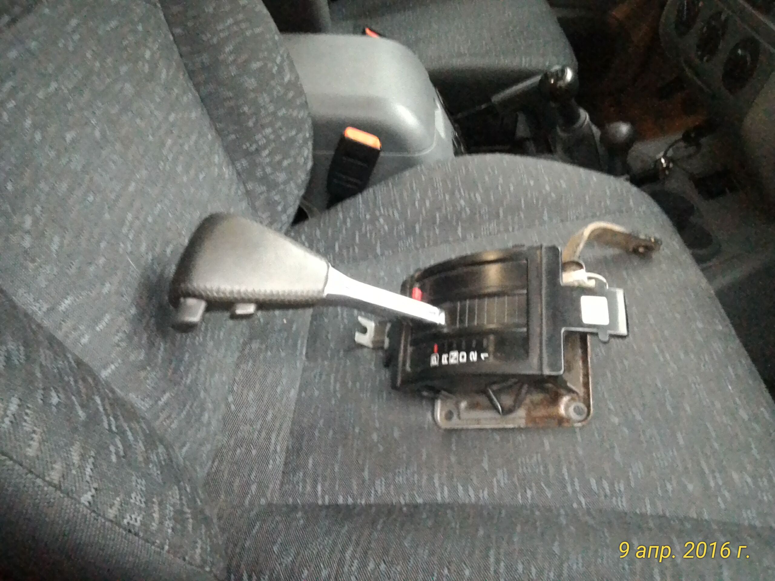

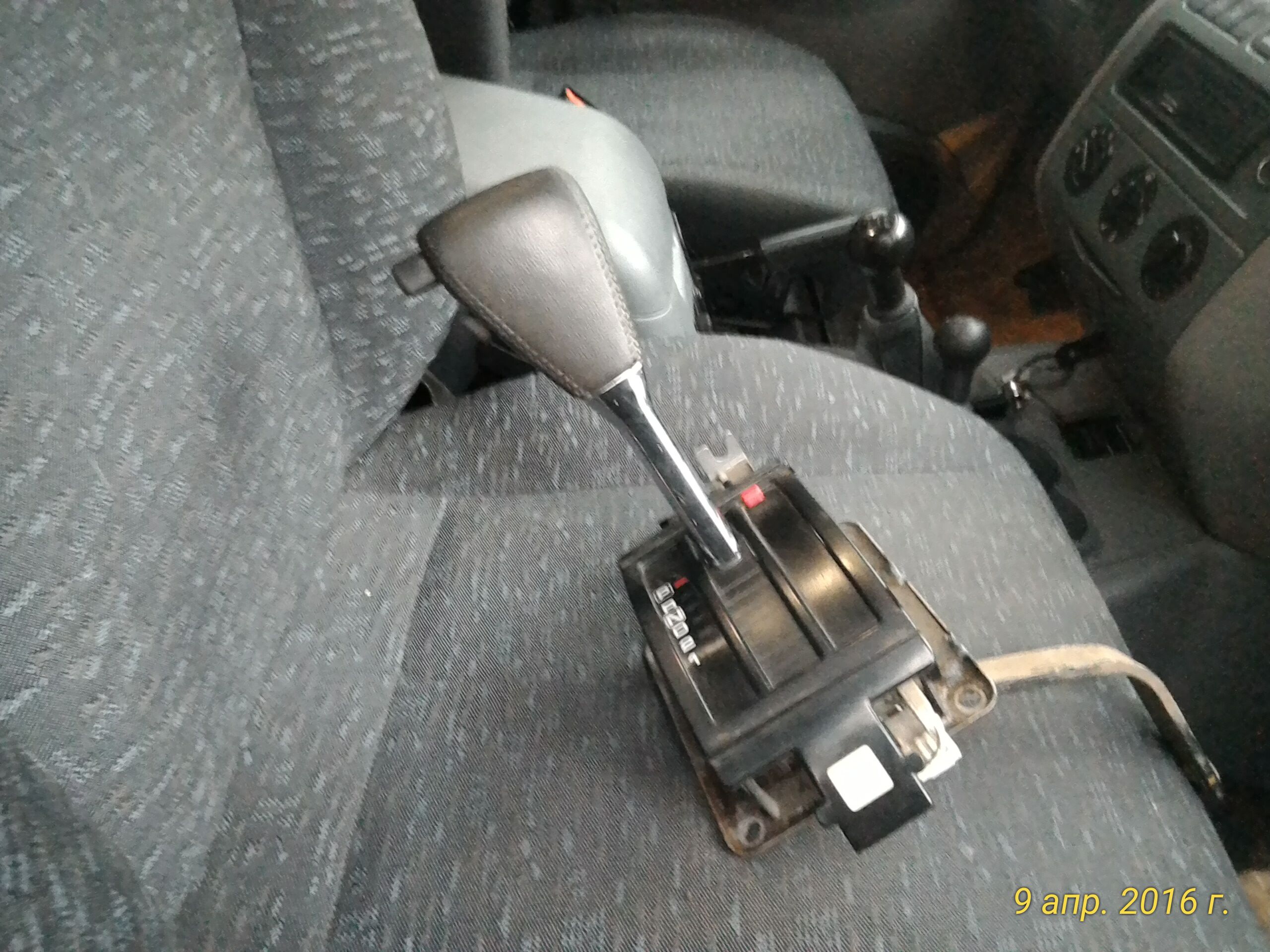

от чего селектор АКПП?

Патруль Y61
