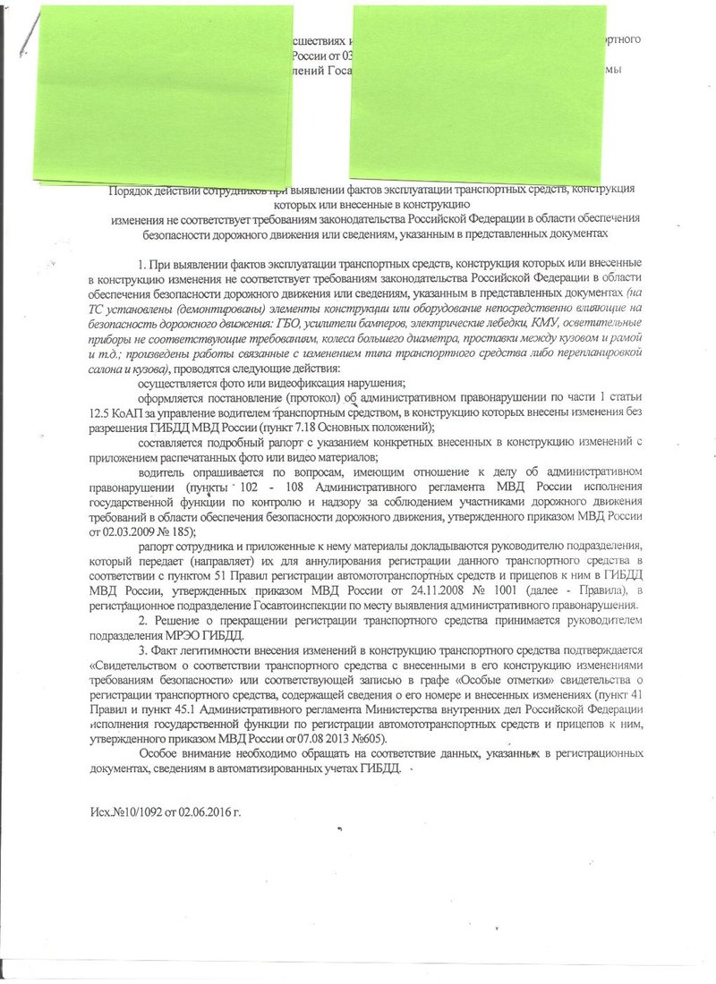

Вы примечание к статье 3 читали внимательно? Цитирую - "Примечание. Положение части 3 настоящей статьи не распространяется на административные правонарушения, предусмотренные главой 12 настоящего Кодекса, и административные правонарушения в области благоустройства территории, предусмотренные законами субъектов Российской Федерации, совершенные с использованием транспортных средств либо собственником, владельцем земельного участка либо другого объекта недвижимости, в случае фиксации этих административных правонарушений работающими в автоматическом режиме специальными техническими средствами, имеющими функции фото- и киносъемки, видеозаписи, или средствами фото- и киносъемки, видеозаписи.Аркадий62 писал(а):Вот по нашему закону ты и должен доказать, что ты его не нарушал. Но это касается Административных правонарушений в области дорожного движения http://www.zakonrf.info/koap/1.5/ по другим статьям да, кто обвиняет тот и должен доказывать вину.
То есть если Вас камера засекла - да,это не обжалуешь.А вот если инспектор - то презумпцию невиновности никто не отменял!

Cписался с УЦЕПС. Решил спросить какие изменения в моей машине нужно вносить в птс,какие-нет.Хоть я и спрашивал на драйве,но у других.
Надеялся получить хотя бы просто ответ.Это нужно вносить,Это не обязательно.
А ответ получил "Заполните заявление на первичную экспертизу ("заплатите от 4000-6000),а потом ответим". Поговорка "За спрос-денег не берут" С ними не работает. :)
Другие вопросы задавать им-отпали сразу.
Единственное что отправили,кроме заявления,сам порядок действий при обращении к ним и вообще.
А т.к. чёткого перечисления,нужно-не нужно в интернете,в технадзоре пока что не нашёл. Платить 4000-6000(да хоть 10!) за неясность-пока нет желания..
Тем более моя машина почти "сток".

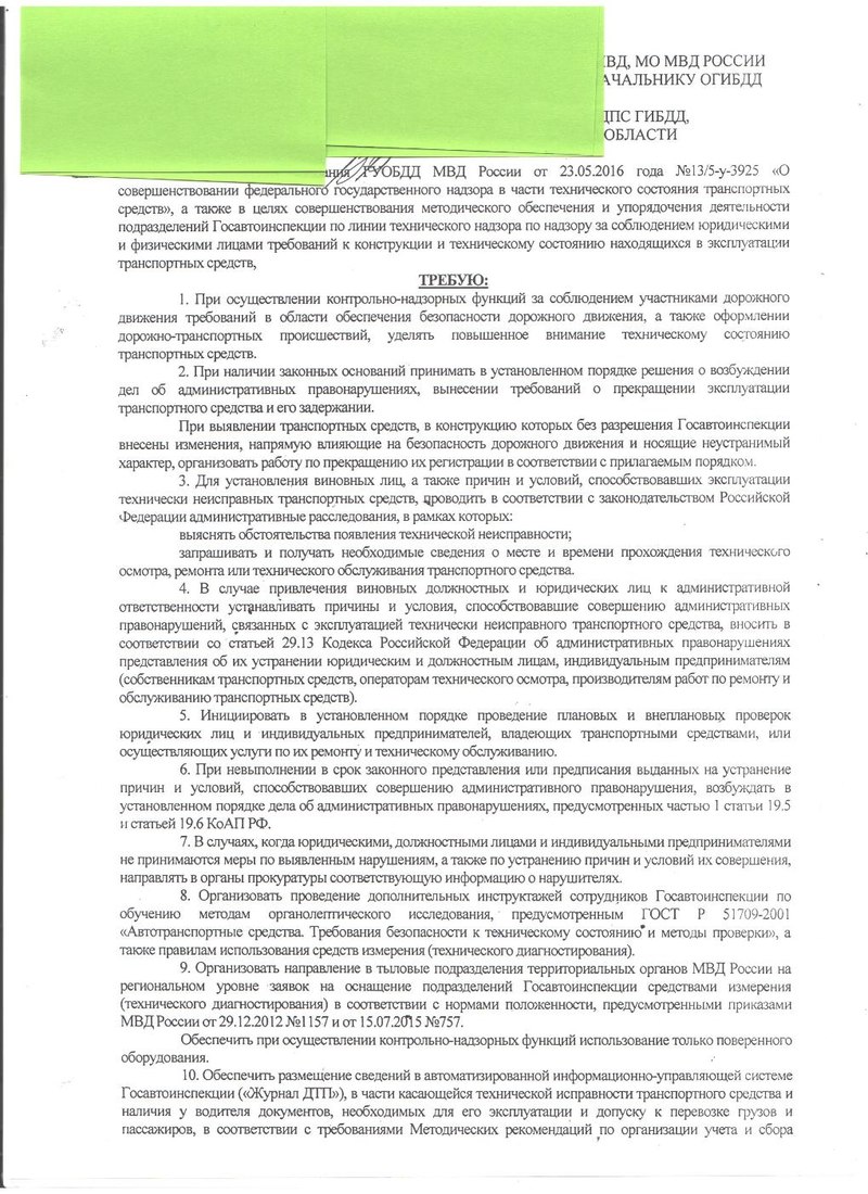

Ответ из "НАМИ"
http://www.sakh4x4.ru/forum/index.php?t ... #msg351448
На счёт "официальных представителей клуба"-вот тоже интересно...Почему я видел только несколько ответов в московской ветке,а не "разрешения актуальных вопросов для массы".
Ребята из других форумов уже и письмо ВВ.накатали и в НАМИ написали и обычные уазоводы как-то "чешутся",а преставители данного форума-как-то растворились..
