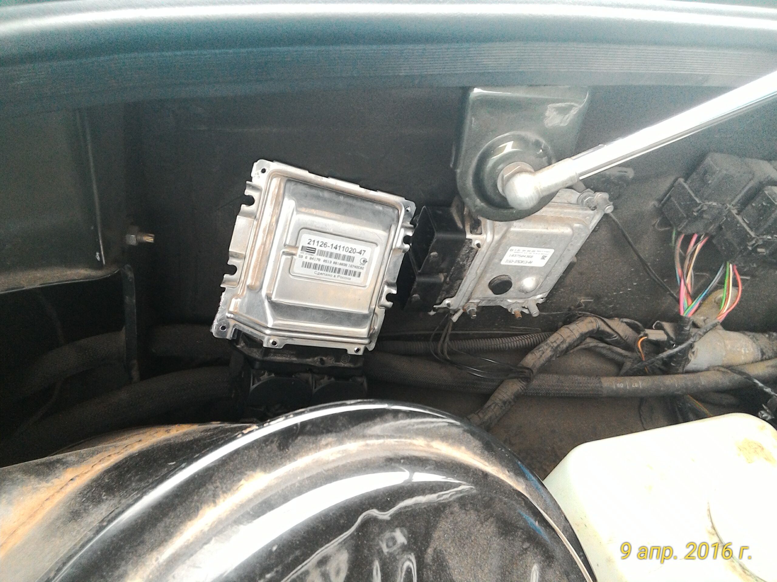

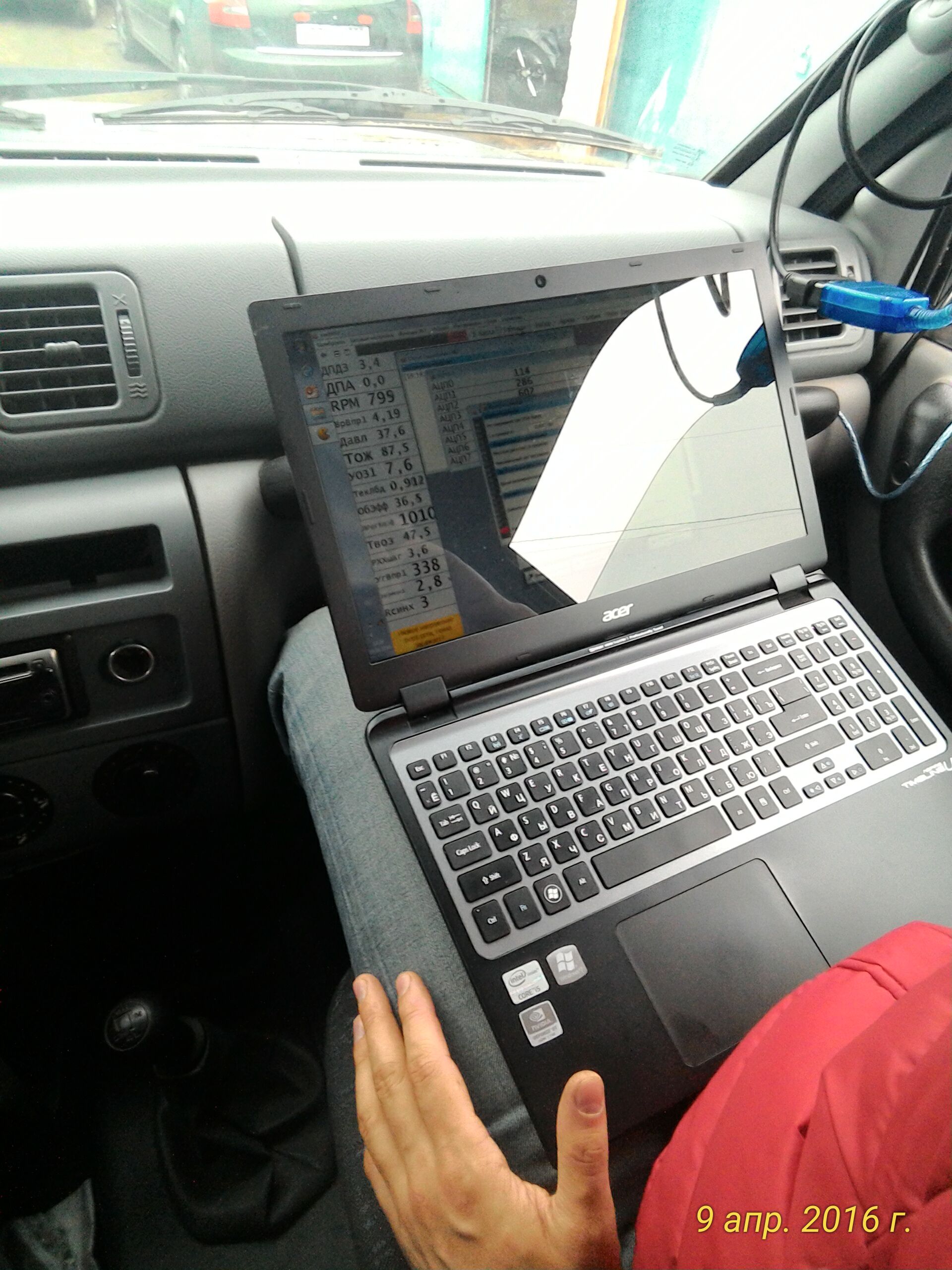

Всем привет наконец-то установили и настроили М75 в онлайне :dance: , машина работает по ДАД+ДТВ, машина поехала гораздо мягче по пробкам езжу если не надо остонавливаться с 900~800 оборотах вторая передача стала вытягивать спокойно спидометр откоректирован согласно резине и передаточным числам кпп и мостов. Комплект поставки: мозги М75 + программа для онлайн настройки. Остаётся прикупить только кабель для диагностики.
P.S. Отключон иммобилайзер, бортовой компьютер не работает.

Позавчера пришол провод OBD2 для онлайн настройки М75 с Егаз сегодня немного поправил настройки двигателя и показания спидометра в выходные буду ставить форсунки 870сс и дальше отказывать прошивку.
