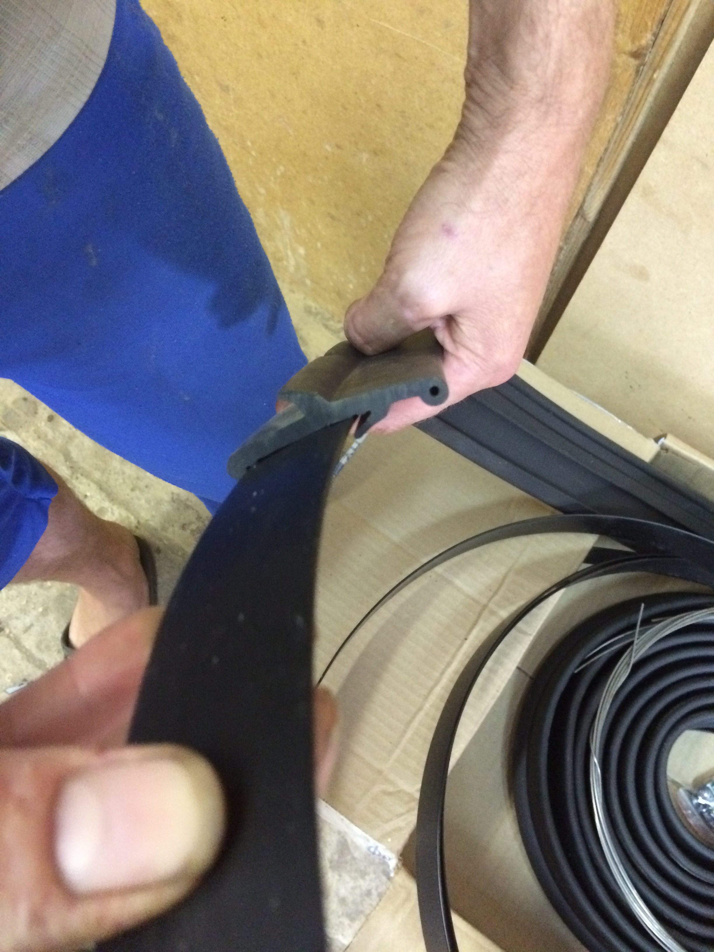

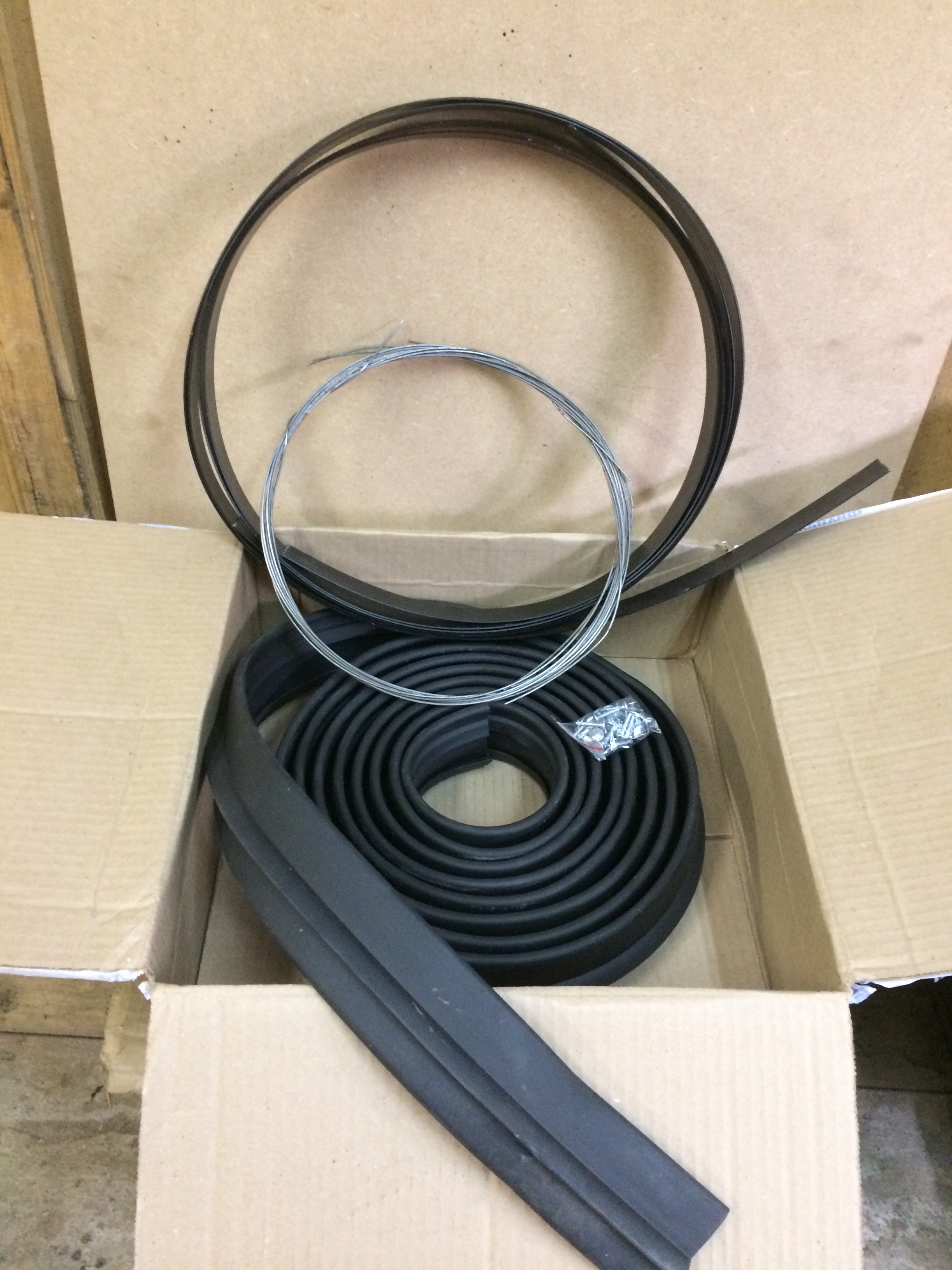

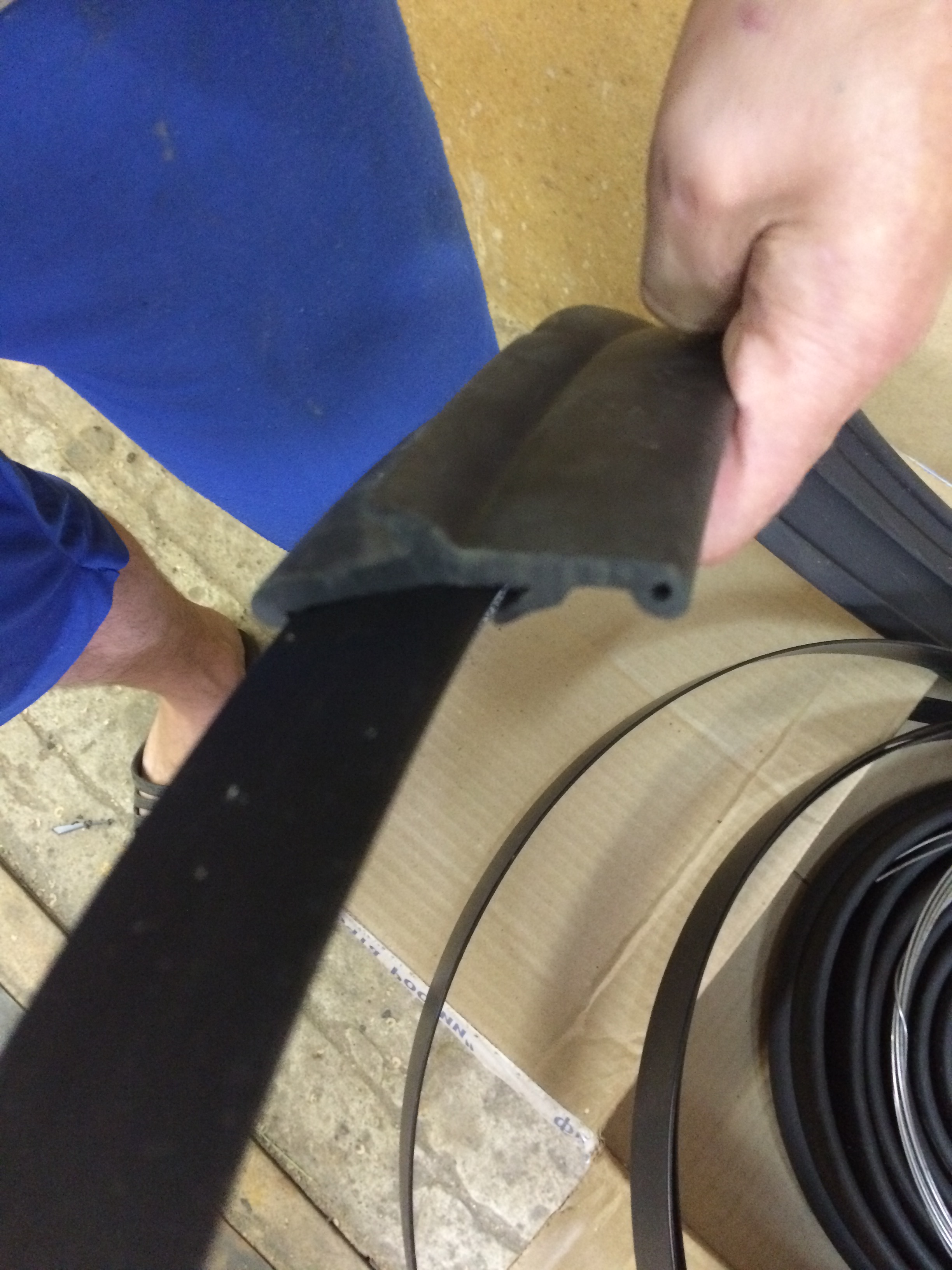

Всё наконец то купил сегодня универсальные расширители, взял тайваньские советские что то не захотел. В выходные буду наверное устанавливать.

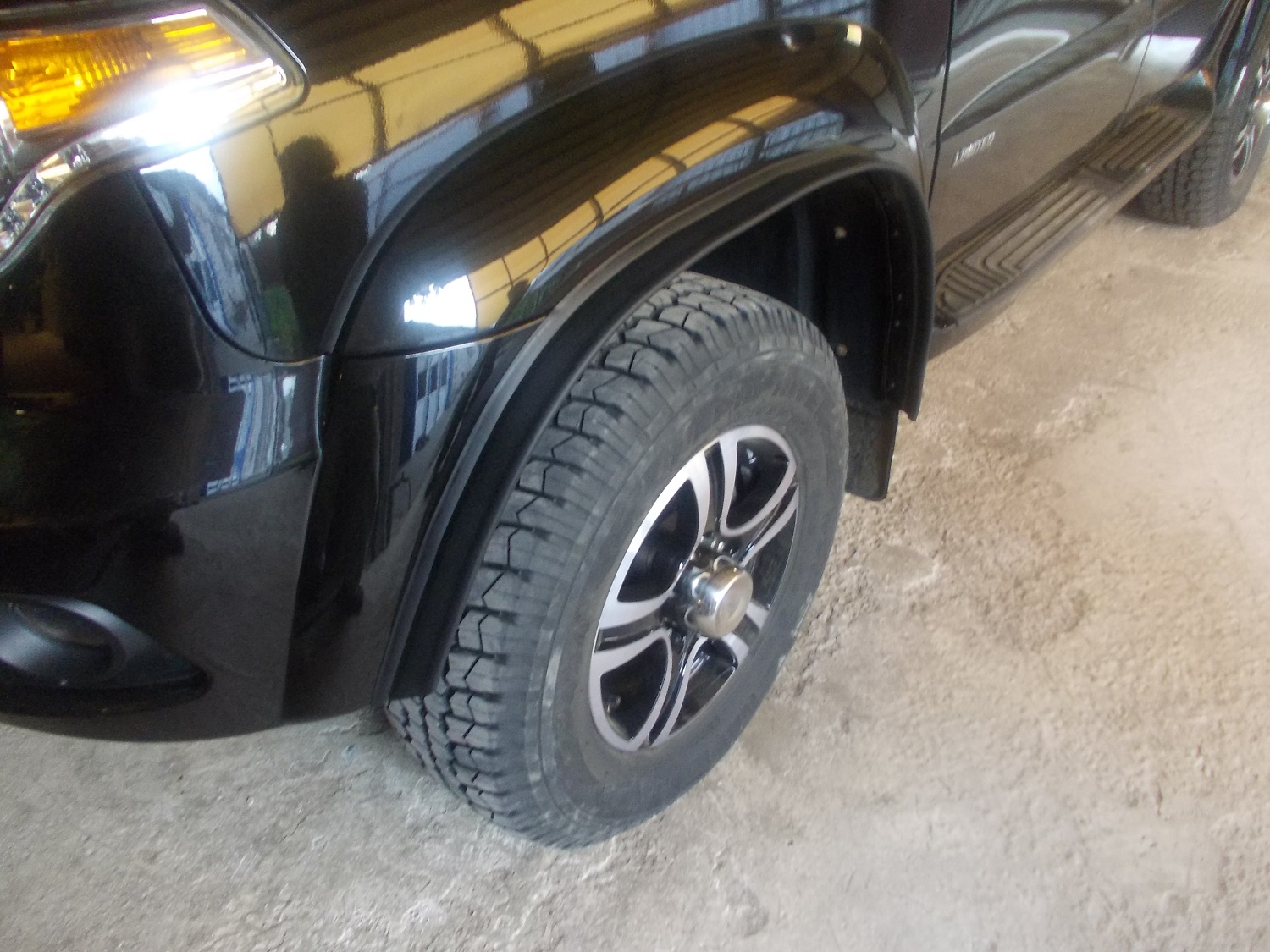

Пока вот установил на одно колесо,нету времени заниматься.Но уже всё таки можно оценить как получилось. :geek:

Так он у тебя еще и черный сам!? Ваапще прекрасно смотрится)))

Спасибо за доброе слово ,а то я переживал что плохо будет смотреться.Как полностью доделаю выложу фотки,но это где то только праздников.Так как меня подкрылок правый передний задерживает отдал его в покраску.

Дмитрий75, это у тебя Flex Lane-джип на картинке коробки с выступом где-то 4см? Меня продаван сегодня на рынке тоже уверял ,что они самые лучшие и просил за них 3,5 тыщ рублей. Они без отверстия под проволоку, как у Aleksandr_89 "аналог расширителей Fender Flare FLEX-A-LITE" - 2" (5,1см) - 1300 руб. - под этот размер проволоку можно и не вставлять?
Так есть ли смысл переплачивать?

ДА 5 см. они. Без отверстия под проволку. Я тоже их брал в районе 3,5 тыщ. Мне нравятся , два года полёт нормальный!!!

Мне тоже пришли, думаю по монтажной ленте не так важно, гораздо важнее, что б крепилось не на саморез, а на клёпки или болтики с гайкой или пусть на саморез но с другой стороны, чтоб была пистона что ли, как её там называют.

Сообщение DiadiaVova » Ср июл 25, 2018 17:19
Мне встало 2.800 за 2(два) комплекта из Ижевска до Нижнего Новгорода, деньги заплатил сразу вперёд, скинув ему на карточку 2.200 и 600 за пересыл. Пришёл на почту и забрал, удобно. :-)

Сообщение DiadiaVova » Пт июл 27, 2018 06:49
mservis писал(а):
Ср июл 25, 2018 10:08
монтажная лента узковата,
Тоже сначала так подумал,когда приставлял её к расширителю, на картинке сверху видно, но стоит её подальше засунуть в расширитель - довольно таки крепко держится, буду крепить на неё.

Сообщение Леонид11 » Ср авг 01, 2018 14:47
DiadiaVova писал(а):
Ср июл 25, 2018 13:38
поставил себе такие. на саморезы.
зимой вылетел в сугроб, штатный расширитель сломался, а этому расширителю, который на штатном был - ни чего. переставил на новую пластик, пластик прикрутил к крылу и катаюсь дальше :-D
не вижу смысла в клепках или болтах...
Отправлено спустя 1 час 13 минут 43 секунды:
добавлю
заказывал вот здесь: https://тех-тех.рф/rashiriteli-auto/uni ... k-5-sm.htm

Сообщение DiadiaVova » Вс авг 19, 2018 09:30
Леонид11 писал(а):
Ср авг 01, 2018 16:01
единственый минус, то что монтажная лента узковата, думаю вырезать из оцинковки.
Согласен с Леонид11, делал с фиксаторными пластинами крепящими саморез из нутри, расширитель в месте крепления уж больно сильно вдавливается. Попробовал просто на саморезы, стоит намертво.
Монтажная лента - самое то, на вид усковата - да, но когда вставляешь полностью и крепишь - всё пучком.
Отправлено спустя 3 минуты 44 секунды:
Да, забыл и когда вставляешь проволоку она исправляет все мелкие огрехи. Конец проволоки, вставляемый в расширитель слегонца подзакруглить, избавиться от заусенок.
