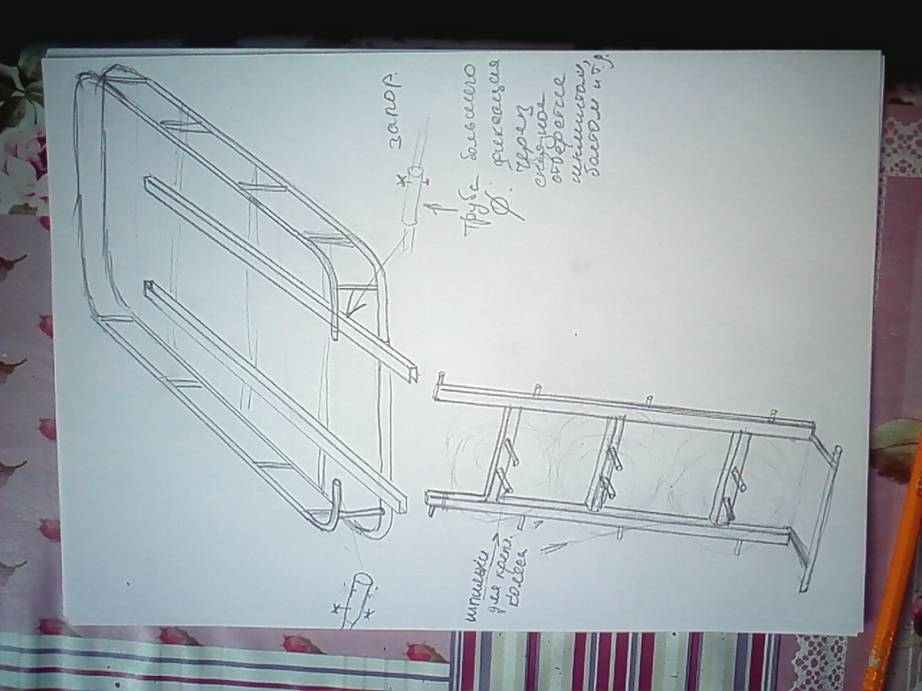

Коллективный разум всё же рулит ! Поступило предложение использовать трубку ,
а не пруток в водостоке. Что бы вода могла гулять туда-сюда.
И это правильно ! Трубку d10 - не поставишь, проход воды будет мал. Если взять трубку
d 12-13-14 мм , со стенкой 1,5-2мм , сплющить её (например в тисках), до 10 мм, то
стоит побороться. Хотя и под прутком щель присутствует. Он ложится не на метал, а на
резину идущую вдоль водостока, одним боком,и образуется щель.
На скорости понятно - всю воду сдует. На стоянке - ? У меня сзади спойлер и воде
деваться не куда.

Спорный вывод: по трубке d10 вода не пойдет, а щели со слошным прутком достаточно. Ну в таком разе и с трубкой сбоку щель ведь будет? ;-)

Будет конечно. Я к тому, что на проблему с водой вообще можно забить !
Трубка может превратиться в шикарный свисток, условия для этого есть.
На определённых скоростях на крыше будет играть оркестр флейтистов.

Это означает простой факт: крыша - не место для запаски. Вообще.
Тот, кто ее туда затаскивает, сначала должен подумать, как будет снимать. Не на ровном асфальте и не в сухую погоду. Не в спокойном состоянии, а на нервах и в цейтноте. Нормальная "калитка" на нормальном бампере решает все проблемы.
Что касается рацпредложения, то я вижу только кучу проблем:
Три места под колеса на багажнике - вообще без комментариев.
Как правильно уже указали, чтобы поднять эту конструкцию руками на высоту 2 м, попасть без перекосов вторыми роликами в направляющие, и задвинуть, нужно быть Гераклом. Особенно, если запаска закреплена на самом конце этого подрамника. А если запаска полноразмерная, 33 - 35 дюймов? И дело не в материале подрамника, а в том, что на нем закреплено.
Если запаски закреплены на подрамнике, то о какой лестнице идет речь? Как лазить на верх? По запаскам? И что, для каждого похода наверх пыхтеть, опуская-поднимая такую тяжесть?
Если на багажник погружены другие вещи, то как сделать так, чтобы они не мешали движению рамы? Или багажник только для запасок?
Другое дело, что выдвигающаяся таким вот образом лесенка - действительно интересное решение. Только не нужно ее функцию совмещать с подъемником тяжестей. И располагать ее нужно под платформой багажника, чтобы с вещами не пересекалась.
Если есть интерес к механизации багажника, могу похвастаться таким видео:
Данная конструкция тестировалась и на подъем запаски, кстати. Но не с целью ее на верху возить, а просто в качестве попавшего под руку "эталонного" груза.
Подробнее на этой страничке: viewtopic.php?f=138&t=23015&start=300

Есть у кого чертежи толстой, опорной пластины ? Примерно такой -

Пират писал(а):Есть у кого чертежи толстой, опорной пластины ? Примерно такой -
Если именно такой, то не вопрос замерить... пока снегу не навалило :)

ligen писал(а):Если именно такой, то не вопрос замерить... пока снегу не навалило :)
Давай.
Давай.
Где то так примерно... если ошибка или недомер - пиши, перемерим.
