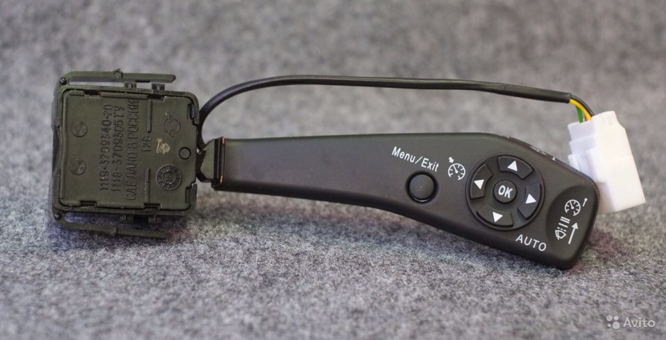

Всем привет. Господа-товарищи подскажите кто знает (писал конструктору СКК - ответа не получил, наверное занят) ну да ладно. Вообщем на сайте Driave2.ru была запись одного из наших патриоводов (https://www.drive2.ru/l/8394703/?page=0#a148317526) о замене датчика ик круз контроля на подрулевую от калины2 Изображение и вот что в жизни Изображение, списался с автором мол как и что, на что получил такой ответ : "Подключение к подрулевому переключателю требует переделки внутренностей подрулевого и замены блока управления СКК. Просто подключить провод не получится." То есть я так понимаю, что что бы перейти на подрулевое переключение необходима замена всего СКК? Иначе говоря покупка нового! Или я чего то не допонял? Кто что знает поделитесь информацией. Заранее спасибо.
airub
Сообщений: 374
Откуда: Уфа
Re: Круиз-контроль на Патриот
Сообщение airub » Вт дек 08, 2015 15:33
eddy.bobrik писал(а):Всем привет. Господа-товарищи подскажите кто знает (писал конструктору СКК - ответа не получил, наверное занят) ну да ладно. Вообщем на сайте Driave2.ru была запись одного из наших патриоводов (https://www.drive2.ru/l/8394703/?page=0#a148317526) о замене датчика ик круз контроля на подрулевую от калины2 Изображение и вот что в жизни Изображение, списался с автором мол как и что, на что получил такой ответ : "Подключение к подрулевому переключателю требует переделки внутренностей подрулевого и замены блока управления СКК. Просто подключить провод не получится." То есть я так понимаю, что что бы перейти на подрулевое переключение необходима замена всего СКК? Иначе говоря покупка нового! Или я чего то не допонял? Кто что знает поделитесь информацией. Заранее спасибо.
С временного форума:
Сообщение smd55 » 12 ноя 2015, 07:42
Партия таких переключателей уже закуплена :)
...и они доработаны под наши цели и задачи :)
...два в тестовых целях уже установлены и работают :)
Вылезло несколько их минусов:
1. стебель самой ручки шире и максимальная скорость дворников без дополнительного напиллинга не включается.
2. как по мне, так кнопочки джойстика мелковаты
3. дорого, - это плюс еще 450р к старой цене комплекта
4. Новый переключатель без дополнительных переделок не стыкуется с версией системы, заточенной под ИК-управление. Переделывать придется сам блок круиз-контроля.
Плюс нового органа управления - отличная стабильность работы и дизайн

Сообщение eddy.bobrik » Вт дек 08, 2015 15:48
Жаль, можно было согласится со всеми перечисленными минусами ради эстетики. Но последний пункт конечно :cry: .

Уже списался с автором и вот его ответ :"... Интегрировать новый подрулевой в старую систему можно. Для этого мне нужно будет заполучить от вас обратно блок круиз-контроля, вскрыть печатную плату, перепрошить микроконтроллер, залить снова плату герметиком. И отправить вам ваш блок и новый подрулевой переключатель." :clap: Ну вот както так.

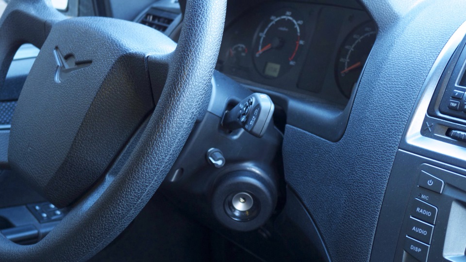

Есть у кого новости по новому КК, что на фото? Я бы себе подарок такой на новый год сделал.... :)
