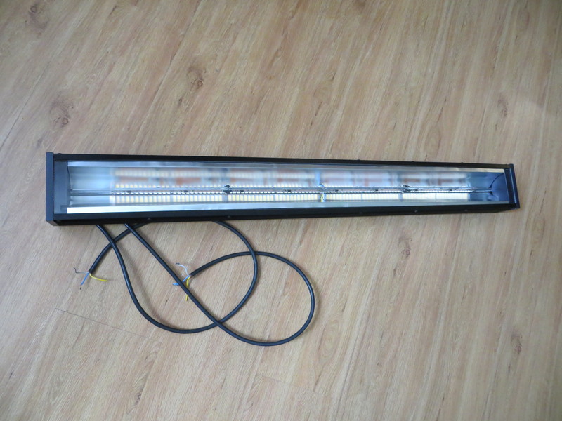

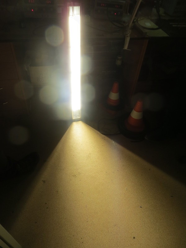

"самый полный" иллюминатор:
угол раскрытия общий чуть менее 70, но как видим, в центре есть более яркая область. на метре получилось около 19 000 люкс :)
это довольно таки дофига для рабочего света :) по крайней мере, у дальнего с линзами 16 градусов меньше было :)

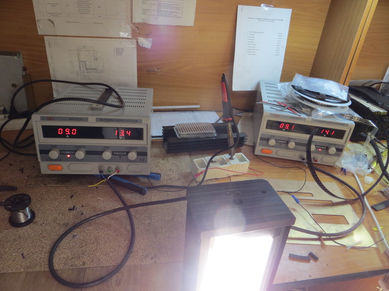

вот потребление:
то есть, стабилизация уже на 13,5 наступает.

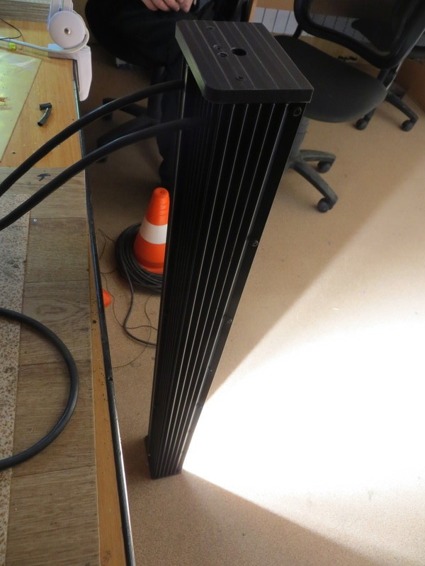

наружу из балки торчит два провода:
это говорит о том, что можно по отдельности включать. угол будет у каждой не 70, а более узкий. но тоже нормальный, в принципе. ну и чтоб провода не сильно грелись :)
короче говоря, те кто ждет самые полные иллюминаторы - ждите :) недолго осталось.
