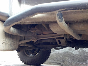

У меня так.
Видео
Задача поднимать машину за пороги не стояла. Хотелось убрать их крепление к кузову, чтоб в случае ударов и прочих неприятностей кузов не мять. Ну и защитить баки, конечно. А то на них уже живого места нет. Пусть лучше порогами ложится на грунт, чем баками.
Ещё хорошо бы сверху на трубу наклеить резину или другое нескользящее покрытие (планирутся), но вообще зима показала, что можно жить и так :)

Сообщение Volodya » Сб мар 02, 2013 17:24
баки об трубы не бьются? на последней фото как-то близко они друг к другу
BaRRmaley
Сообщений: 867
Зарегистрирован: Вт май 12, 2009 15:36
Откуда: Одесса
Сообщение BaRRmaley » Сб мар 02, 2013 17:31
Не-не :)
Запас оставлен достаточный :)
Ну и, в принципе, если даже будет такая нагрузка на пороги, что труба достанет до бака (ну гипотетически), ничего страшного не произойдёт. Площадь их соприкосновения будет большая и всё такое :)
Существенно безопаснее, чем ложиться баками на все перегибы, особенно на каменистой поверхности.
