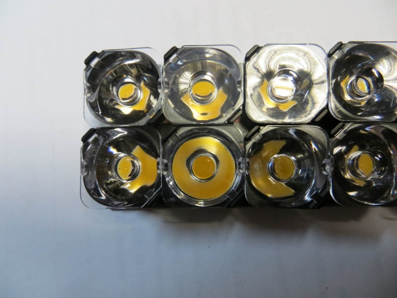

Сообщение Ep » Вт ноя 19, 2013 21:39
засветка капота аццкая. надо назад люстру сдвигать, либо какой-то козырек делать.
свет, похоже, на самом деле рабочий. когда смотришь на линзу/отражатель, складывается впечатление, что диод не в фокусе. я завтра свои линзы вблизи сфоткаю и выложу, будет понятно о чем речь. может, китаезы таким образом рулят пучком? хотя, что стоит просто линзы нужные поставить... зачем они этот отражатель неправильный применили, непонятно. такого рода отражатель лучше работал бы с плоскими диодами.
попробовал как светит линзованный модуль на 12 Вт с линзами 16 градусов. на фоне штатного дальнего как минимум не теряется. по правде говоря, реально ярче светит. что же будет, если их воткнуть на бампер 4 штуки, как я планирую?.. наверное, я половину линз поставлю 18х45 - будет дальний/рабочий.

Сообщение Ep » Вт ноя 19, 2013 22:33
понятно что на ниве :)
мне, чтобы избежать засветки капота, пришлось сузить угол раскрытия по вертикали до 55 градусов.
опять же, повторюсь - мне кажется, проблема этого светильника в том, что у него отражатель сделан неправильно. возможно, это получится исправить, если открыть защитное стекло и попробовать отражатель подвигать - чтобы отражение диода выглядело не как тонкое кольцо, а по возможности полностью занимало весь отражатель.
а зачем такую фару вместо птф ставить? какой смысл? она же будет бесполезна в тумане.
насчет прожекторов с ксеноном, мне кажется лучше было бы танковые фары попробовать. они есть в т.ч. дальние и туда можно зарядить ксенон. они крепкие. а эти которые китаезные на бампере долго не проживут - их камнями побьет, надо какую-то защиту мудрить. у меня фары на бампере диодные побило - пошли трещинами, внутрь вода попала и они на выброс, фактически, после года эксплуатации. самодельную балку на бампере скорее всего буду защитной сеткой прикрывать.

Сообщение Ep » Ср ноя 20, 2013 00:43
Восьмой писал(а):а я бы поставил классический вариант: четыре фонаря на крыше аперед и два на бампер. мне так больше нравится
и конечно по бокам и сзади, но это уже второстепенно.
вот и интересует меня разработка этой люстры, но в классическом стиле
дело в том, что "классический" вариант рассчитан на использование с "классическими" точечными источниками света - лампами галоген или ксенон, не важно. их конструкция сложилась благодаря особенностям этих ламп. аналог классического источника получается при использовании мощных светодиодов, например 15-и ваттных. но я на 100% уверен, что это тупиковый путь.
каждый классический недиодный источник света потребляет от 35 до 55 Вт, в отличие от моего диода, который примерно на той же площади излучателя преобразует в свет всего только 1 Вт подводимой электроэнергии и не имеет ничего лишнего типа колбы. это дает огромные преимущества как в дизайнерском, так и в технологическом плане. и нет никакого смысла от них отказываться, пытаясь воткнуть диоды в старорежимные светильники. это тоже тупиковый путь.
поэтому всем, кто еще сомневается, я рекомендую подумать на эту тему( пока не поздно). "классика" не всегда хорошо, особенно если стремление подогнать под нее внешний вид приводит к ухудшению потенциально достижимого результата.
цельная балка во всю крышу даст однозначно лучший результат, нежели равнозначное ей по потребляемой мощности количество светильников классической конструкции. и она будет ощутимо дешевле, к тому же.
так есть ли смысл переплачивать непонятно за что?

Сообщение Ep » Ср ноя 20, 2013 09:22
Feanor писал(а): 1) регулируемая )
2) С кнопкой моргания (не важно в каком положении регулятор, с кнопки включение на полную мощность)
3) Если будет регулировка, то максималка чем больше тем лучше )
Может попробовать сделать двухрядку?
Нижний ряд пошире угол, верхний поуже.
регулировка теперь делается по умолчанию во всех светильниках.
насчет кнопки подумаю
максималка упирается в габариты линз, сколько их влезет между фарами. сейчас она уже и так 2-х рядка.
скорее всего надо делать низ дальним, верх рабочим, чтобы бампер тень не создавал при произвольной установке, хотя бы даже при привинчивании к бамперу без кронштейна. впрочем, понятия низ и верх в данном случае теряют смысл, светильник легко переворачивается вверх ногами, ибо он полностью симметричен.
с линзой 16 градусов светит вроде бы как далеко, но будет ли дальше штатного дальнего - это надо проверять. короче, пока ничо не могу гарантировать. соберу готовый светильник, включу- посмотрим.
планирую защитить эту конструкцию сеткой металлической против камней с ячейкой по размеру линзы, откидывающейся, чтобы протирать удобно было.

Сообщение Ep » Ср ноя 20, 2013 09:56
вот иллюстрация, которая показывает как должен выглядеть светодиод, который находится в фокусе - его изображение должно занимать всю поверхность отражателя или линзы. разумеется, если речь идет о круговом отражателе. для линейного изображение выглядит как полосы на отражателе по ширине диода.

Сообщение greega » Ср ноя 20, 2013 11:14
Если диод (эмитер) вставлен до упору в линзу, он просто не может быть не в фокусе.... Там зазоров никаких нет. Если линза встала криво, то диод и не влезет в посадочное место.
Ep
Сообщений: 11902
Поблагодарили: 50 раз
Сообщение Ep » Ср ноя 20, 2013 12:35
у человека балка имеет как линзу на самом диоде(зачаточную, правда), так и отражатель. линза имеет высоту(что будет выводить часть ее изображения из фокуса отражателя), отражатель могли поставить неправильно. все это в комплексе может приводить к такой ситуации с кольцевым изображением диода. я повторяюсь, вполне возможно, что так было задумано изначально.

Сообщение greega » Ср ноя 20, 2013 16:16
Ну на твоих фотках то линзы...
Кстати, заразил ты меня :D
Собрал тут тестовый вариант. 4 диода последовательно, на них линзы 30 градусов, не ограничивающих резисторов, не драйверов, запитал от акб, приклеил линзы к алюминиевой пластине, диоды смазал перед этим термопастой. И для эксперимента посветил с 5 этажа в окно, поразило сияние номеров автомобилей под окном. На рабочий свет изделие не претендует (пока тест), но соседний дом подсвечивает.
Выводы, - света маловато, но всего 4 диода, ток был около 210 миллиампер, диоды безымянные (эмитеры), сколько ватт - хз.
Вопрос, что можно использовать в качестве источников питания, де лучше взять, или как своять? Как определить, что-за диоды (как посчитать на сколько они ватт, на какой рабочий ток их можно зарядить)? На сколько уже стал разбираться, даже полуватные, сейчас можно раскачать до 3х ватт (ну почти) , без особого вреда для их здоровья (при достаточном охлаждении)

Сообщение Ep » Ср ноя 20, 2013 17:13
как с пневмой? :)
в правильном параболическом отражателе изображение находящегося в фокусе предмета также занимает всю его поверхность, чем и достигается уменьшение ослепляющего эффекта, так как отражатель обычно можно сделать по размеру больше линзы.
в качестве источника питания подавляющее большинство народа использует то, что есть под рукой. то есть, в лучшем случае какие-нить резисторы или внешний покупной бп, которых, в принципе, навалом. если делать хорошо, то надо разрабатывать свой источник питания, специально оптимизировать его под решаемую задачу. в этом случае он будет стоить копейки, но работать в полном соответствии с ТЗ и в нем можно реализовать любые хотелки.
как это сделать, боюсь, я тебе не объясню. не потому что мне жалко поделиться знаниями, а потому что тупо в этом не рублю - у меня есть для этого специально обученные люди. я тока ставлю задачу, что хочу получить на выходе.
самый правильный вариант применения диодов - заранее знать их характеристики и рекомендуемые режимы работы.
моя принципиальная позиция заключается в том, что "раскачивать" что-либо не следует вообще. суммарное количество света нужно наращивать не повышая нагрузку на точечные источники , а наращивая их количество, заполняя ими весь имеющийся в распоряжении объем светильника, чтоб они при этом работали в штатном режиме. или даже в щадящем. получается не просто дисперсный свет, а вообще 3D светильник, который не требует даже радиатора. кстати, чем меньше "раскачка" диода, тем выше выход света на единицу подводимой мощности(КПД светильника). желание выжать из диода все соки проистекает из неспособности разработчика абстрагироваться от навязанной в свое время производителями типа кри идеологии. они сами уже поняли тупиковость этого подхода, но не спешат об этом говорить во всеуслышание - им надо по максимуму отбить свои капвложения - продать как можно больше устаревших светодиодов. а к ним подложек, линз и прочей фурнитуры.
но я об этом уже писал неоднократно, устал доказывать.
короче, хочешь ослепнуть - раскачивай диод, пока не сгорит. или он, или глаз. не хочешь ослепнуть - увеличивай количество диодов и размеры отражателя, применяй более продвинутые диоды . чтобы достичь того же уровня засветки, как у мощных диодов в пиковых зонах, тока по всей поверхности рабочего поля. 30 градусов по вертикали и горизонтали, конечно, маловато для рабочего.
я щас просто не успеваю уже никак сделать отражатель, подходящий для дальнего света(с узким пучком), поэтому решил попробовать применить в бамперном светильнике линзы, так как они есть в большом количестве в наличии. в будущем, скорее всего, я еще вернусь к этой теме.

Сообщение sergey40 » Ср ноя 20, 2013 21:07
В китайской люстре светодиод упирается своим корпусом в отражатель без зазора,отодвигать смысла нет,а ближе не получится. А на счёт противотуманок, дело вкуса, свет лишним не бывает, все доп. фары привлекают внимание, а эти в штатных местах расположены, в глаза не бросаются и светить должны не хило. А ДХО у мня есть,я их в фары врезал.
