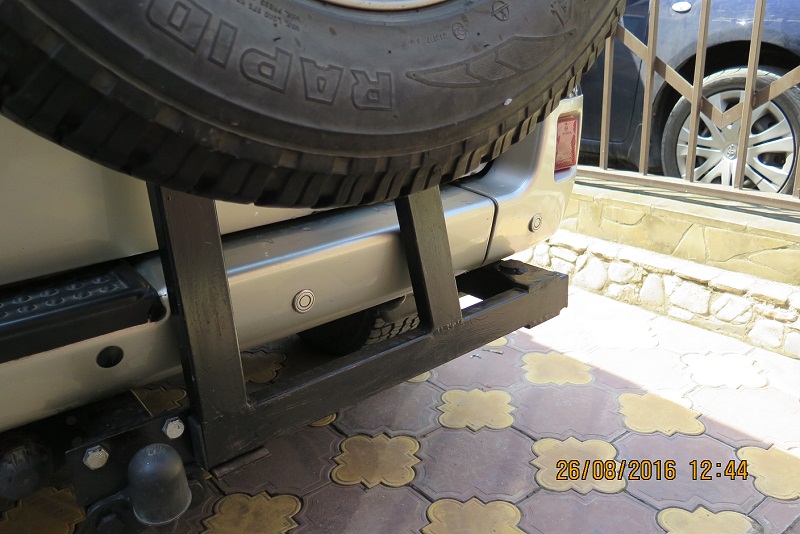

Да посмотрите на него как на повседневный вариант перевозки домкрата. Кто-то возит на крыше, кто-то в багажнике, а я вот так. Не мной придумано, что и на асфальте он бывает полезен. А при съезде на бездорожье его легко хоть убрать, хоть перевернуть. Речь в конце концов о прочности конструкции где все это висит.

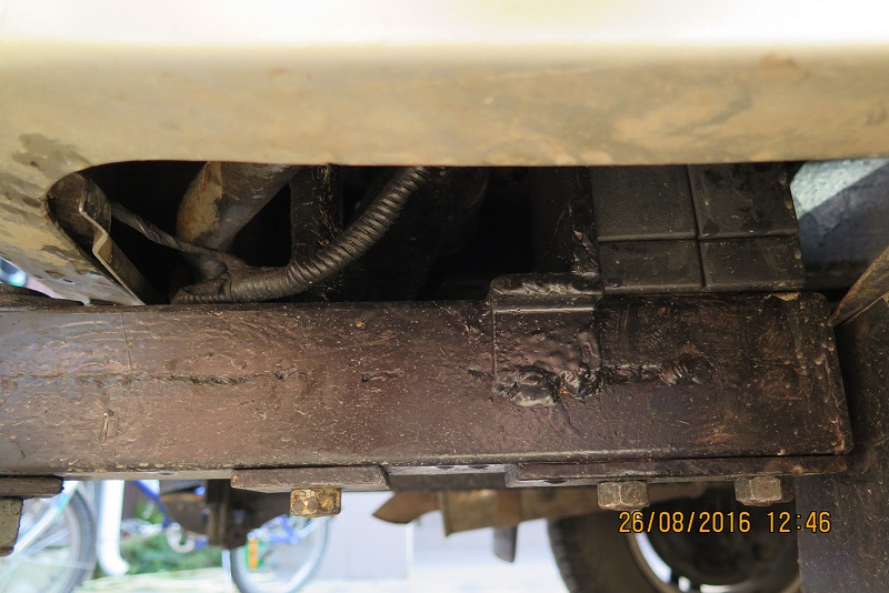

Пожалуйста, подскажите в л.с. Ваш способ крепления кронштейна калитки к раме. Я вырезал косынки задней части рамы из-за установки доп. бака и в связи с этим сейчас переношу крепление прицепного устройства, хотелось бы как-то совместить эту конструкцию с кронштейном калитки. Быть может Ваше решение натолкнет на правильную мысль.

Конструкция, которую предложил лёлек самая рациональная. BaRRmaleя я давно просил (но он отказался) создать именно такую, потому что нынешний BaRRmaleевский вариант калитки не решает проблемы удара сзади - выступающая за пределы машины запаска выполняет функцию бампера и энергию удара передает на кузов со всеми вытекающими последствиями. Другое дело при креплении на раму. Потому благодарю лёлека за созданный прецедент удачного решения проблемы, но все же прошу его поделиться секретом конструктивного новшества.
Конечно не решает. Задача калитки - нести запасное колесо.
Запаска выполняет роль запаски. Во всех вариантах её крепления. Мы ездим на машине, а не на буксире в порту.
Если говорить про ДТП, то в случае с калиткой на кузове помнётся/поломается кузов. В случае с калиткой на раме помнётся рама. При ещё более сильном ударе в обоих случаях помнётся и кузов, и рама. Любой калитке (в т.ч. на "силовом" бампере) песец при любом раскладе.
Пора уже прекратить инсинуации на тему незыблемого и безгранично прочного элемента - рамы. При нагрузках, на которые она не рассчитана (удары), она гнётся/ломается в два счёта. Отремонтировать раму не всегда возможно. Менять - очень дорого. Крепления кузова также сломаются.
Увы, это не совсем так. К сожалению на Патриоте запаска размещена таким образом, что она первая принимает на себя все удары сзади, а бампер выполняет свою функцию лишь во вторую очередь.
Удары сзади при наезде КАМАЗа я не рассматриваю, поскольку от таких не спасет и защита в виде железнодорожных рельсов, речь идет о распространенных случаях легких аварий, в которых желательно обойтись лишь ценой изувеченной калитки с запаской.
Насчет буксира в порту. В большинстве случаев повреждения Патриота сзади происходят именно при таком использовании, а именно: маневрирование при парковке, развороты в лесу и т.д. Мне встречалась статистика о 30% повреждений машин в гаражах и на стоянках. И дело тут не в том, что люди не умеют ездить задним ходом либо не соблюдают дистанцию, просто невозможно застраховаться от всевозможных дорожных ситуаций, да и выколачивание страховок дело длительное, неблагодарное и не нужное.
В описываемых случаях усилие толчка незначительно для того, чтобы повредить раму, но вполне достаточно, чтобы нанести значительный финансовый ущерб от повреждения деталей кузова при креплении на него запаски. От цен на кузовные детали на Патриот у меня просто волосы ежиком становятся, при этом в Украине его кузовщину практически не достать.
Вашу, BaRRmaley, калитку я не могу установить исключительно по вышеуказанным причинам и очень многих потенциальных потребителей этого устройства от покупки удерживает отнюдь не цена.
Похоже мне придется самостоятельно сооружать неказистое крепление запаски, пускай колхозное, но выполняющее необходимые задачи по разгрузке и обеспечению сохранности задней двери. Пока на ум приходят варианты его крепления одновременно за раму и правый угол бампера.
У Вас, BaRRmaley, больше возможностей для создания такой новой конструкции, уверен, она бы пользовалась большим спросом, чем та которую Вы реализуете сейчас, по крайней мере я бы давно Вам ее заказал, будь она в наличии.

Когда-то я предлагал Вам сделать калитку наподобие китайца Dadi Auto, которая, полагаю, не только меня бы полностью удовлетворила:
http://s58.radikal.ru/i160/1401/9e/ebfe6fa9cd8e.jpg
Китайскую калитку во многом можно упростить, оставив главный принцип - крепление за раму.
Я обращался к дилеру China auto с просьбой о продаже такого комплекта, но мне объяснили, что их никогда не было в наличии, потому что в такой комплектации автомобили поступали с завода. Изготовить подобное крепление самостоятельно мне не по плечу - из инструмента доступны только сварка да свои руки, потому, конечно, лучше купить готовое, но его не существует, а Вы в это время теряете потенциальных клиентов.

Как по-вашему такая конструкция сохранит заднюю дверь при ударе сзади?

dracoola писал(а):Как по-вашему такая конструкция сохранит заднюю дверь при ударе сзади?
Собственно говоря, а почему такая конструкция дверь защитить не может?
Кронштейн калитки имеет прочное крепление справа и посередине, соответственно предполагаю, что запаска на нем закреплена достаточно жестко, но при необходимости крепление можно и усилить. В любом случае китайская конструкция приведена в качестве примера. Вопрос создания подобной калитки для Патриота остается открытым.

А, вот теперь нашёл крепление посередине. Ну, теоретически да, к двери вроде не привязана, но всё-равно, от камаза не спасёт.

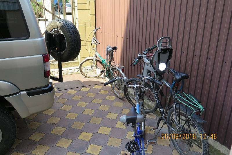

О, еще одно интересное решение!
Я кстати тоже изготовил себе калитку для запаски с креплением за раму. Как только тут фотки выложить, не знаю!

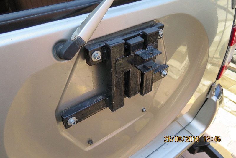

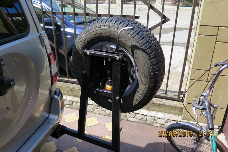

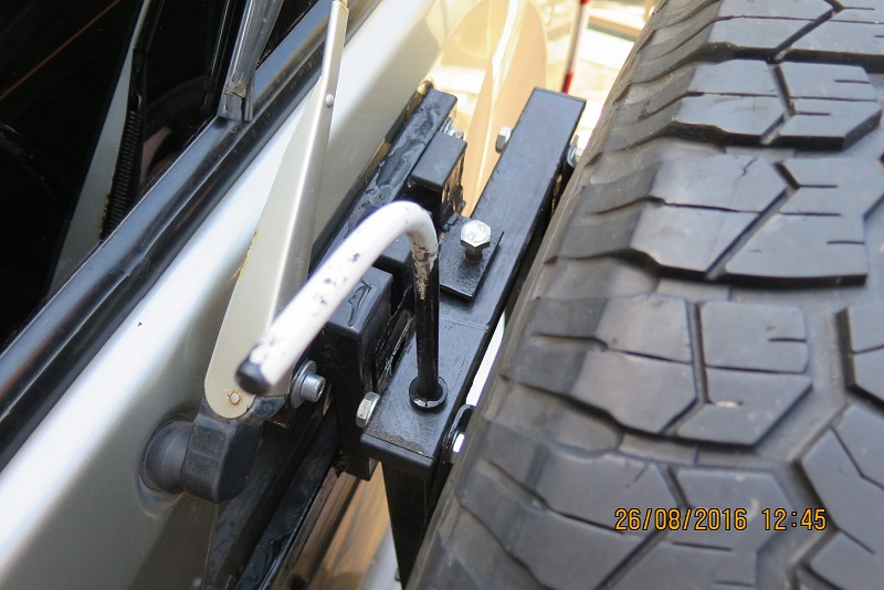

Парни, извините, что долго молчал, уехал в отпуск на Черное море (пока еще здесь и нахожусь), поэтому некогда было ни ответить, ни фотки сделать.
В общем смотрите, критикуйте!

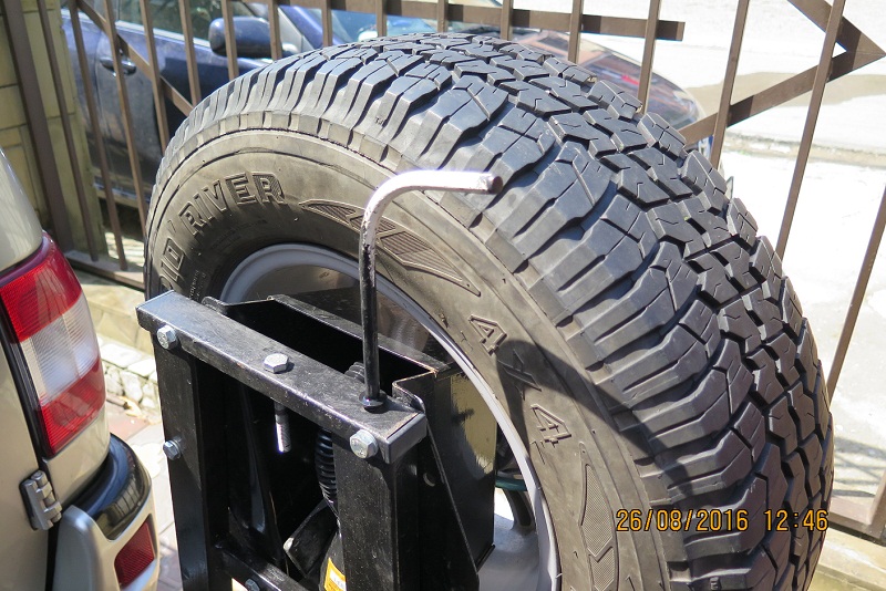

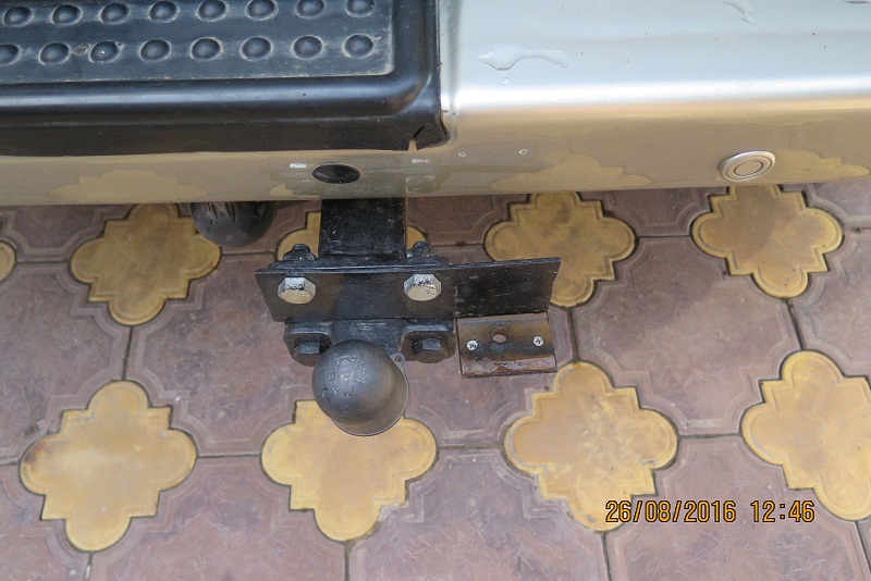

Вот еще:
И кстати, прошу учесть, что на этом кронштейне и колесе, проехали 2000км велобагажник и три велосипеда, которые есть на фото. По далеко не ровным дорогам!

Сообщение Иван Шмит » Пт авг 26, 2016 19:29
Связать штифтом раму и кузов, ради штатной докатки? )
То что до сих пор ничего не порвало, это благодаря гуляющей двери относительно остального сарая.
Дверь гуляет и провисает хоть с запаской, хоть с калиткой, хоть вообще сама по себе.
