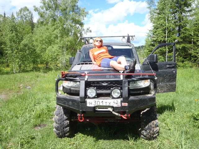

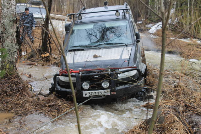

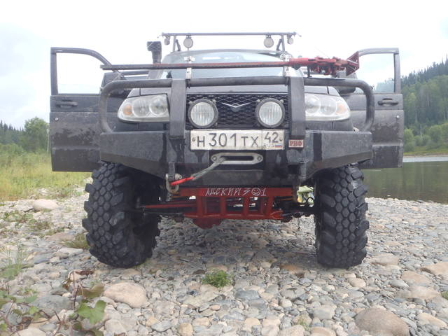

Если ты про такой крепёж -
очень удобно - джек всегда под рукой , видимость не ухудшает , Но бренчит офигенно , поэтому ручка у меня снята , лежит под сиденьем , а сам механизм щас закрываю в чехольчик неопреновый , а пятку шнуром подвязываю, вот тут видно :

Ну да , по городу ездить не очень , в плане оставлять машину , народ-то лихой у нас , ну а насчёт - " Если не дай Бог чего " крепление очень прочное , я им стока деревьев перевалил , что в прочности уверен ! Из недостатков - цена , если брать оригинальный - http://autoventuri.ru/show_good.php?idtov=17841 , хотя можно и самому замутить , из прикольных моментов -- когда нет джека , а барашки закручены , люди спрашивают - чего такое -- говорю - воду включать - левая горячая , правая холодная :)

konst nk писал(а):Если ты про такой крепёж - ...
Ага, вот он - памятник! :) Пасиб!
Честно говоря - не очень понятно - как он может не ухудшать видимость. Я края своего кенгурятника вижу, подозреваю, что в таком положении, как у тебя на фотках - буду видеть и джек. Видимость имею в виду не далеко вперёд, а прямо под капотом... Нельзя фоточку сделать с водительского места, с высоты глаз?
Впрочем, если говоришь, что им деревья валить можно - наверное, его и вперёд наклонить можно. 8)

Сообщение konst nk » Сб авг 31, 2013 09:29
Ну вижу я джек и чего ? он же тонкий , в общем мне нифига не уменьшает , может из за роста - 194 см , фото не могу сделать , ща салон разобран .
