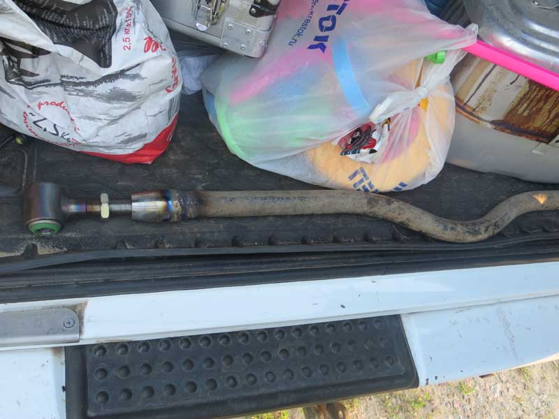

Ep писал(а):да нафик ее трогать? по слухам, задний мост мало на что влияет. передний поправим и посмотрим чокак. панара регулируемая уже приехала. осталось тока ее приделать на место.
А не затруднит подсказать внешний и внутренний диаметр панары? Тоже хочу себе регулируемую сделать.
имеется ввиду самой трубы?

Как раз недавно ставил на неё удлинитель. Внешний 34мм .Внутрений 22.8 .

Mihail1965 писал(а):Как раз недавно ставил на неё удлинитель. Внешний 34мм .Внутрений 22.8 .
тада к тебе вопрос - если удлинитель регулируемый, скока от стоковой панары отрезал? и насколько в итоге удлинил?

типа что, посчитли что по жёсткости хватит трубы? я думал там цельный прут.
Регулировка по внешней резьбе или внутри нарезается?
разрезав тягу панара, укорачивать её не нужно, т .к. укорачивать и так не нужно, она на пропил и так укоротиться, пусть всего на пару мм.

valday писал(а):типа что, посчитли что по жёсткости хватит трубы? я думал там цельный прут.
Укорачивать длину панары нужно, как минимум, на ширину 3х регулировочных гаек + резьбавая часть навариваемых 2х втулок, ну и + на длину длину регулировки панары в короткую сторону.
Так как, каждый сам колхозит, сам и посчитать должен.
А есть еще удлинитель, который, только на один конец панары крепится, а не в разрез, между двумя частями панары.

есть фото описываемого по разрезанию?
Там же одна гайка с разными резьбами на концах и по бокам две контрогайки. Или не так? резьба нарезается на панаре снаружи тоже разных направлений. На вид, оно именно так должно быть. Зачем её укорачивать на уменьшение длинны при регулировке? где это может понадобится? Что за навариваемые втулки и для чего?

valday писал(а):есть фото описываемого по разрезанию?
Просто разные конструкции, кто то нарезает, кто то наваривает.

Я ставил удлинитель на конец панары от УАЗ-ПРОФИ .Сколько отрезал от края не помню но при лифте 50мм панару пришлось удлинить примерно на 10мм. Удлинитель который ставится в разрез удобнее регулирует , но сложнее в изготовлении.

я тоже от панары конец отрезал :)
осталось проварить регулируемую насадку (сегодня вечером планирую) и запрессовать новый сайлент в оставшийся конец панары. полиуретановый сайлент в регулируемый наконечник зашел очень туго. натяг примерно 0.3 мм :)

эт чё, без сварки не обойтись? в чём прикол этого приварыша? просто в трубу вкрутить никак, нарезав там резьбу?
чёт как то сложно всё.. Хотя наверное дешевле

valday писал(а):эт чё, без сварки не обойтись? в чём прикол этого приварыша? просто в трубу вкрутить никак, нарезав там резьбу?
Да вроде как раз все просто :) В трубу если вворачивать - прослабишь ее, нарезав резьбу. Да и от сварки никуда не денешься... Чего вворачивать-то будешь?

толщина маленькая шоль? сваркой тож не есть укрепление, да ещё опасно, если не качественно проваришь.
Вворачивать такую же тюнинг деталь, только с резбой под трубу. Тогда зачем покупать, приварить болт к уху самому

Дядя Женя, долго вспоминал вопрос, который хотел задать увидев разрезанную панару:
Наконечник в резьбовой части болтается? Или плотно заворачивается? Контр-гайку приварил после выравнивания?

приваривать контрогайку? первый раз такое слышу. зачем? из за заваленного кастера и кривого изгиба салента опасение на откручивание и износ резьбы?

контргайка не приваривается. она затягивается уже после того, как выставил нужную длину - чтобы резьбу зафиксировать.
у меня другая проблема - либо я в расчетах ошибся, либо диагностика неправильно показала - но удлинение панары на 3.5 см это очень дохуа. мост слишком сильно вбок уходит, колесо с другой стороны начинает выпирать.

valday писал(а):приваривать контрогайку? первый раз такое слышу. зачем? из за заваленного кастера и кривого изгиба салента опасение на откручивание и износ резьбы?
Из-за того, что от нагрузки резьба прослабнуть может и гайка отвернется. У нас с отцом на ниве так произошло. Причем гайка была приварена, но маленькой каплей сварки. Но там кит выглядит немного по-другому. Хотя принцип тот же.

Сообщение Ep » Вс июн 09, 2013 18:16
ничего страшного не будет, если отвернется. просто еще один люфт добавится :) а вот если его упустить....
вопчем поставил я стоковую (новую ) панару, двинул мост вперед по правой клюшке на 14 мм и поставил колеса 235/85 - все прекрасно едет, ничо не вибрирует... поеду теперь с этими колесами еще раз на диагностику.
непонятно, почему первый раз такое большое смещение моста вылезло.
