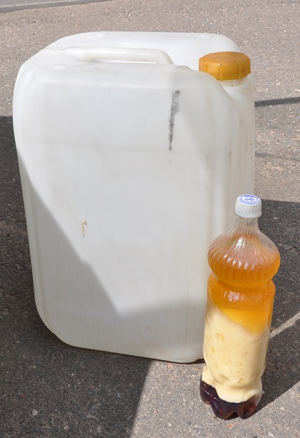

ДТ лучше бензина в РФ. Это так, т.к. цена на ДТ очень высокая.
Но есть ДТ и по приемлемой цене. Отличное топливо, после заправки авто пахнет трактором, а не какой-то химией.
Отстой ДТ необходим!!! Печальная заправка сразу в бак авто это приговор «Комон релл».
ДТ как парное молоко должно постоять- чтобы снять сливки!!!
Смело заправляйтесь в канистру на любой АЗС самым сомнительным ДТ.
А после осторожно не до дна канистры, слейте отстоявшееся топливо в бак.
А вот пример на фото, столько с данной канистры вышлю «отходов» после заправки М6, Цаган Аман.
Берегите авто, цените старое доброе ТНВД!!!
Легких Вам дорог!!!

Нифига себе совет!2Vd11 писал(а): Смело заправляйтесь в канистру на любой АЗС самым сомнительным ДТ.
дело то не только в том, что на дне отстой будет. Любое топливо - может быть просто плохого качества.
После такого топлива и фильтра быстрее сдохнут.
Сэкономили на заправке, а потом эта экономия в ремонт топливной выйдет на 5лет вперед и перекроет экономию.

смотря какая топливная система - можно и не доехать.2Vd11 писал(а):Это при условии, что нет выбора (нет топлива) а ехать надо.
и если на такое рассчитывать, то как минимум 2 топливных фильтра с собой возить.
в дальнейшем проблема может быть не в покупке запчастей к топливной, а малом кол-ве спецов с оборудованием, способных сделать топливную на отлично.

По цвету того что в бутылке- голимый самовар такое только Белорус может сожрать тоже по привычке продолжаю отстаивать но дт ГПН не дает никакого отстоя Года три назад - был

а что, белорус с двигателем ММЗ(240,245,260) он прокаженный что бы жрать всякое фуфло??? он тоже "любит" качественное д/т.(только не надо говорить что белорус сожрёт это и последствий не будет - этот миф можно развеять с лёгкостью)
Ремонт аппаратуры после всяких "кампотов", даже на движок белоруса может обойтись от 20т.р. и то результат ремонта не гарантирован.
не говоря уже о ремонте более современных аппаратур
