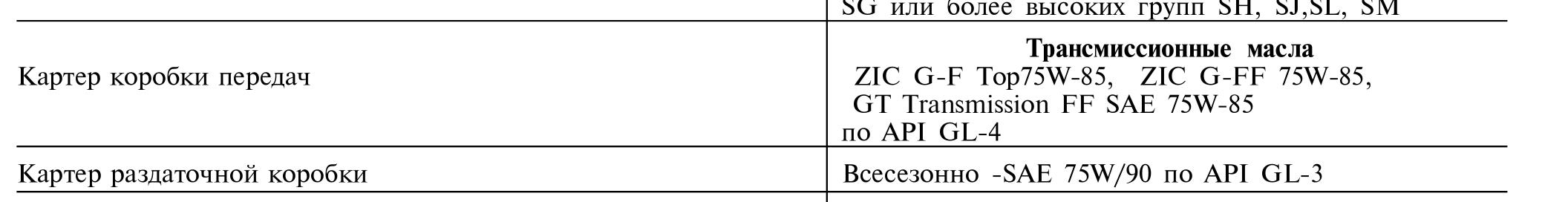

Для нашей коробки нет ничего лучше того, что рекомендует завод. ЗИК GF-TOP

Ежек писал(а):Для нашей коробки нет ничего лучше того, что рекомендует завод. ЗИК GF-TOP
Согласен на все 100%

Dan758, Патрик уже 13 лет как на конвейере, а вопрос масел в трансмиссию всё обсуждают. ||0
В РЭ всё же указано. Стр. 179 руководства.
В КПП Dymos - GL-4, в мех-РК - GL-3.
Патриот РЭ Евро-4.jpg (62.83 КБ) 9365 просмотров
У меня залито 75W-90 GL-4 и в КПП, и в раздатку, и в мосты.
Уже 5 лет катаюсь без проблем.
