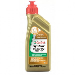

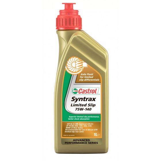

Сообщение Мастер44 » Вс дек 10, 2017 13:18
В мосты залил себе Castrol вот такой:
А в коробку и раздатку залил вот такой Castrol:

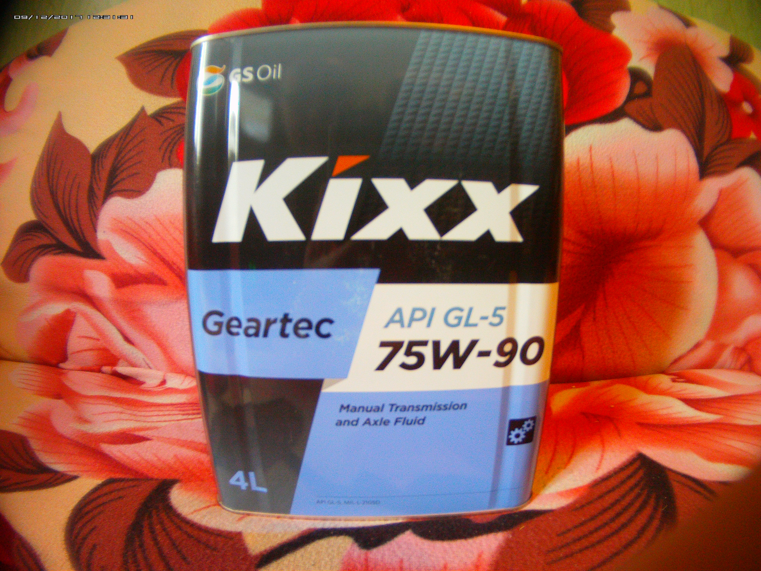

Сообщение DiadiaVova » Пн дек 11, 2017 09:41
Из Литвы оно. Впереди Блокка стоит. Неполучилось обменять Кикс на Манол в Маслёныче, этого Манола 75/140 у них нет. Ладно поезжу на Киксовской полусини до весны. Цена 500руб залитр Манола 75/140 уж очень привлекает и отзывы,мало правда,ни разу не хуже, до минус 30 без проблем, как раз для нашего региона.

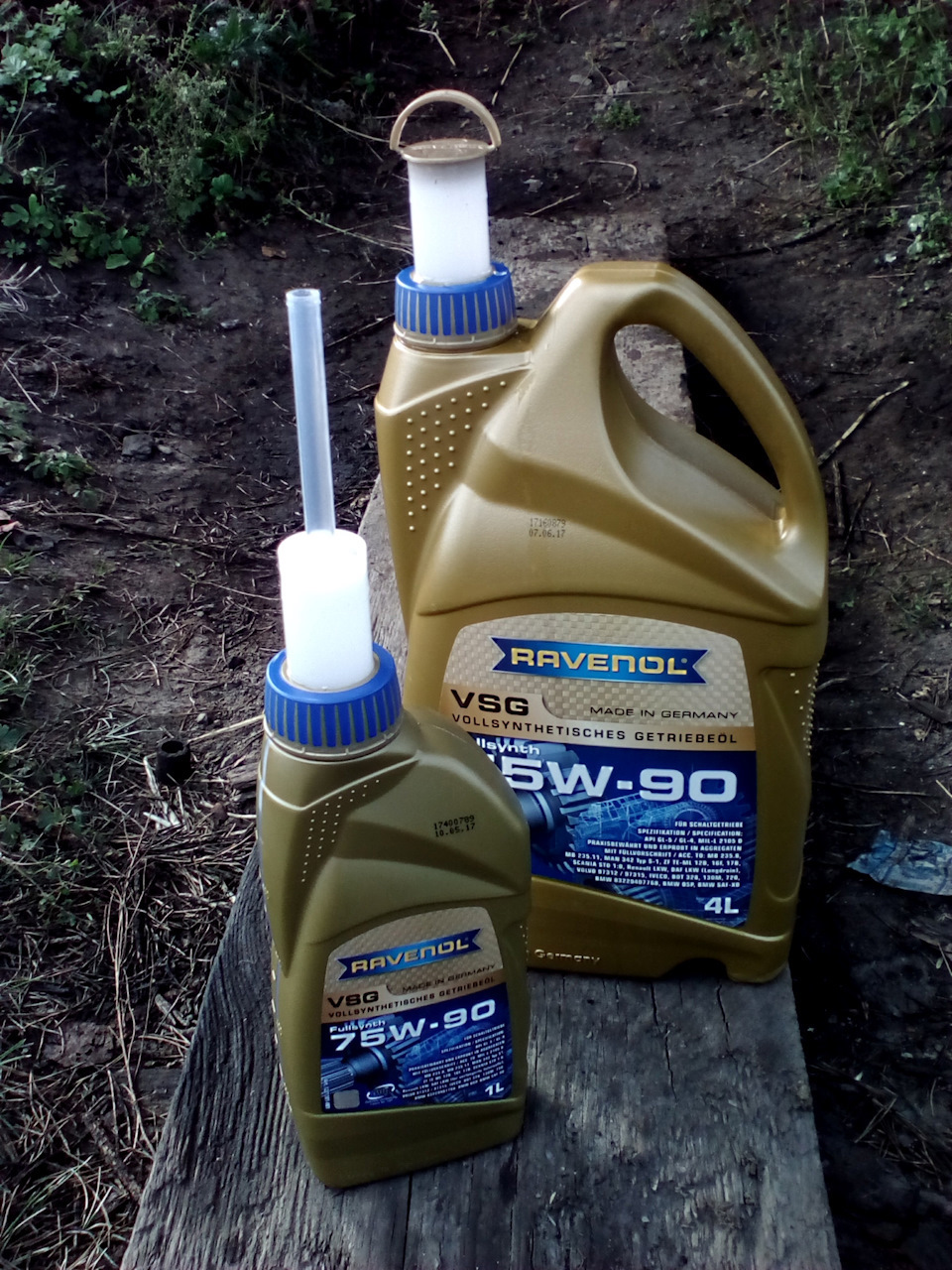

aleksfom012
Сообщений: 599
Откуда: Ноябрьск ЯНАО
Поблагодарили: 44 раза
Масло в раздатку и мосты
Сообщение aleksfom012 » Сб дек 22, 2018 09:48
Литровые канстры с трубкой, шприц не нужен.
