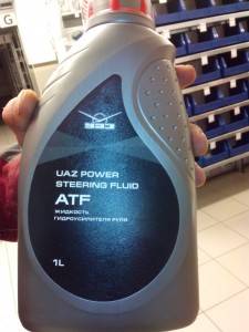

я могу конечно ошибаться, даже не спорю, думал что основа все-таки там пао. Есть какая-нибудь ссылка подтверждающая гидрокрекинг?
Официально про это конечно никто не напишет, но может где химики потрудились. Я думал так основываясь на названия "синтетическое, синтетические технологии" и "полностью синтетическое", так же как и к примеру у ЛМ, там гидрокряк назван синтетическими технологиями, а пао полностью синтетическое.
Да и разве у гидрокряков бывает температура до -41?
http://www.lukoil-masla.ru/f/document/1 ... _5W-40.pdf
Для тех кто пишет "нечего делать?", дак не надо значит читать. Мне просто интересно, что все-таки продает под своим брендом уаз. Внешний вид это не только насыщенность цвета, а еще и прозрачность при одинаковой температуре. При желании можно еще и в морозилку его запихать ) Лаборатории в гараже увы нет, буду гадать по цвету )
В общем от меня фотка вот. Может и бесполезная но все же.

Оригинальная жидкость в ГУР не годится в мороз...
Буду менять на что-то другое.
Уж очень шумит гидрач при холодном пуске.

Я что было залито тоже поменял, правда по причине того, что при жаре руль становился тяжелее. АТФку залил, руль по теплу был легкий, при -18 пока не жужжул.

это вообще не понятно что за жидкость!!!
какой это АТФ? не мудрено что этО замерзает, угробите насос, будет чуть похолоднее - насос не сможет прокачать, дожужжится, насос по деньгам крайне не дешевый что бы лить в него все подряд.
залейте Dexron III, он при -40 хорошо себя чувствует и летом жару переносит хорошо и остается работоспособной жидкостью.
Хантер, змз-409

Эту жидкость у нас льют официалы.vadim20 писал(а):это вообще не понятно что за жидкость!!!
Ну а я в ближайшее время поменяю ее.

Испытал авто холодом. Основная печка дует не так "жарко" как задняя, но это другая история. Фирменное масло в движек показало себя отлично. в -34 заводиться на ура. Правда пробовал только один раз после ночной стоянке. Остальные разы заводил после прогрева автономкой, на стал издеваться над машинкой. Отличная штука я вам скажу!!! Ну и сделал вывод что в коробку надо лить синтетику.... долго греется. Ждем морозы в -39(((
Кстати декстрон 3 в ГУРе тоже жужжит с минуту начиная с -30

Поменял жижу ГУР. Залил синтетику равенол Е- PSF по рекомендации специалиста представительства равенол в России.
Минус 40 не жужит, ну может несколько секунд небольшой гул...
Посмотрю как летом будет...
