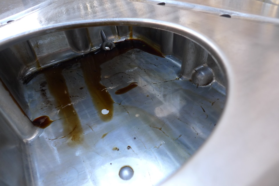

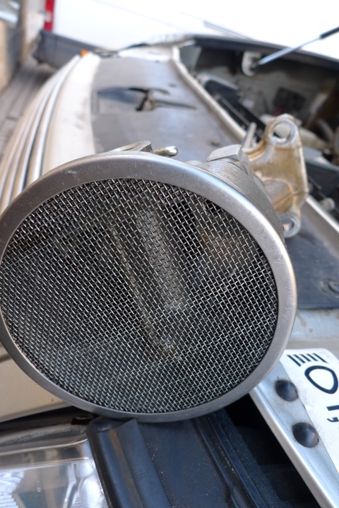

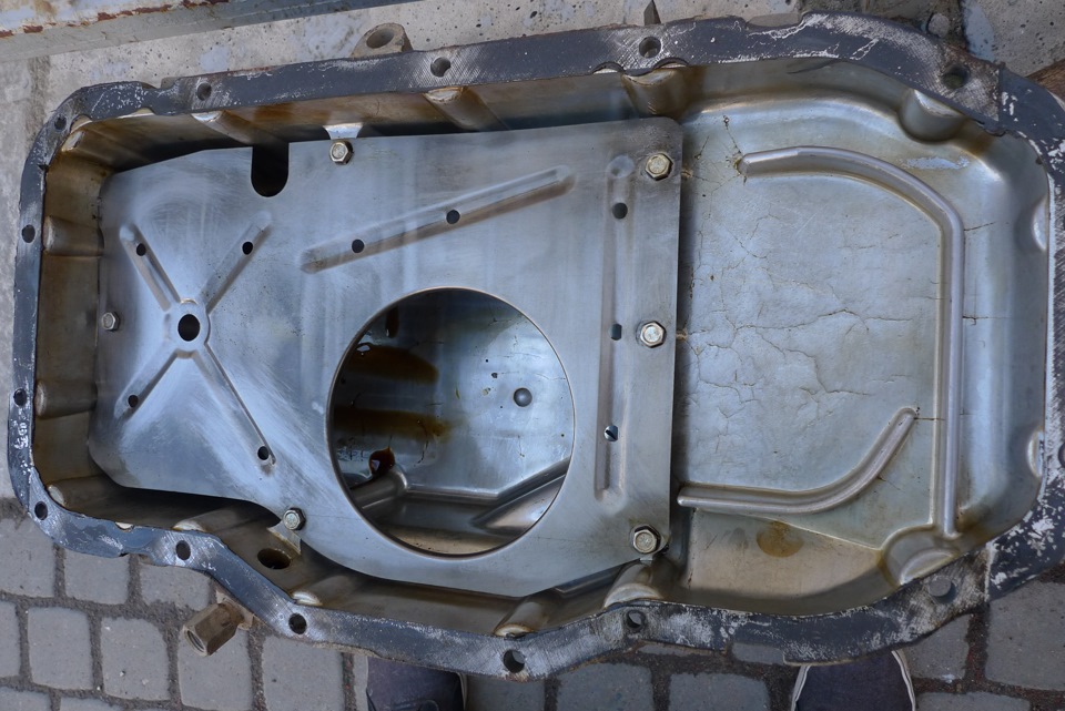

Летом делал плановую замену ГРМ, пробег 52000 км :
Поддон сразу после снятия . Масло ZIC XQ -5 w 40 , три ТО по 10000 км .
Сейчас оно называется ZIC X9 - 5 w 40 . А темнеет оно не быстрее других
нормальных масел, значит работает.

в поддоне как правило чище, вот на гбц и переднюю крышку бы посмотреть и на крышку клапанную - вот там вся жуть прилипает

Поверьте если что на слово - не грязней чем в поддоне

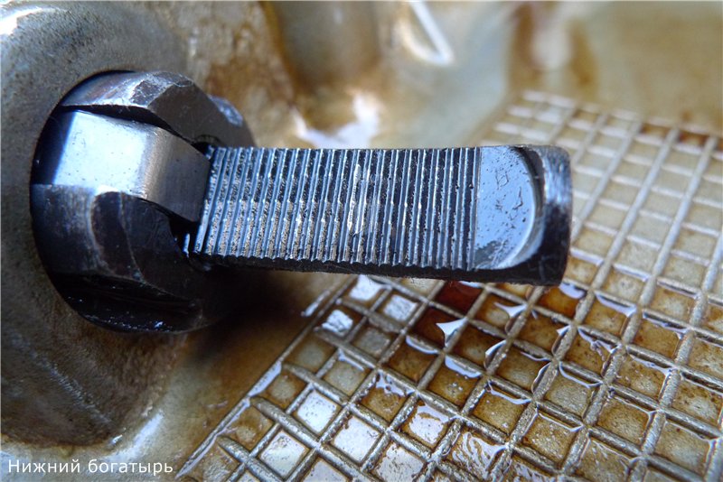

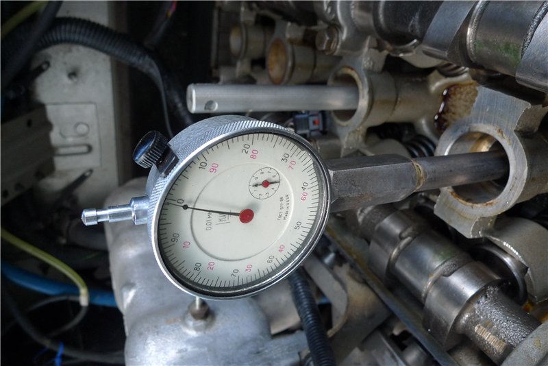

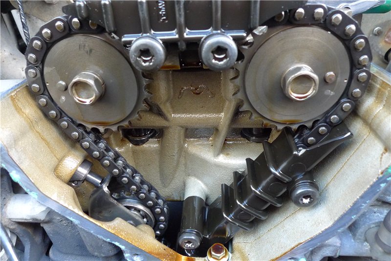

Отличное состояние ГРМ! И Богатыри работают нормально! Но цепочку (особенно нижнюю) скорее всего надо будет менять к 100-ке... натяжитель почти на пределе... или это он выстрелил после снятия натяжной звёздочки?
