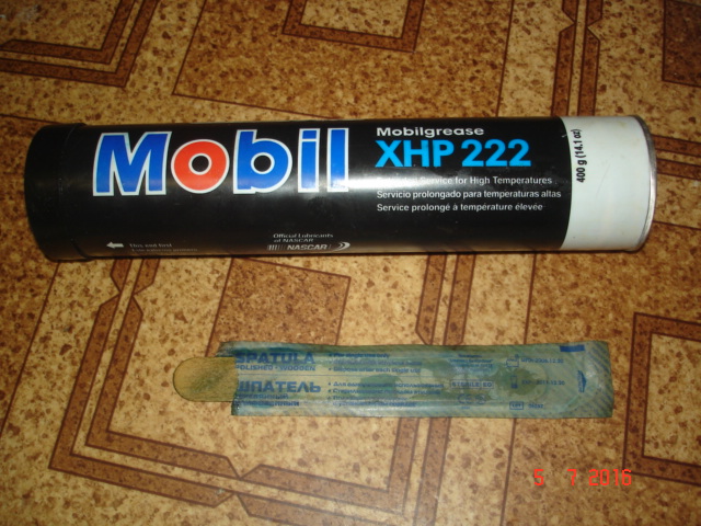

мобил синяя смазка везде через 7000 км

Ильнур02 писал(а):мобил синяя смазка везде через 7000 км
Это 222 которая?
Ильнур02
Откуда: ХМАО Сургут
Сообщение Ильнур02 » Чт янв 02, 2014 18:12
ну да. я, и на ступицы его забил.

я думаю 222-м всё помазать 8)

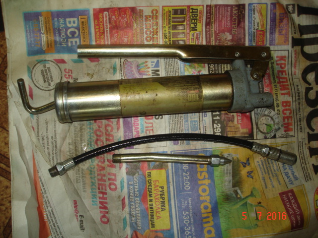

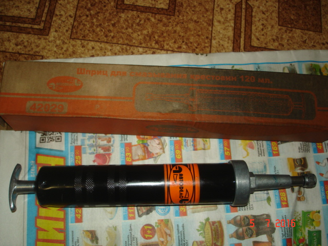

Alex[BY] писал(а):Быть или не быть?
Учитывая, что к маслёнке крестовины подлезать весьма не удобно....
Что правда, то правда. Обычным наконечником шприца это сделать очень проблематично. Поэтому уже лет десять смазываю через насадку вот таким шприцом http://minizapravka.ru/p5108859-3152-nasos-ruchnoj.html

Мобил синий 222 рулит. На машинах 15 и выше года вроде как бы ставятся шрусы(там мазать не чего не надо).На рулевых, у меня уже нет тавотниц, машина начала 2014 года. А вот про трудный доступ к крестовинам, надо шприц нормальный, и все путем будет. Старым шприцом тоже подлезть не мог, купил другой по совету,и все окей стало

Это мой первый,им как не старался не смог все прошприцевать.
Я использую вот такую смазку и шпатель(можно палочкой от мороженного или линейкой деревянной ,для закладки в шприц.
Вот с этим дело пошло намного лучше,называется автодело 42029

Вот таким шприцом у меня легко получилось.

Ну это всё на любителя. Для меня так рычажно-плунжерный намного удобней, чем штоковый. Хоть на последнем и написано, что он для крестовин, но шприцевать им, в отличие от рычажно-плунжерного, можно только почти строго вертикально. В инете очень много вариантов заправки шприца сразу с тубы без всяких палочек. https://www.youtube.com/watch?v=o8xTfTFxc5M, https://www.youtube.com/watch?v=hORnHNkVWK0

Ну кому как, мне штоковым и подлезть удобнее,и шприцевать. А тем я не смог ни подлезть,ни прошприцевать. Мне не удобно было лежа под машиной, и давить и качать. Третей руки не хватало.А у штокового там наконечник удобнее,мимо меньше лезет.
